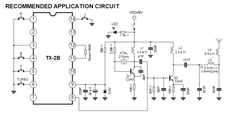

    Bonjour, nous avons au lycée des kits électroniques FitRacer mais nous n'avons pas le schéma électronique de la carte. Pouvez vous m'aider ?
    Merci à vous
    Gwinver
    Re : Fitracer
    Avez-vous d'autres informations que ce simple nom : des références, des indications sur la carte, une photo de la carte etc. ...

    Pour avancer, il faudrait dessiner le schéma à partir du PCB, et avoir la référence du circuit intégré (une photo en gros plan).
    Avec un peu de chance, il serait possible de trouver la datasheet du CI et un schéma d'application avec des valeurs de composants.
    Sur le PCB, un certain nombre de composants ont une place évidente, comme déjà mentionné par F6BES. Il y a aussi les emplacements de LED et des contacts.
    Gwinver
    Re : Fitracer
    Voici un exemple e ce qu'il serait possible d'avoir à partir d'une référence de CI, sans garantie que ce soit bien celui-ci.
    https://www.alldatasheet.com/datashe...LAN/TX-2B.html

    Merci de vos réponses, voici les composants principaux
    Nom : IMG_20250129_160816.jpeg
Affichages : 221
Taille : 4,15 Mo
    Re : Fitracer
    vu le quartz on oublie car bande interdite!

    Re : Fitracer
    bonsoir,
    il suffit approvisionner un quartz dans la bande 27MHz et hop c'est légal.
    Gwinver
    Re : Fitracer
    Bonsoir.
    Il faudra aussi revoir l'adaptation de l'étage de sortie vers l'antenne.
    Re : Fitracer
    le schéma que tu avais fourni donne toutes les informations nécessaires.
