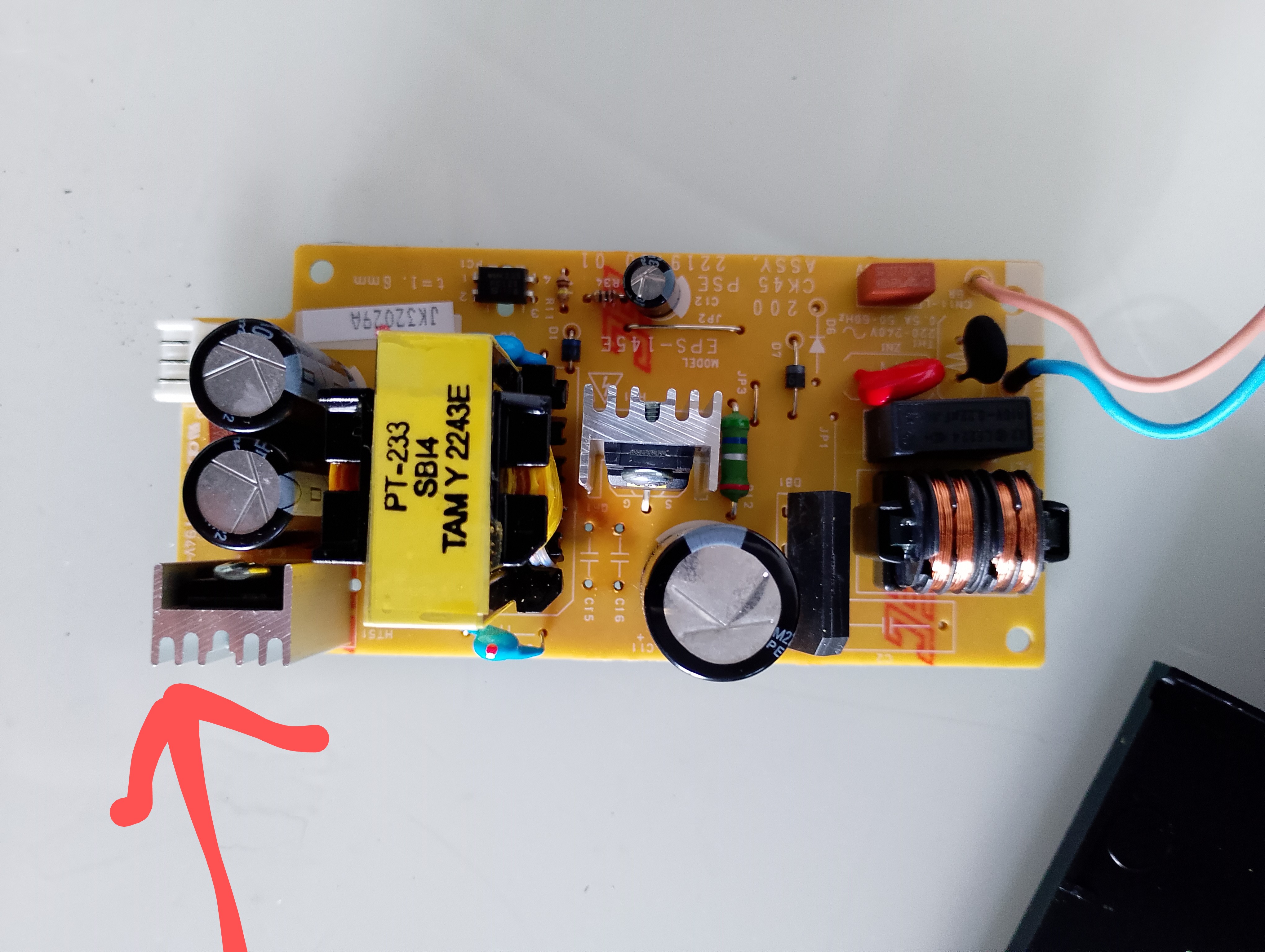

    Réparation alimentation Epson [Résolu]
    Je n'ai aucune connaissance en électronique mais j'arrive tout de même parfois a réparer quelques circuit,le plus souvent je ressoude un composant ou une piste.
    (Par observation visuelle et continuité)
    Cela s'arrête là par manque de connaissance.
    En allumant mon imprimante Epson ET8550 j'ai entendu (pour utiliser les termes techniques) "piouf" puis elle c'est éteinte,et ne ce rallume pas.
    Ce bruit fait comprendre rapidement qu'on vas chercher qui a brûlé.
    J'ai commencé par démonter l'alimentation.
    A partir de la j'ai un condensateur cramé (plus mesurable ni lisible) et l'autre qui donne la valeur écrit dessus 0.471nf.
    J'ai fait des recherches sur les condensateurs et leur utilité dans une alimentation, forcément je n'ai pas tout compris.
    J'ai lu qu'il pouvais être par deux (identiques) en parallèle pour dissiper la chaleur et qu'il pouvait être de valeur différente pour des raisons de filtrage.
    Je n'ai absolument rien compris mais j'ai vu ce montage sur des schémas d'alimentation (un petit et un grand en parallèle)
    Je me demande actuellement si je part du principe qu'il était de même valeurs (étant identique visuellement) et j'en resoude deux autres et je teste.
    N'ayant ni connaissance,ni schéma,ni même les voltages qu'elle est censée sortir (j'imagine une "puissances" admettons 24v et de la "commande" 5v.
    Dans tous les cas deux câble amène du 220v et en sorte 3 câbles.
    Petite précision aucun des deux fusibles présent sur la carte n'a sauter et le reste des composants semble ok ou du moin n'est pas cramé.
    Si vous auriez une remarque qui puisse m'aider je vous en remercie

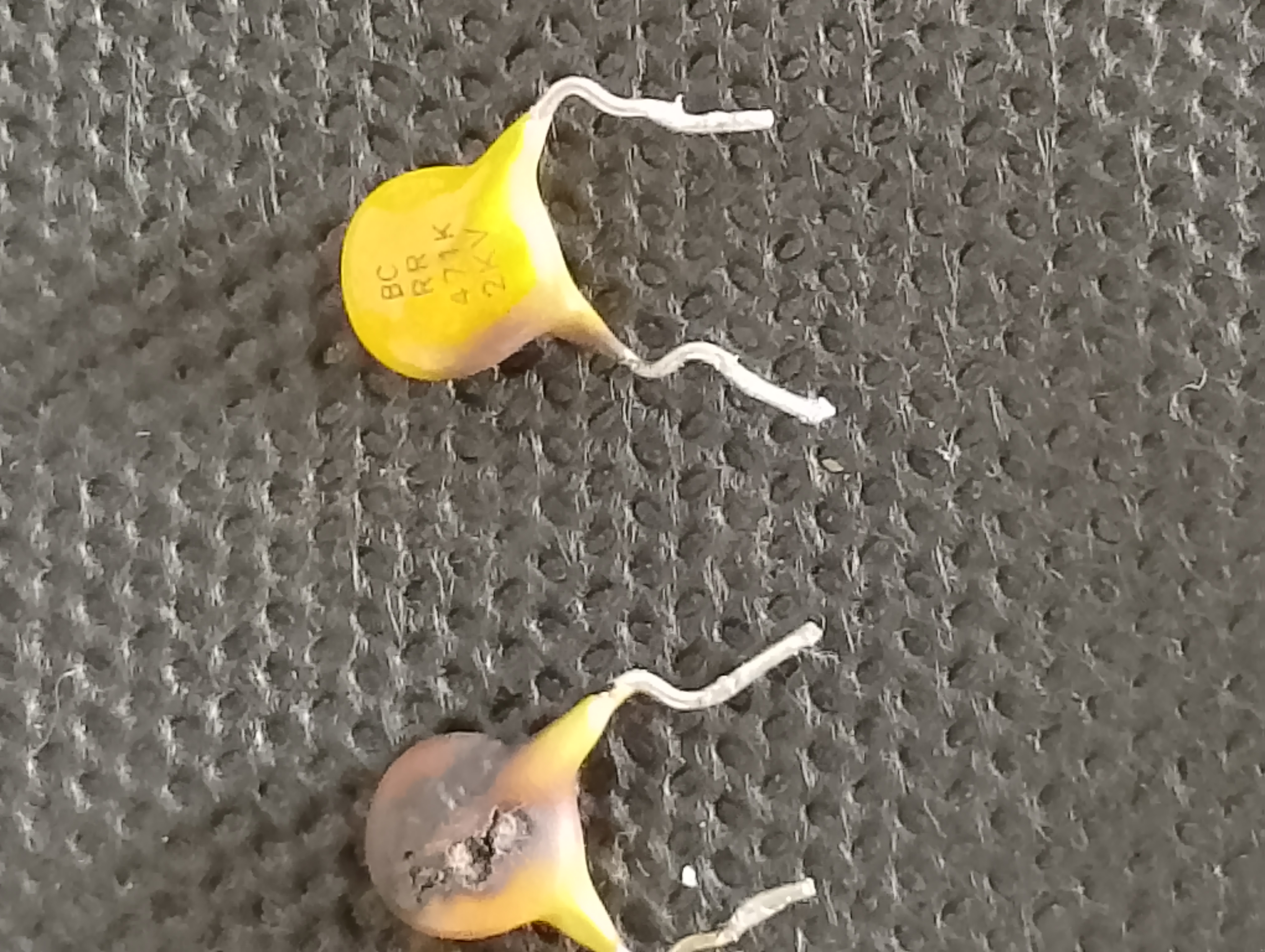

    Re : Réparation alimentation Epson
    condensateur 470pF 2KV
    471 veut dire 4,7, (chiffres significatifs) et 1 zéro ==>470pF
    472 = 4700pF =4,7nF
    il faudrait une photo du CI complet, des deux côtés, pour tenter de voir leur utilité.

    Commençons par le commencement
    As tu une tension sur C11 et quelle est elle ? 370 V ? attention elle est reliée au secteur 220 V
    Ensuite elle va aux 3 pattes qui est un ? : condo en S ,
    Tu as la commande en G, y a t il une tension de quelques volts ? c'est un signal
    Et transfo milieu as tu une tension ? attention élevée !!

    Il faudrait la référence du MOSFET (celui qui a un radiateur) et celle du circuit intégré 8 pattes qui est côté soudures.
    les 2 capas 470nF sont montées en parallèle. Elles sont là pour amortir les surtensions qui se produisent au primaire du transfo.
    Je remplacerais par une seule. Car si une des deux est plus faible, elle claque, et son absence risque de faire claquer l'autre.

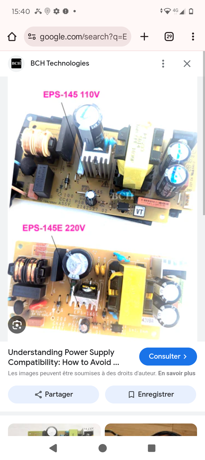

    J'ai trouvé une vidéo sur une réparation d'une alimentation proche (model 110v)
    Cramé car elle a été branché en 220v.
    Il la "converti" (d'après lui) en 220v tout en gardant de nombreux composants différents entre les deux modèles...
    Je suppose qu'il sait ce qu'il fait mais cela paraît surprenant que le constructeur s'embête a modifié des composants qui pourrait être identique entre les deux model.
    https://youtu.be/mQWlBE-COEU?si=P3Fjd1GlTjCyM6NA

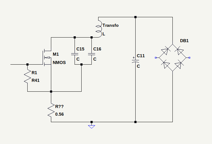

    Mystérieuse, si on veut.
    Voici à quoi ressemble le cablage.
    Au blocage du Mosfet, il se produit une surtension sur son drain dûe à l'enroulement primaire du transfo.
    D'habitude, on l'amortit avec un condensateur, une résistance, et aussi une diode, en parallèle avec l'enroulement.
    Ici, le condensateur est ramené vers le 0V primaire via une résistance de faible valeur qui sert également à limiter le courant à travers le Mosfet lorsqu'il conduit.
    Il suffit que la tension monte suffisamment, et suffisamment longtemps sur la résistance pour que la tension Source-Gate dépasse ce qui est accepté. Pouf !
    Nom : Capture d’écran_2025-03-16_19-27-50.png
Affichages : 254
Taille : 11,8 Ko
    Edit, Le Mosfet est à vérifier.

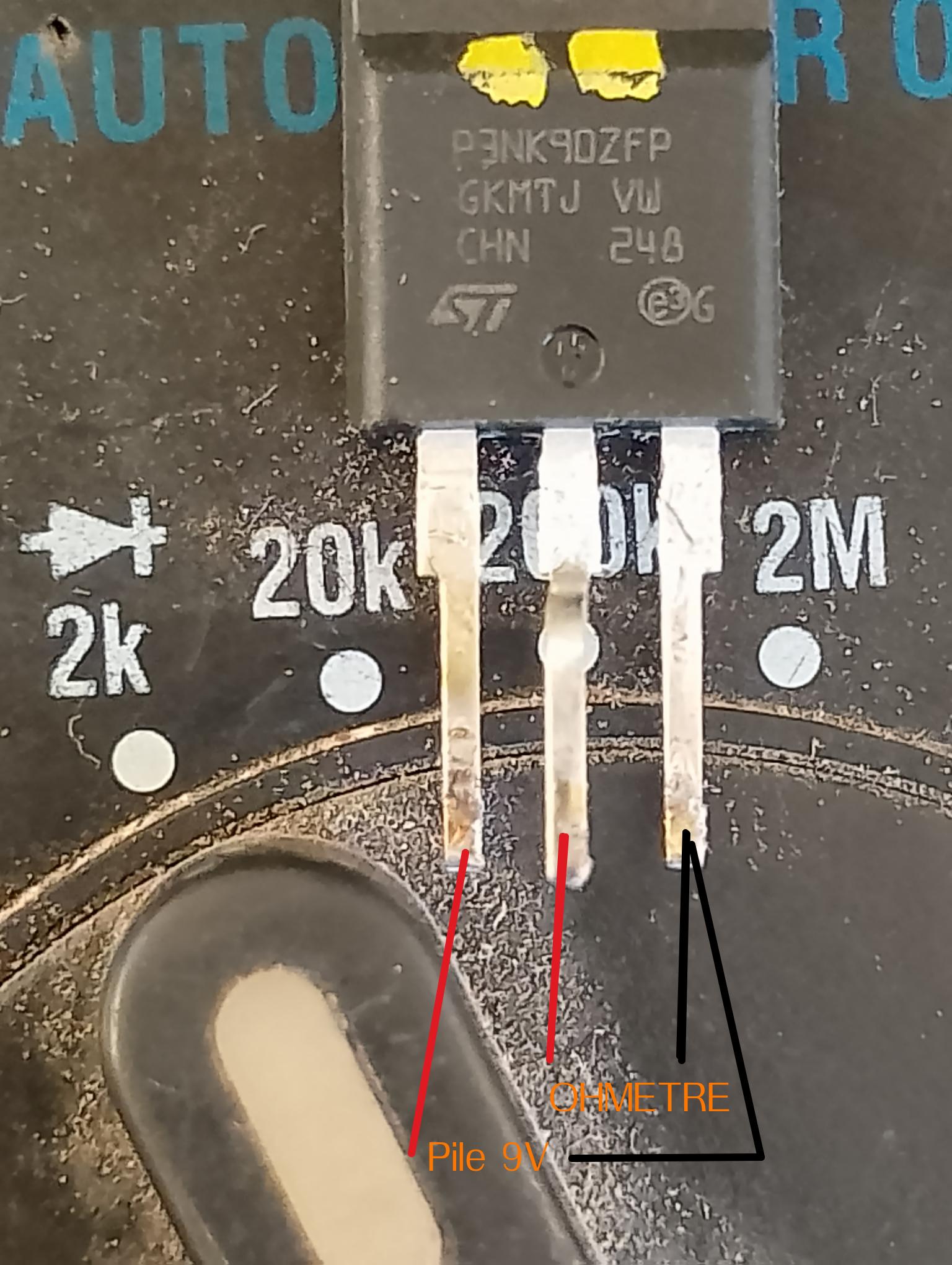

    J'ai desoudé le MOSFET et j'ai suivie un tutoriel pour le contrôlé.
    J'obtiens 0.571k avec le noir sur le drain et le rouge sur la source.
    Le multimètre ne sonne pas entre source et gate.
    A partir de la a priori il serait encore bon mais je suppose qu'il faudrait un montage pour confirmer qu'il fonctionne un peu comme on testerai un relai (encore très abstrait pour moi malgré avoir écouté plusieurs explication pour débutant)

    Je suis un peu étonné que tu arrives à voir un clignotement avec ton multimètre. La commande de gate se fait normalement à une fréquence assez élevée
    Pour tester le mosfet.
    1 coup sans la pile, 1 coup avec la pile

    Les 2 mosfets ? Il n'y en a qu'un, non ?
    Erreur de ma part. Le test se fait 1 coup la pile dans un sens, 1 coup la pile dans l'autre sens.
    En effet, la capacité parasite Gate-Source peut rester chargée lorsqu'on enlève la pile, et rendre passant le mosfet.
    En inversant la pile, on est certain de le bloquer... s'il est bon.

    J'ai essayé le test de la pile 9v
    Avec le rouge au milieu je n'obtiens rien mais je crois que ça dépend du modèle par contre avec le noir au milieu j'obtiens toujours 0.570k.
    Si j'inverse la pile je ne savais pas si c'était inversé de pâte droite et gauche ou inversé la polarité.
    J'ai inversé la polarité de la pile et la j'obtiens 0

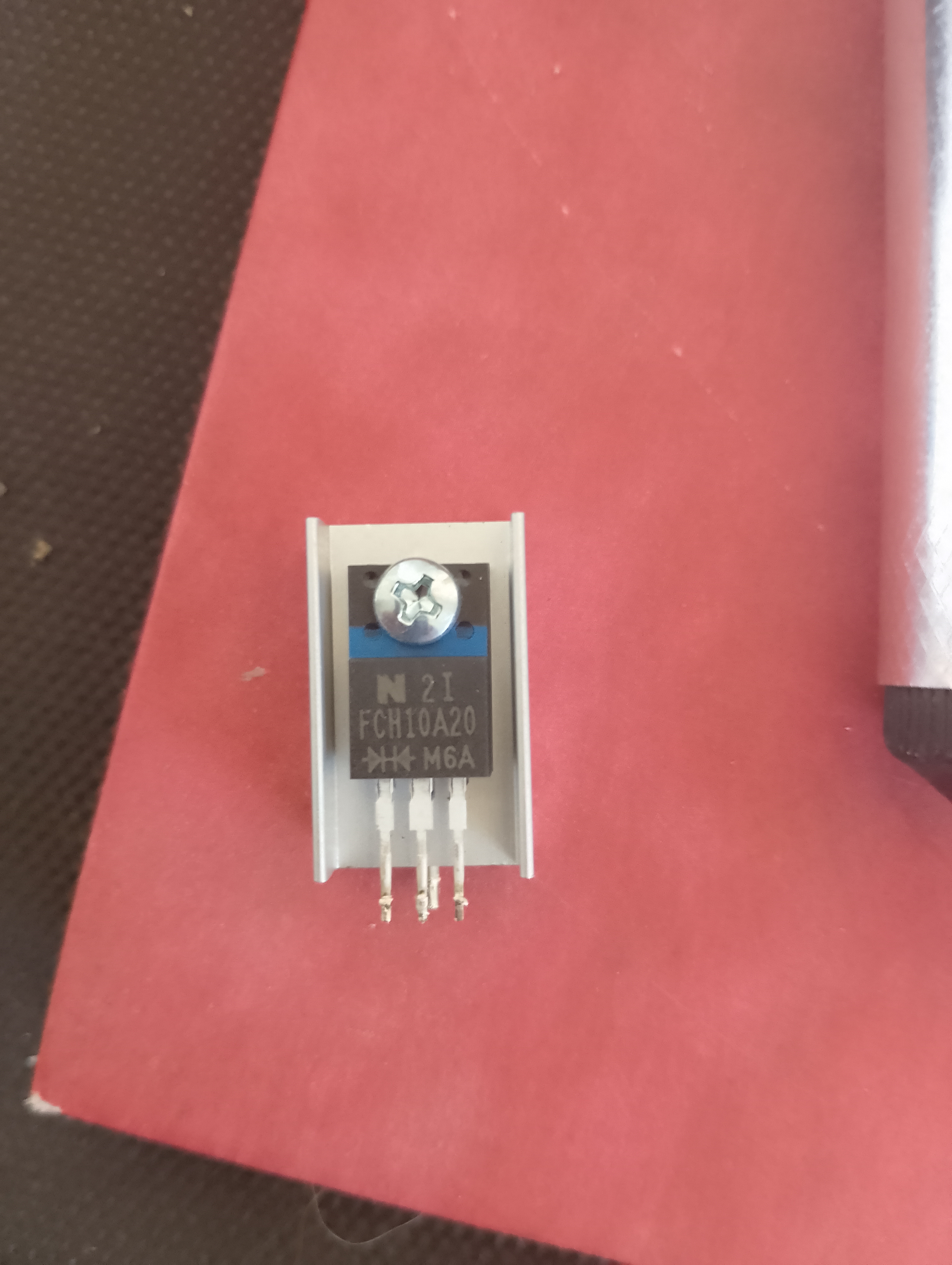

    Je me demande si le deuxième MOSFET desoudé (vu en photo avant sortie d'alimentation)
    N'est pas défectueux,je lui est fait passer le test de la pile 9v
    J'obtiens:
    0.220k sans pile
    O.200k + a gauche - au milieu
    O.220 en inversant la polarité
    Contrairement au premier condensateur (celui au milieu de la carte) la pile 9v (neuve) a bien chauffé et c'est fortement déchargé.
    J'ai un doute que ce soit normal.
    Étant donné que tout les condos était tous "chargé" sauf les deux voisins de ce MOSFET je me dis qu'il y a peu être un lien,et aussi que je n'est aucune idée de ce que je fait donc va savoir...
    Si je suis le tuto yt il était bon si je suis le test de la pile il est hs.
    Encore merci a tous Nom : IMG_20250319_144325.jpg
Affichages : 274
Taille : 3,50 Mo
    ce n'est pas un MOSFET, c'est une double diode schottky
    https://www.mouser.fr/datasheet/2/40...le-3165578.pdf
