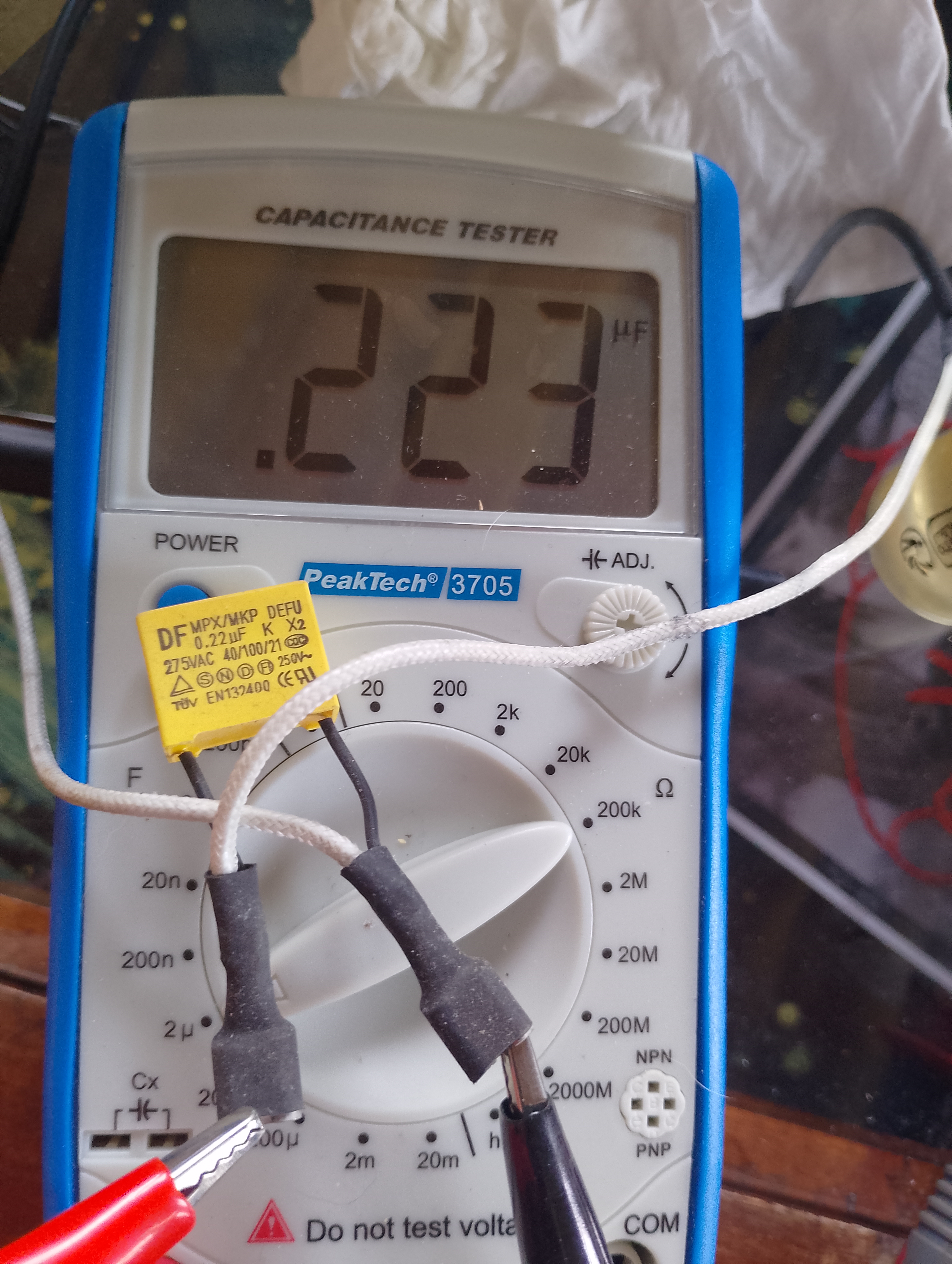

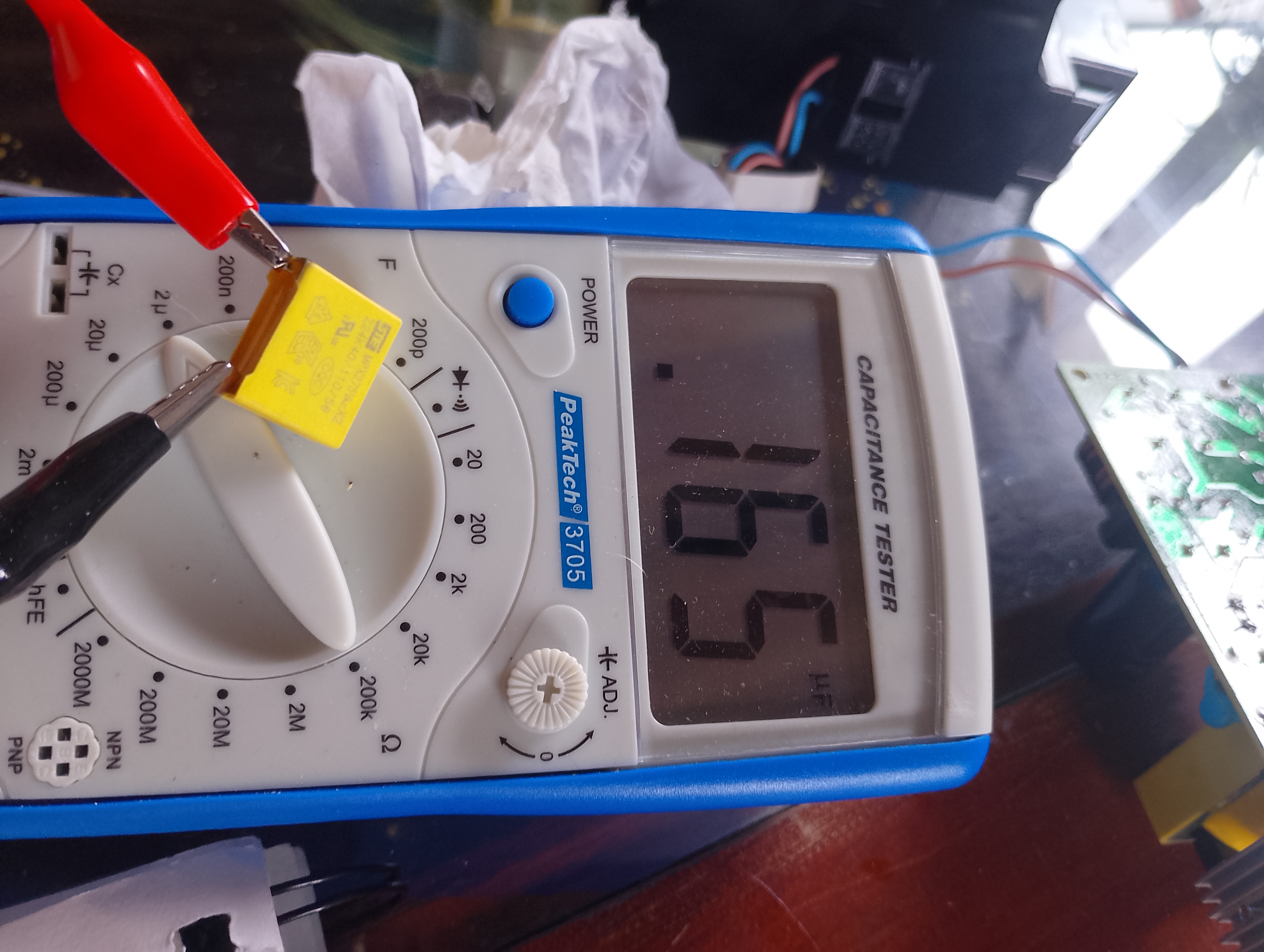

    J'ai trouvé un condo similaire d'après le datasheet mais il donne un poil plus 0.165uf
    (ça vient d'une carte HS c'est pas forcément en bon état non plus)
    J'ai l'impression qu'il est difficile d'affirmer qu'un composants et bon ou pas a moin qu'il soit complètement cramé.

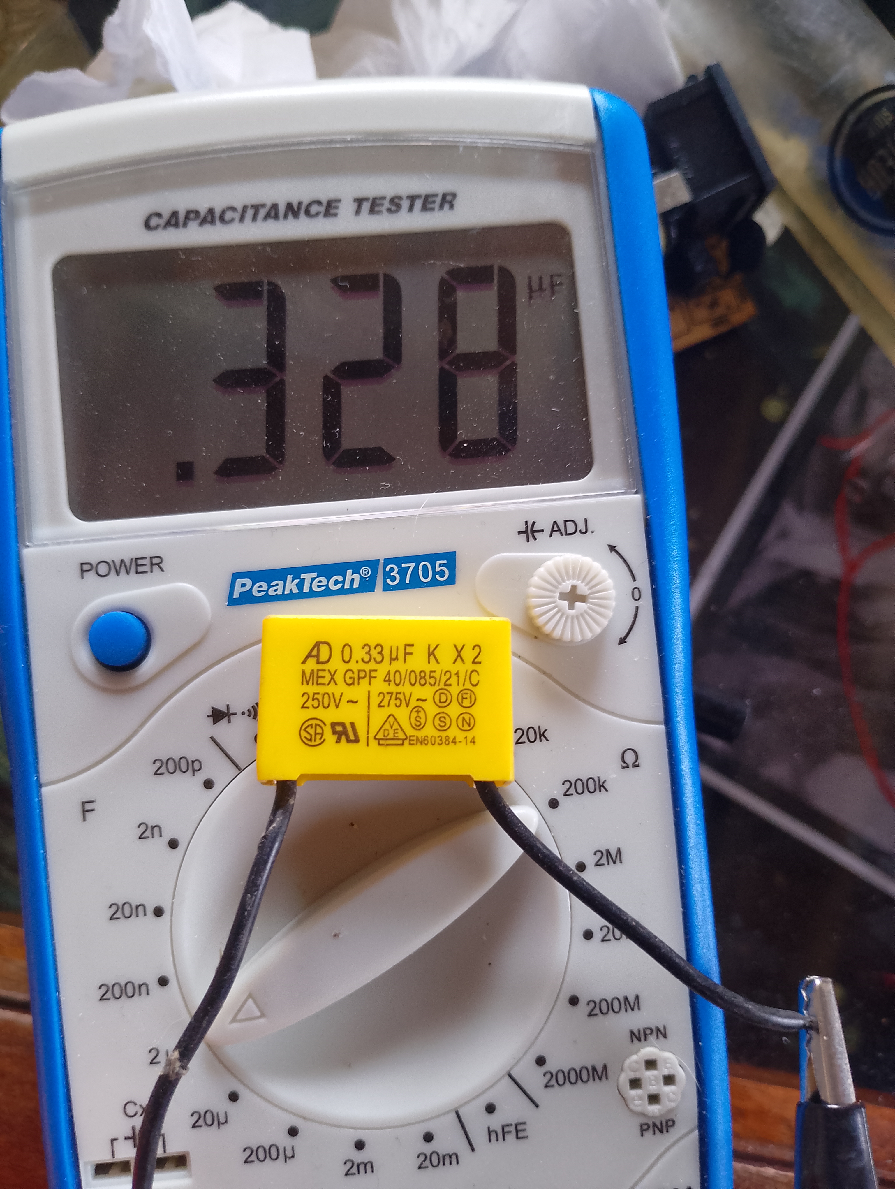

    J'en est testé d'autre il sont exactement au bonne valeur.
    Visiblement il me faut un remplaçant non cramé simplement

    Après remplacement du condo 0.22uf
    La situation est identique (cependant le condo devait belle est bien être mort).
