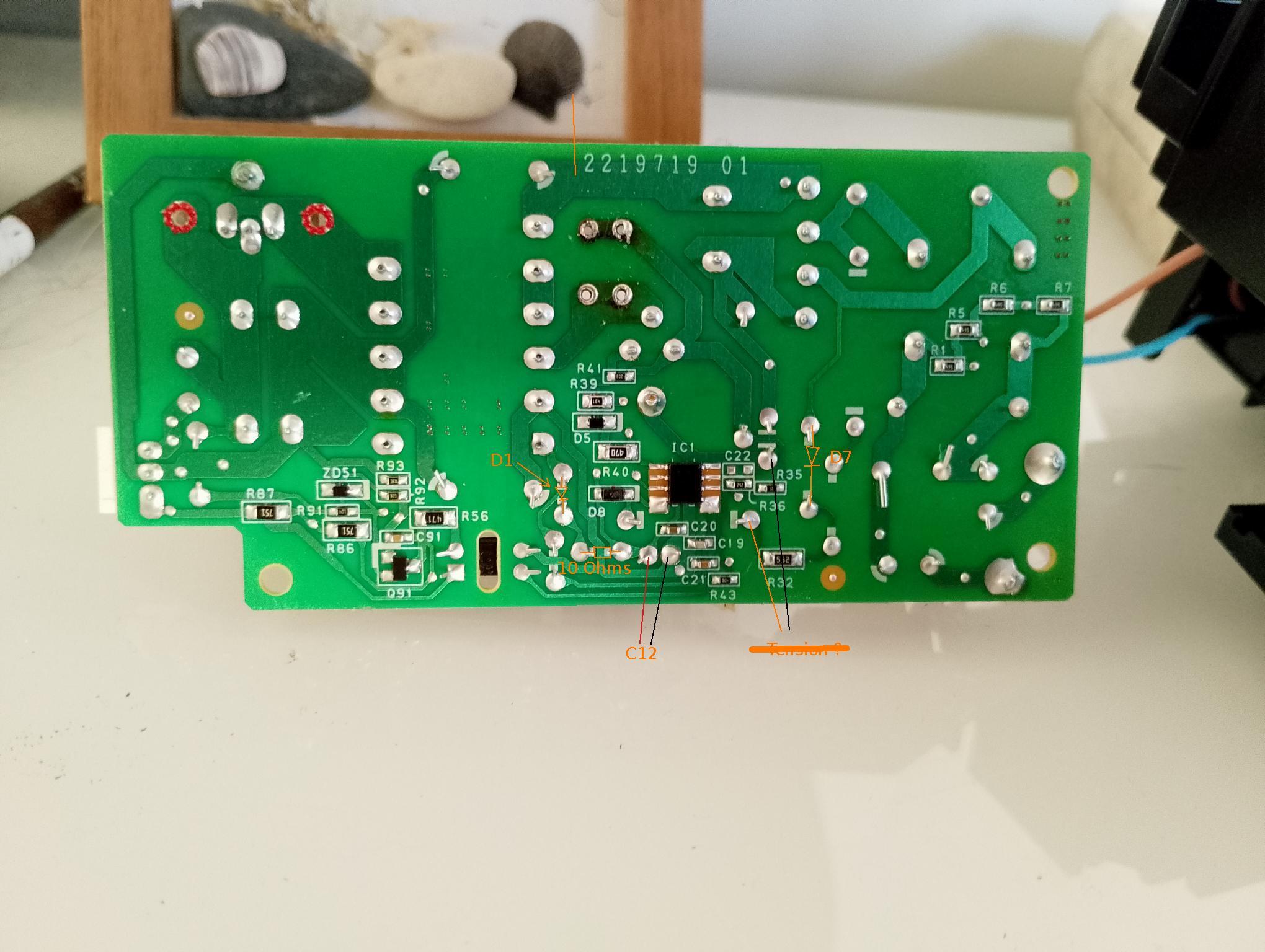

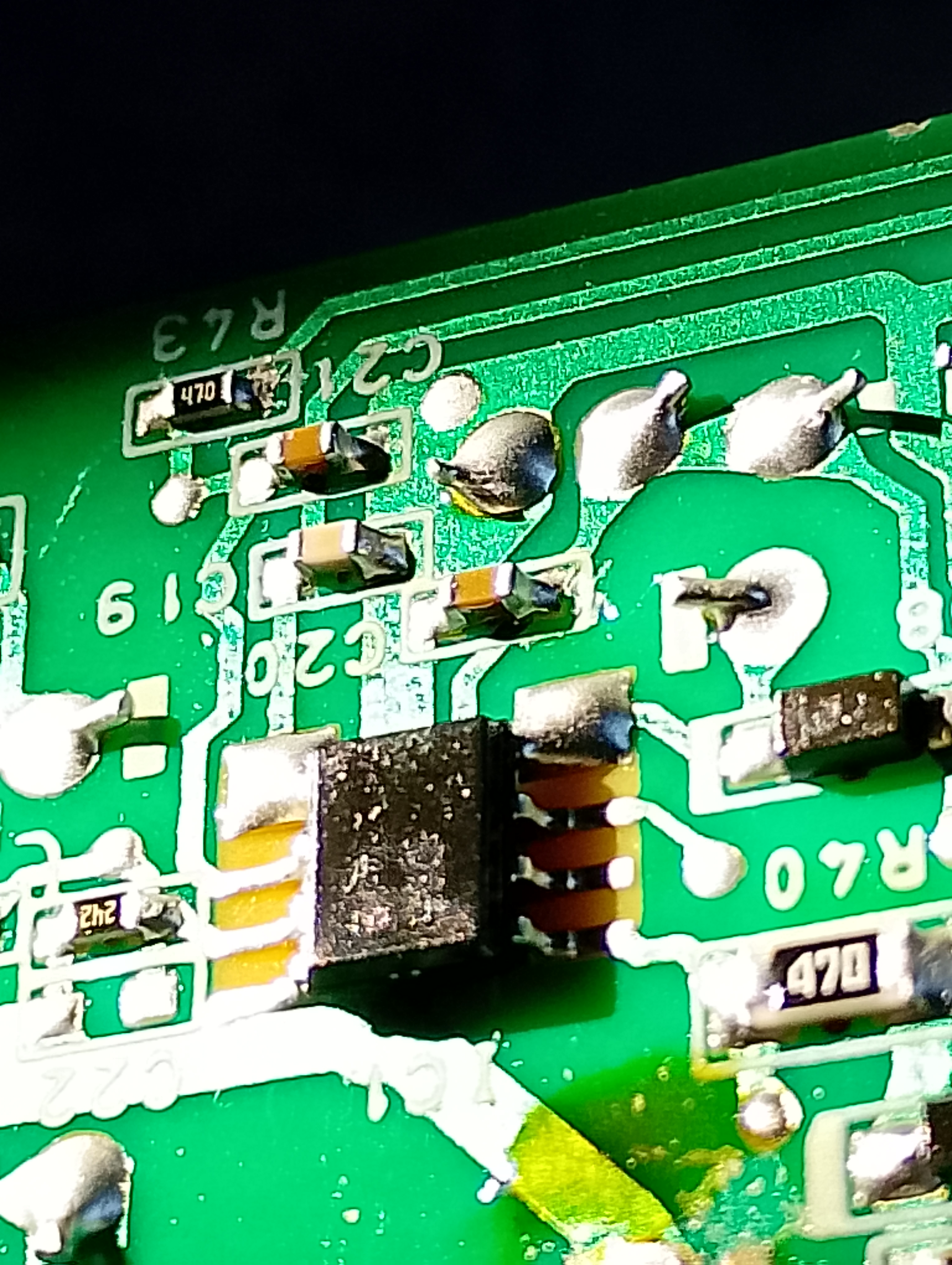

    C'est quoi le marquage de IC1? Il est alimenté par D7, R32 avant le plein fonctionnement.
    Ensuite, son alim est assurée par le transfo, D1, R34, C12, D8.
    Plus de clignotement sur Gate?

    Alors ic1 c'est le mystère j'ai essayé a la loupe mais impossible de lire.
    Je vais revérifier le clignotement.
    J'ai vérifier le photo coupleur il n'est pas alimenté alim sous tension et ne conduit pas.
    Je l'est alimenté a 1.5v et il conduit donc il devrait fonctionner (a condition d'être alimenté par la carte)
    J'ai mesuré 340v a l'entrée du transfo mais rien en sortie

    Je vérifierais tout de même D1, la résistance de 10 Ohms, C12.

    le CI découpeur pourrait être un FA7702 (déjà vu sur des alims Epson), car contrairement aux circuits habituels, il a 8 pattes au lieu de 7.
    voir cette discussion:
    https://forums.futura-sciences.com/e...decoupage.html

    Espoir déçu. Un clignotement sur Gate pouvait signifier que IC1 essayait de démarrer. Comme dit dans la chanson "St Eloi n'est pas mort, car il b.... encore".

    Pas trouvé de datasheet pour le FA7702

    J'ai retenté la mesure en sortie de transfo avec le moin sur les deux pattes commune au centre et le plus sur celle commune d'un côté il s'affiche brièvement 5v puis 0 et 6.5v sur celle seul de l'autre côté (en alternatif et zéro partout en continu)
    Je pourrais peu être tenter si je trouve un FA7702 quelques part mais je ne suis même sur que ce soit ce modèle.
    Pour la science je pourrais tenter de le desoudé (des fois qu'il y aurait une référence en dessous ).

    le "clignotement" nous dit que l'alimentation "pompe", c'est à dire qu'elle essaie de démarrer mais un paramètre l'en empêche, soit un court circuit en sortie qui fait que l'alimentation s'écroule soit un composant affaibli (peut être un condensateur chimique sur le primaire
    ça semble signifier que le circuit intégré découpeur fait son travail (on a quelques volts au secondaire, rien, quelques volts..)
