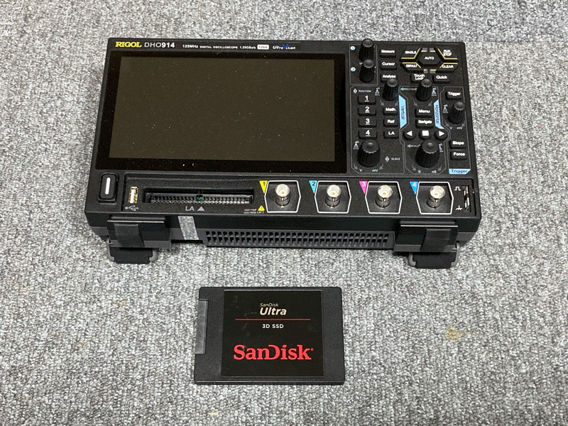

    De nos jours, vous pouvez vous faire offrir à Noël un oscillo neuf garanti, abordable pour un particulier. J'ai récemment
    acheté un petit Rigol pour faire des démonstrations chez mes clients sans avoir à me casser le dos en trimballant un
    monstre de 15 kg. Un DHO914. Dans les 600 USD donc 500++ Euros.
    Les caractéristiques sont incomparables.
    - 4 traces (écran couleur, donc on ne les confond pas), résolution 12 bits
    - Fonctions impossibles sur un oscillo d'antan (FFT, analyse de bus UART, SPI, CAN, etc).
    - TRES petit et très léger (1,3 kg si je me souviens bien).
    - Peut fonctionner sur batterie (voir photo). NB: ce n'est pas un canular sur l'énergie
    libre, c'est vraiment une batterie.
    - Mémoire assez vaste (50 MPoints).
    - Déclenchement unique (single shot)
    - Sauvegarde sur USB
    - Sortie HDMI
    - Sortie sur PC avec USB "device". Il y a, je crois, un logiciel qui va avec, mais je n'ai
    jamais essayé.
    Attention: Le marketing prétend que cet oscilloscope est un 125 MHz, ce qui est vrai dans le cas
    d'un canal unique. Par contre, avec 2 canaux, c'est 62.5MHz, et avec 3 ou plus, c'est 31.25.
    Ceci dit, pour un bricoleur dans son garage, c'est plus que raisonnable.
    Et puis, il est possible de le "promouvoir" à 250 MHz. Voir les pages de Hackaday.
