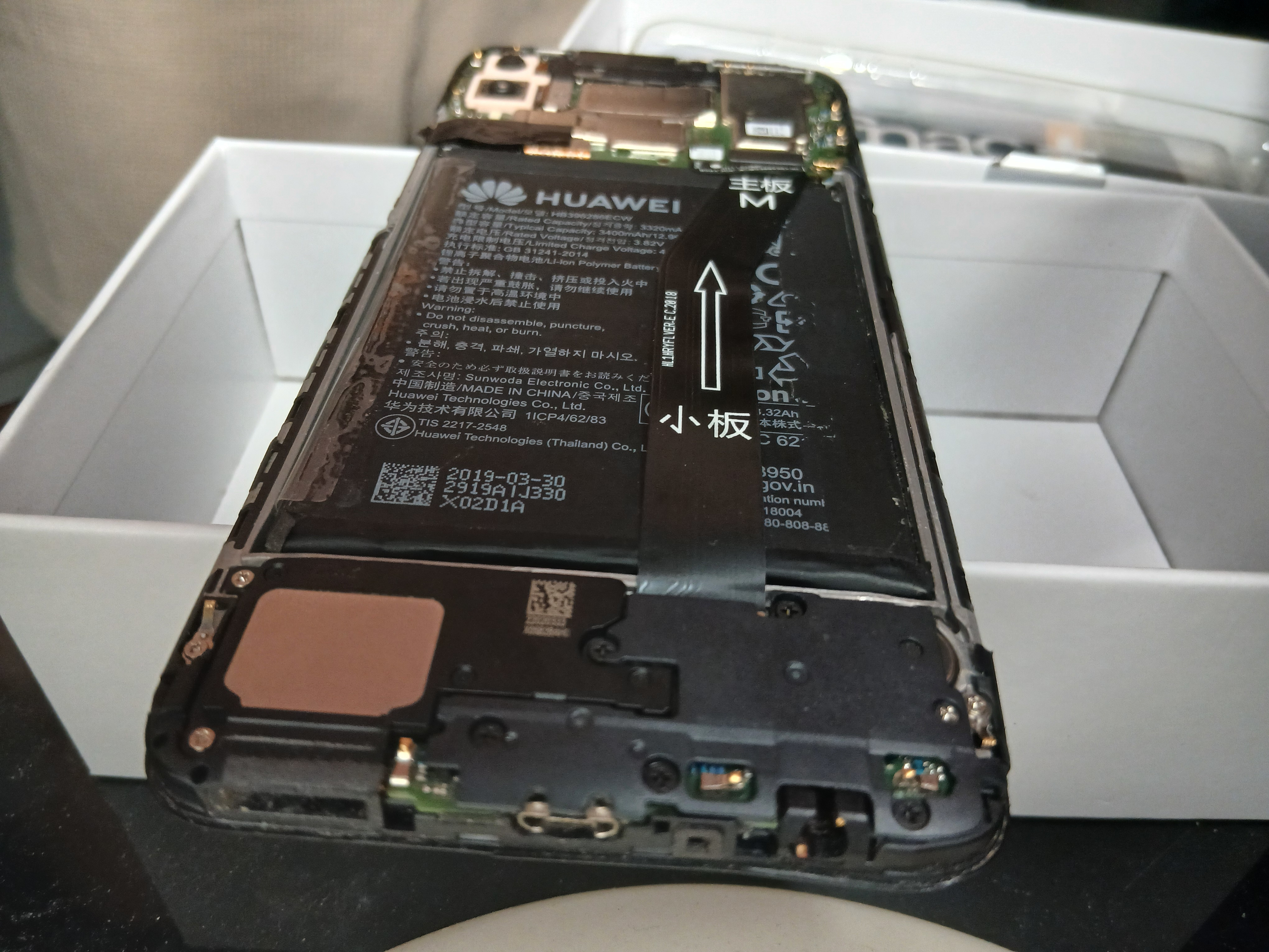

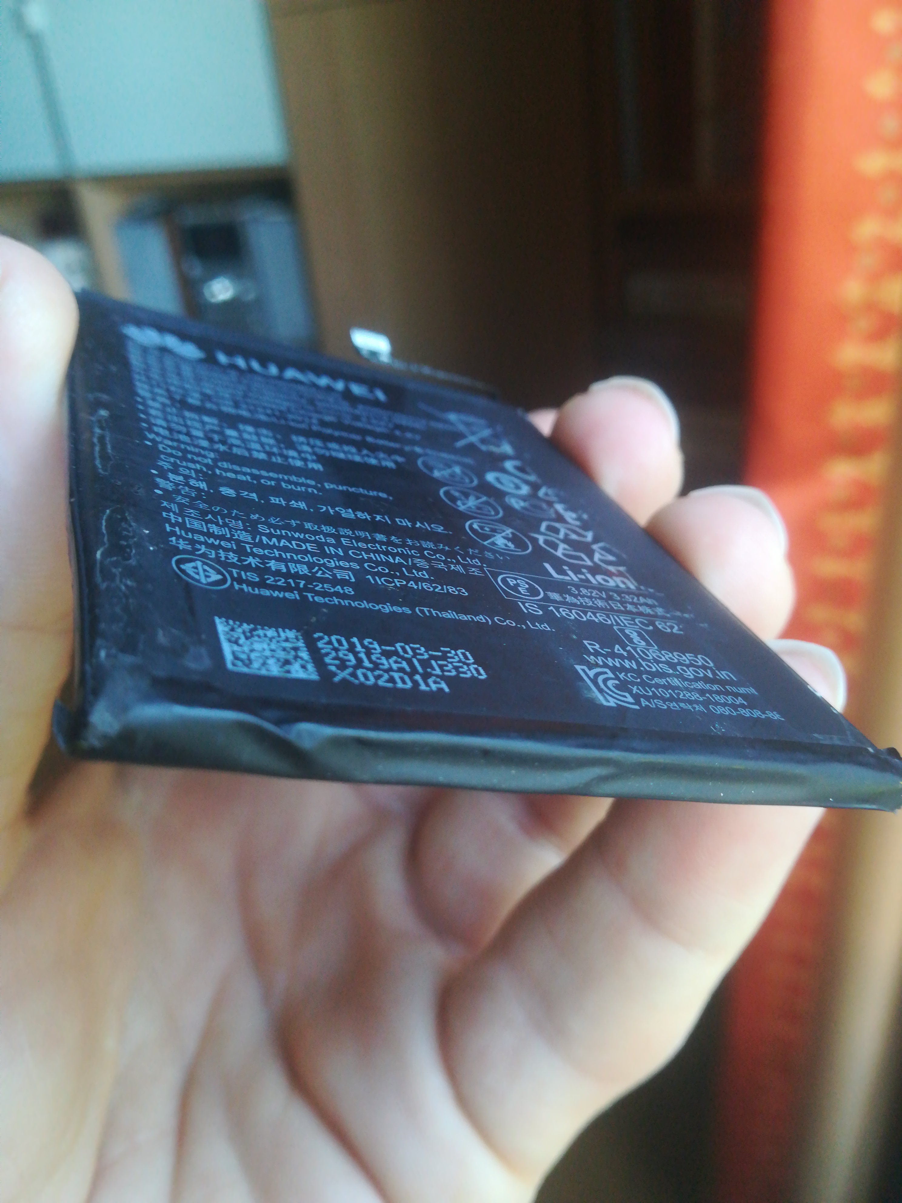

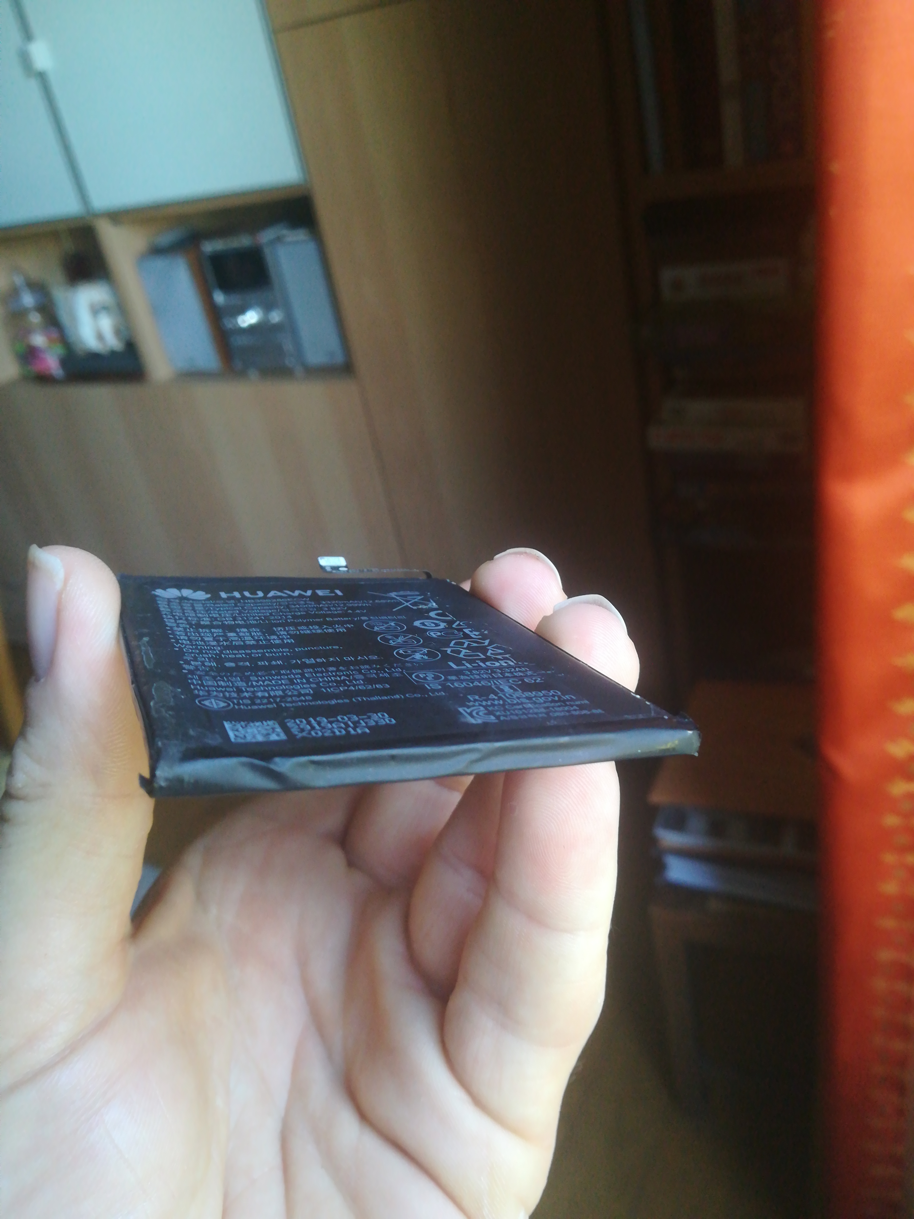

    J’ai extrait la batterie (quasi-neuve) d’un psmart 2019 en utilisant les bandes adhésives oranges présentes pour l’extraction justement, celle ci est venue mais il m’a fallu quand même tirer fort
    bloc-ecran-ips-lcd-complet-pre-monte-sur-chassis-batterie-pour-huawei-p-smart-2021-noir.jpg
    La batterie a subit un léger stress physique je vous laisse regarder les photos.
    Ma question est simple: celle-ci est elle réutilisable ?
    y a t-il un risque a l’utiliser tel quelle ?
    MErci d’avance
    IMG_2026-06-21-18-12-53-547.jpg.

    Bonjour Trinita et tout le groupe
    Citation Envoyé par Trinita Voir le message
    ... La batterie a subit un léger stress physique je vous laisse regarder les photos.
    Ma question est simple: celle-ci est elle réutilisable? ...
    Hum, stress physique, températures, non respect des consignes de charges rendent ces batteries dangereuses.
    On commence, de plus en plus, à entendre parler d’incendies ravageurs dus à ces composants.
    https://forums.futura-sciences.com/e...-securite.html
    Pas sûr que ce soit prudent.

    La photo ne montre pas bien et l'état "neuf" est inconnu.
    Accu réellement voilé ou déformation optique ?

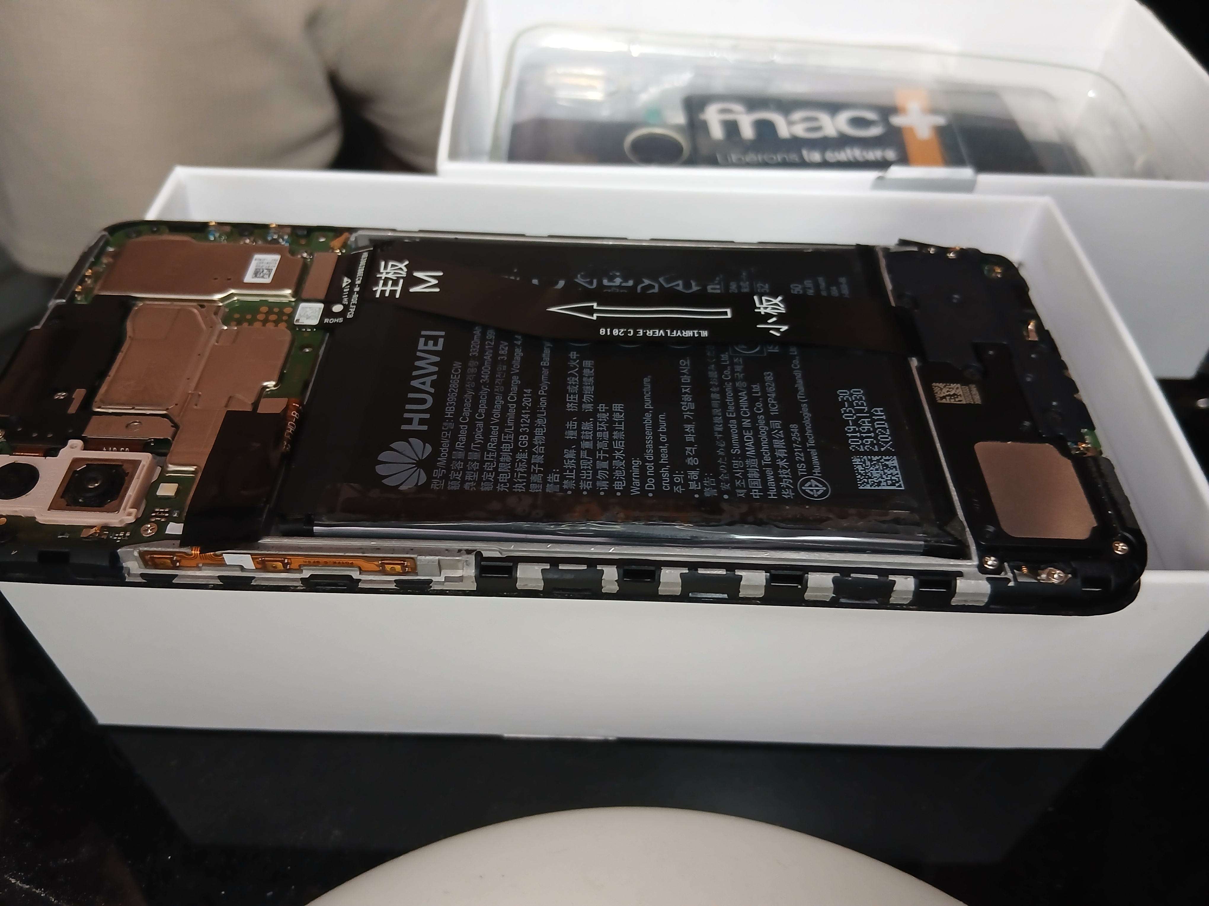

    Voila la batterie remise dans le téléphone, le téléphone fonctionne et passe bien sous tension.
    Je me permet de demander vos avis car même si une batterie est bon marché, j'aimerais savoir si je peux économiser ce coût.
    Merci encore

    Les contraintes subies par l'accu sont inconnues, difficile de donner un avis.

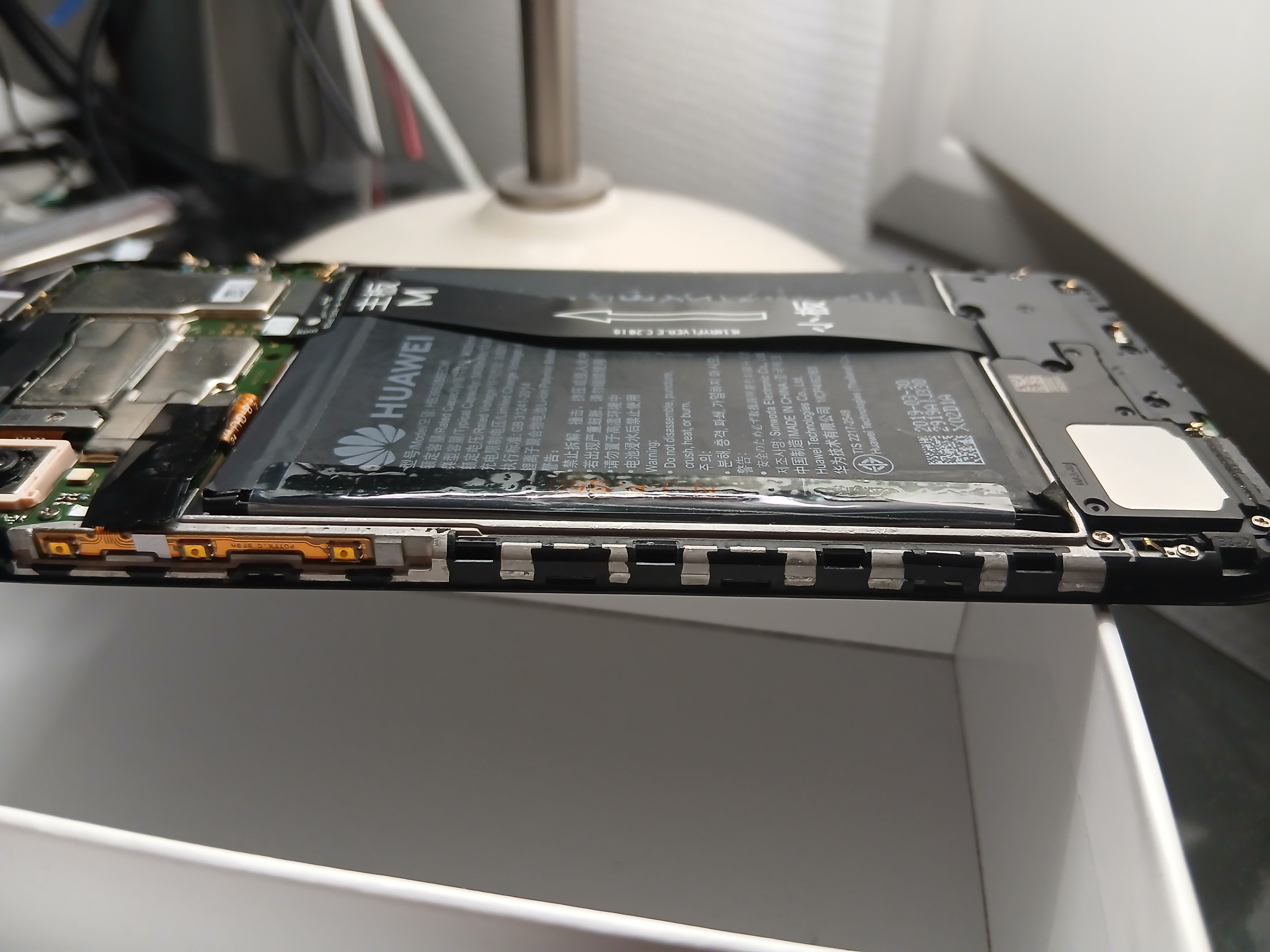

    Re : Batterie recyclage Huawei p smart 2019
    Oui pardon, je n'ai pas été assez clair dès le début du thread.
    J'ai en fait cassé l'écran de mon smartphone acheté neuf il y a deux mois.
    J'ai racheté le même modèle pour une bouchée de pain en occasion.
    Ce dernier a un écran nickel mais ses heures au compteur ont fatiguées sa batterie.
    J'ai donc procédé a un « swap » de batterie entre les deux.
    (et les bandelettes autocollantes d'extraction m'ont conforté sur le fait que ce serait facile de faire l'échange)
    Après avoir échangé les batteries, j'obtiens le résultat exposé dans les photos suivantes:
    https://forums.futura-sciences.com/a...624_232809.jpg
    https://forums.futura-sciences.com/a...624_232822.jpg
    https://forums.futura-sciences.com/a...624_232843.jpg
