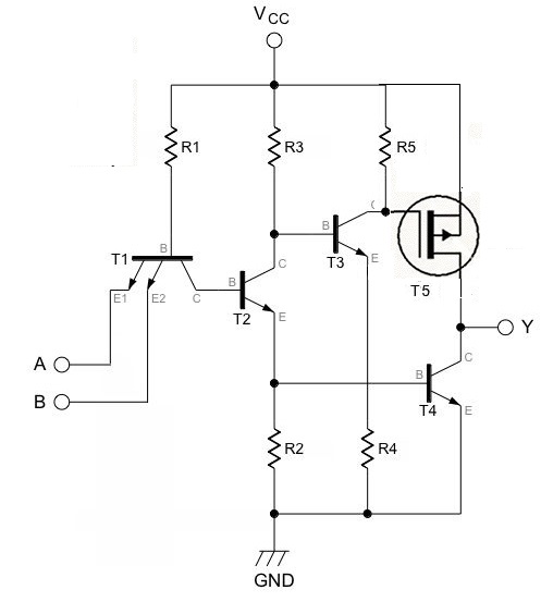

    Association disparate de transistors
    De retour, longtemps absent.
    Un membre proposait une association disparate en parallèle,
    J'en propose une en série. çà me semble plus logique !
    Les anciens reconnaîtront le TTL, mais qui peut marcher en audio.
    Merci d'éventuels commentaires.
    Nom : BiPMOS.jpg
Affichages : 146
Taille : 31,9 Ko

    Re : Association disparate de transistors
    Comment tu fabriques T1 ? Deux transistors en // sauf les émetteurs ?
    avec T1 unique et toutes les résistances identiques, c'est un trigger aux env. 1,5V d'entrée (sans hystérésis)
    oui ! Il faut les 2 émetteurs à 1 pour avoir 1 au collecteur.
    Il y a eu (il y a longtemps) une amélioration avec des diodes schottky (74LS) pour éviter la saturation des npn.
    maintenant toute la logique est en CMOS. sauf les TTL à collecteur ouvert/translateur de niveau LS07 et LS47.
    c'est une porte AND donc non inverseuse cela ne peut servir à rien en audio!
    Avec une NAND CMOS (4011 non B) on fait de bons petits amplis.
    C'est une NAND aussi (cf LS00). ou 4069UB ou 74HCU04 plus connus.
    Evidemment pour la symétrie, il faut 2 ampli en opposition de phase.
    Quel est l'avantage de la structure vs une topologie classique ?
    As-tu une simulation montrant les performances en audio ?
    Lorsque T2 est passant, le potentiel sur la base de T3 est de Vb(T3) = Vbe(T4) + Von(T2) ~ 1.1 V (au moins).
    Lorsque T2 est bloqué, il faut que le potentiel sur la grille de T5, et donc sur le collecteur de T3 soit proche de 0, disons à max Vc(T3)~2V si on veut avoir une relativement bonne conduction de T5 @Vcc=5V (ie un Vgs=-3V). Cela impose donc un potentiel de l'ordre de 1,7V max sur la base de T3.
    => Vb(T3)~1.1V pour Y=0 vs. Vb(T3)~1.7V pour Y=1 -- c'est faisable, mais laisse peu de marge.
    Une faible perte de tension, du gain, faible transconduction.
    Non mais je suis en train de faire un proto.
    En audio, on apprécie les non linéarités maitrisées.
    Le montage est peut être plus simple que du CMOS,
    et peut être l'intégration aussi. Merci pour ton analyse.
    Citation Envoyé par gcortex Voir le message
    ... Les anciens reconnaîtront le TTL, mais qui peut marcher en audio ...
    Je n'en vois vraiment pas l'intérêt. Ce ne peuvent être que des entrées à basse impédance (mélangeur) qui présentent l'inconvénient d'être parcourues par un (faible?) courant continu. Un micro n'apprécierait pas trop d'autant qu'il comporte souvent un transfo adaptateur d'impédance élévateur.
    Je ne vois pas d'autre application possible utilisant les deux entrées.
    gcortex
    non évidemment avec un pré-ampli et une seule entrée.
    Et modifier tout le montage avec un darlington.
    Je parle juste du concept, pas d'un montage optimisé.
