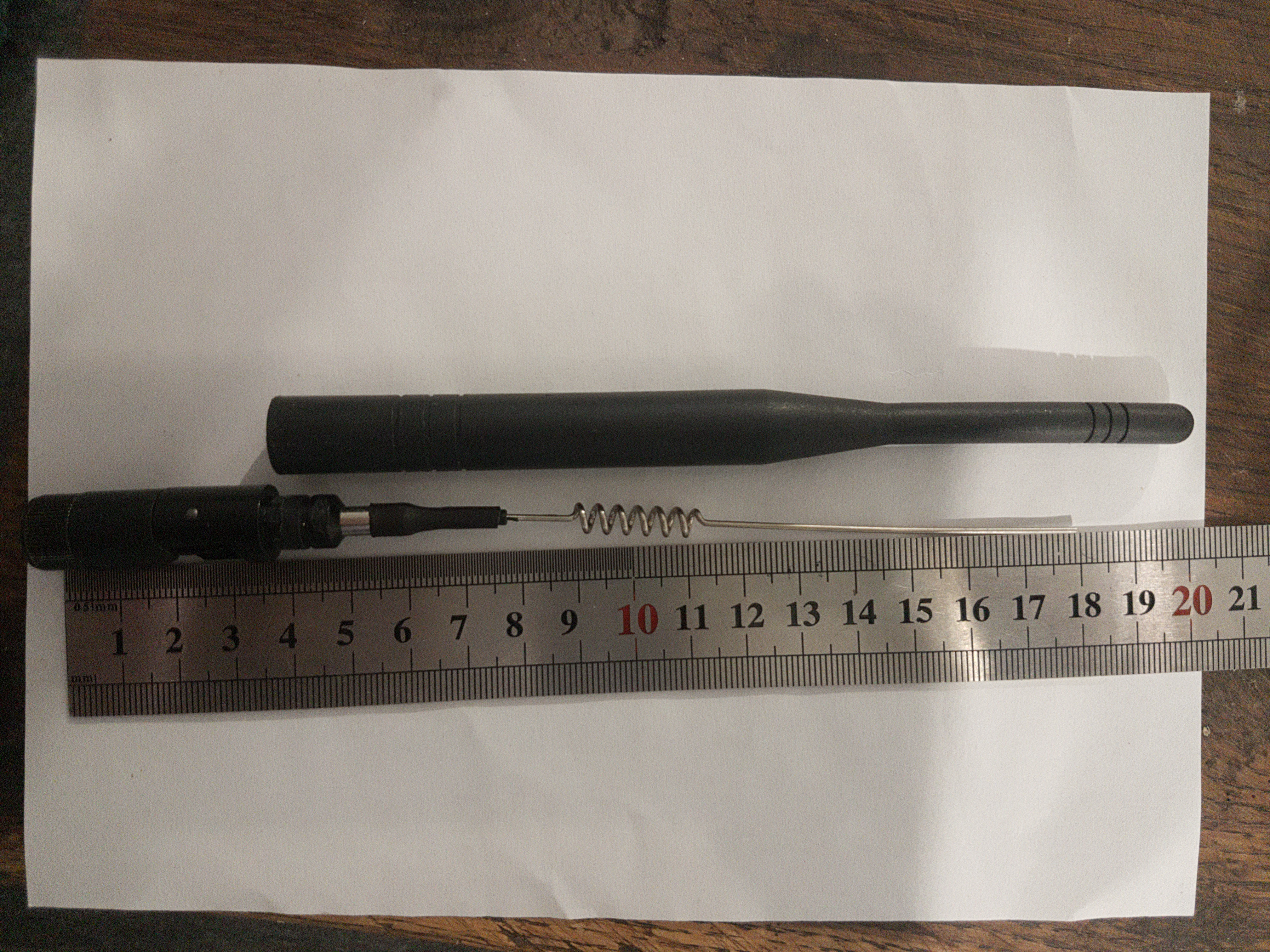

    J'ai acheté il y a quelques semaines un routeur 4g (huawei 4g cpe5 B636).
    Comme je suis en ruralité, selon le moment de la journée, la réception est très variable. En journée, j'ai des débit plutôt corrects, mais en fin de journée/soirée, ça devient compliqué d'afficher une page web. Ceci peut éventuellement s'expliquer par le fait que plus de monde se connecte le soir, mais c'est que mon avis de non expert.
    Ceci étant dit, le routeur dispose de 2 connecteurs SMA pour y brancher des antennes externes.
    Il s'avère que j'avais récupéré il y a plusieurs années deux antennes comme celle-ci (cache en plastique démonté):
    Nom : IMG_20260930_110012.jpg
Affichages : 143
Taille : 3,64 Mo
    Toutefois, je ne sais pas du tout sur quel type d'équipement elles étaient branchées, pour quelles fréquences elles sont dimensionnées, et rien n'est inscrit dessus.
    Ayant trouvé des antennes de forme similaires sur le net (https://www.manomano.fr/p/2-paquets-...acces-75837052) pour les routeurs 4g, croyez vous qu'il soit possible de brancher mes antennes sur mon routeur pour tester si cela améliorerait un peu la réception et dans quelle proportion (avant d'investir dans une antenne plus onéreuse).
    Ma question est : y a-t-il un risque à connecter mes deux antennes sur ce routeur sans griller le routeur. En effet, si je me souviens un tout petit peu de mes cours d'électronique, et sauf erreur de ma part, si l'antenne n'est pas bien accordée en fréquence, il peut y avoir un retour de l'onde dans l'ampli de sortie et le griller ??
    Où bien, le risque est juste que ça ne fonctionne pas ?

    Fréquences 4G en France : réponse IA :
     Cliquez pour afficher
    Re : antenne pour routeur 4g
    La 4 G fonctionne avec ses fréquences....diverses (....En France, la 4G utilise principalement cinq grandes bandes de fréquences : 700 MHz, 800 MHz, 1800 MHz, 2100 MHz et 2600 MHz. )
    Il serait donc n écessaire de connaitre quuele gamme de fréquences ?
    Le matériel est certainement conçu pour résister à toutes sortes de maltraitance. (oubli d'antenne) si bien conçu
    Le seul risque c'est que cela fonctionne mal ou pas du tout ...ou améliore la réception.

    Vous trouverez ci-après le lien vers la doc technique du routeur :
    https://www.modesdemploi.fr/huawei/b...-d-emploi?p=16
    Le routeur prend en charge toutes les fréquences LTE utilisées en France (et bien plus pour les autres pays).
    A la page 16, il est indiqué que l'impédance des antennes LTE internes sont de 50 ohms.
    J'ai trouvé sur internet une antenne 4g qui ressemble à ce que j'ai sans la coque :
    https://www.amazon.fr/Antenne-Omnidi...dp/B0DSL9YMPY/
    Donc pour vous, il n'y aurait pas de soucis ?

    le fait de brancher ton antenne de récup n'occasionnera pas de dégâts ,simplement tu n'est pas sûr que ce soit efficasse ; tu teste et puis tu vois si ammélioration il y a
    Le site annonce un gain de 10 dBi complètement irréaliste pour cette taille d'antenne, ce qui réduit la confiance dans les autres affirmations.

    Ta doc indique "Two external LTE antenna ports (SMA)"
    Il vaut mieux brancher 2 antennes, afin d'éviter les atténuations par chemins multiples.
    Le gain des antennes internes est de 1.1 à 3.3 dBi (selon l'antenne et la fréquence). Une antenne externe quart d'onde a un gain de 5 dBi environ si bon plan de masse. Donc, même si ce n'est pas rien, le principal gain à espérer est le positionnement plus favorable de la paire d’antennes externes. Attention aux pertes dans les câbles...
    ton antenne est en gros une quart d'onde bi-bande avec donc une self au "milieu" pour en gros isoler un brin court pour les "hautes fréquences" (>> 1GHz) et laisser passer vers la 2ème moitié pour les "basses fréquences" (< 1GHz). jamais elle ne fera 10 dBi (indiqué dans la pub, pour ça, il faudrait une yagi 7 éléments, mais en multi bandes, c'est plus que compliqué).

    La question est de savoir si on branche une antenne inadaptée sur ce routeur, peut-il être endommagé?
    Oui, il y a un risque réel d’endommager le routeur.
    Le routeur émet jusqu’à environ 23,5 à 25 dBm (≈ 220–316 mW) en LTE.
    Si l’antenne a un mauvais ROS (VSWR élevé), une mauvaise impédance (pas 50 Ω), ou n’est pas prévue pour les bandes utilisées (B1/3/5/7/8/20/28/32/38/40/41/42/43), une partie importante de l’énergie RF est réfléchie vers l’amplificateur de puissance (PA).
    Cela peut provoquer une surchauffe ou une destruction progressive (voire rapide) de l’amplificateur de puissance.
    Les antennes à risque sont notamment :
    Antennes Wi-Fi (2,4/5 GHz)
    Antennes pour d’autres fréquences (ex. CB, VHF, etc.)
    Antennes endommagées, mal adaptées ou avec un câble trop long/mauvais
    Antennes omnidirectionnelles ou directionnelles de mauvaise qualité non calibrées pour le LTE
    Mais il reste la possibilité de faire fonctionner le routeur sans antenne externe
    Le Huawei 4G CPE 5 (B636-336) est conçu pour fonctionner normalement avec ses antennes internes intégrées.
    Les ports SMA externes sont uniquement optionnels pour améliorer la réception.
    Vous pouvez donc l’utiliser sans rien brancher dessus, c’est le mode de fonctionnement standard.

    Concernant mes deux antennes "inconnues", le problème est réglé, je n'avais pas vérifié que je pouvais les connecter au routeur, en effet le sma du routeur est au fond d'un trou et la partie vissable de l'antenne a un diamètre légèrement supérieur à ce trou, donc je ne peux pas l'enfiler. Et je ne dispose d'aucun adaptateur.
    Je vais tout de même essayer d'ajouter des antennes
    Dans un premier temps, je vais essayer des antennes basiques. Me conseilleriez-vous de prendre des antennes qui se branchent directement au routeur, ou bien une antenne déportée que je pourrais mettre un peu plus haut, mais qui aura des pertes dans le câble ?

    La seconde antenne est bien mieux documentée que la première, le gain annoncé en particulier est plus plausible que pour la première (2 dBi contre 6 dBi).
    Le déport a bien sûr quelques pertes, mais le gain de "visibilité" est en général supérieur.
    Il serait possible d'évaluer le gain du déport en plaçant le routeur actuel en hauteur (environ 3 m comme la longueur du câble) si possible en extérieur et du côté de la station qui dessert cet endroit.
    Pour une mesure plus précise que les barres d'un téléphone portable, il y a l'application Androïd Electrosmart qui permet de déterminer le niveau reçu par le smartphone source par source (Wifi, Bluetooth, Téléphonie mobile) et par opérateur.
    On peut identifier l'emplacement de la station sur le site cartoradio.fr qui permet de voir sur une carte l'emplacement des sites, leur composition et les opérateurs présents.
    Je peux donner un coup de main sur cet aspect à partir de la localisation. Il y a aussi l'application OpenBarres de l'ANFR.
    Il faut aussi arriver à vérifier la possibilité de visser les SMA. A priori, la première antenne a des SMA en forme de molette probablement plus volumineuses que la SMA de base.
    La première antenne est à SMA ou RP-SMA. La seconde est une SMA mâle sans la broche centrale.
    Il faut vérifier la compatibilité du connecteur du routeur.
