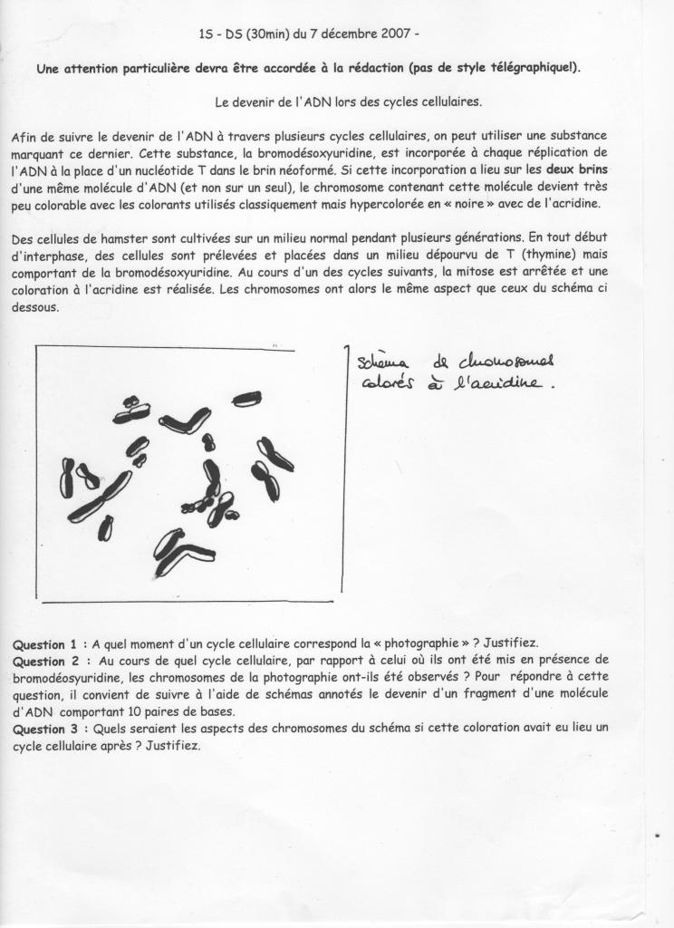

    Bonjour tous le monde j'ai un dm à rendre très prochainement (3 jours) d'svt et je le trouve très difficile. J'ai déja essayer de la faire et voici mes réponses:
    Pouvez-vous me dire svp si ces réponsent sont bonnes merci
    1)Le moment ou le cycle cellulaire correspond a la photographie est la prophase car les chromosomes commencent a se condenser, ils deviennent progressivement visibles pour bien individualisé chaque chromosome apparait ainsi constitué de deux chromatides reunies au meme centromère.
    2) Sur chacun des chromosomes, une seule des 2 chromatides est hypercolorée.
    Représentation de la réplication semi- conservative de l’ADN pour arriver à un stade où 1 seule des deux chromatides contient de l’ADN avec la BrdU sur chacun de ses deux brins
    Après une réplication sur milieu avec BrdU
    Après disjonction des chromatides lors de la mitose qui termine le 1er cycle cellulaire puis de nouveau réplication de l’ADN au cours de la phase S du cycle suivant : étude sur l’une des deux chromatides précédente :
    C’est donc au cours du deuxième cycle cellulaire à la suite de la mise en présence de la BrdU que les chromosomes ont l’aspect observé.
    Pour les shémas je n'y arrive pas
    3) Je zappe ...
    Ta justification est partiellement correcte, mais il manque un élément : souviens toi que ta cellule est en 3 dimensions... or de quelle manière sont disposés tes chromosomes durant la prophase ?
    Citation Envoyé par nicolas-stone Voir le message
    je ne comprends pas ta réponse... il est essentiel, comme l'a écrit ton prof, de réaliser un schéma. Schématise un chromosome à 1 chromatide (non dupliqué, donc 1 seule double hélice), puis ajoute les schémas suivants. Ce n'est qu'à partir des schémas que tu pourras être clair dans ta réponse.
    3) Je zappe ...
    idem : il faut partir des schémas précédents...

    pour la 2 et 3 J'ai compris un copain m'a expliquer par contre la 1 ere question dans la prophase les chromosome sont éparpillerdans l'espace cellulaire
    c'est sa ?
    invitead253c2a
    Re : DM - SVT - 1S Aide SVP
    oui ! or il s'agit ici d'une photo en "2D", donc de quelle manière sont disposés les chromosomes ?
    invite6ed523d6
    de manière équatorial donc sa serait une métaphase puisque les chromosome sont concentré ?
    invitead253c2a
    bingo. (ce n'est pas vraiment une "concentration", mais plutôt le positionnement des chromosomes dans le plan de la plaque métaphasique).

    2°) Temps 0 :
    A-C-G-T-A-G-C-T-A-C
    T-G-C-A-T-C-G-A-T-G
    cycle 1 :
    A-C-G-T-A-G-C-T-A-C
    B-G-C-A-B-C-G-A-B-G
    A-C-G-B-A-G-C-B-A-C
    T-G-C-A-T-C-G-A-T-G
    Cycle 2 :
    A-C-G-T-A-G-C-T-A-C
    B-G-C-A-B-C-G-A-B-G
    A-C-G-B-A-G-C-B-A-C
    B-G-C-A-B-C-G-A-B-G
    A-C-G-B-A-G-C-B-A-C
    B-G-C-A-B-C-G-A-B-G
    A-C-G-B-A-G-C-B-A-C
    T-G-C-A-T-C-G-A-T-G
    C'est au cour du 2ème cycle que les chromosomes de la photographie ont été observés comme le démontre le schéma ci-dessus.
    3°) on continuant jusqu'au cycle 3 avec le meme principe on en déduit que qu'il y aura 75 pourcent de bromodéosyuridine et 25 pourcent d'hybride
    Alors c juste ? merci d'avance

    on vient de faire une correction de ce dm et apparemment pour la question ce serait bien la prophase et non la métaphase pourriez vous me confirmé la bonne réponse avec des explications merci d'avance
    invitead253c2a
    - et bien dans l'énoncé il est dit que la mitose est arrêtée, or en laboratoire on utilise fréquemment de la colchicine qui bloque la mitose en métaphase.
    - une photographie en vue polaire d'une cellule en métaphase ressemblerait au schéma proposé
    - dire que le schéma a été réalisé durant la prophase n'est certes pas faux, mais il y aurait des superpositions (pensez en 3D) ; alors qu'avec une observation en métaphase, en vue depuis l'un des deux pôles, aucun chromosome ne serait superposé avec un autre.
    Ma préférence allait donc à la métaphase.
    Ceci dit il s'agit d'un schéma, donc dans lequel le superflus et le gênant peut être modifié.
    Dans l'absolu les deux réponses étaient donc valables. Il aurait fallu une photographie de l'ensemble de la cellule pour pouvoir trancher (en observant d'autres arguments cellulaires). N'oubliez pas non plus que ces deux phases se suivent et donc la transition se fait de manière graduelle.
