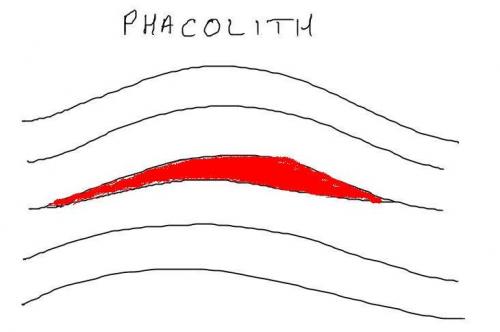

    svp jé pa bien compri la différence entre les 3 types du plotons concordants : locolites, lopolites, phocolites .
    merci d'avance =)
    Tawahi-Kiwi
    Re : Plutons concordants
    Il s'agit uniquement de la forme de l'intrusion magmatique.
    Un laccolithe aura une surface inferieure plane et une surface superieur qui va repousser les couches geologiques environnantes. En gros, l'intrusion initiale se fait a l'interface entre deux roches puis l'ajout de magma repousse les couches vers le haut.
    Un lopolithe aura une surface superieure plus ou moins plane et une surface inferieur en forme de bol. Il se forme soit par effondrement dans la zone centrale car une partie du magma s'est echappe; soit par subsidence dans le cas des magmas denses.
    Un phacolithe est une sorte de sill qui va suivre une couche de roche mais celle-ci etant plissee, la poche de magma est egalement affectee. Dans un anticline, le pluton a une forme de V inverse.
