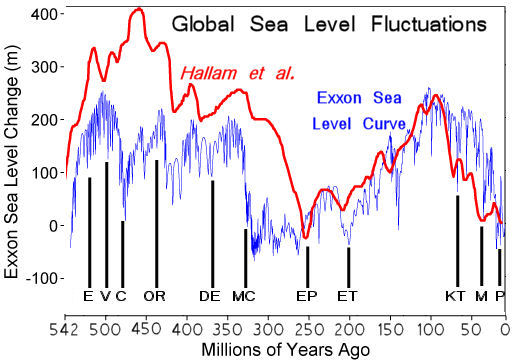

    je veu savoir comment le niveau marin a reculer de 298m .
    est ce que les glaciation et le rechaufement peuvent faire varier le niveau marin de 298m ???
    quand j analyse les cotes marocaine la falaise se trouve a 120metre d altitude .
    c est une problemme quie me casse la tete surtout quand j imagine que le volume de l eau marin n as pas changer depuit le debut du secondaire( un oceant disparait alort qu un autre apparait)
    non, le glacioeustatisme ne peut normalement pas provoquer des variations de cette amplitude. (et il n'y a pas de glaciations au Mesozoique de toute facon). Par contre, le tectonoeustatisme peut influencer le niveau de oceans a une echelle de temps assez importante. La disposition des continents, le regime tectonique de la planete et surtout le volume occupe par les dorsales mid-oceaniques peut creer des variations de l'ordre de plusieurs centaines de metres.
    Source:Globalextinction.org
    Dans l'epoque recente, le Cretace est particulierement caracteristique de haut niveau marin. C'est pour cette raison que les depots de craies; silex et niveau phosphates sont si communs dans de nombreuses parties du globe.
    Source : Scotese
