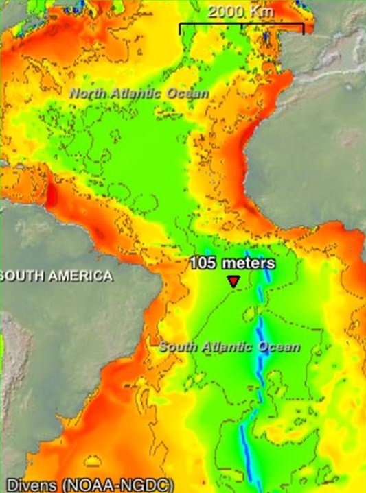

    On peut voir ta coupe ?....
    parce que moi je trouve ceci :
    Credit : NOAA
    ou ceci pour le monde entier : http://www.ngdc.noaa.gov/mgg/image/sedthick9.jpg
    Dans tout les cas, l'epaisseur de sediment n'augmente vraiment que dans le voisinage des continents a marge passive. Ailleurs, la production oceanique est quasi-entierement recyclee, et les sediments ne passent pas leurs temps a flotter a des milliers de kilometres de leurs sources.
