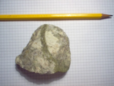

    J'ai trouvé l'autre jour un granite pegmatitique contenant les minéraux suivants:
    en proportions majeures:
    Quartz
    Orthose
    Plagioclases
    Biotite
    et en proportions faibles:
    Pyrite (oxydée)
    Epidote (veine coupant ma roche en deux)
    Quelqu'un saît s'il est courant de retrouver des veines tardives d'épidotes dans un granite et surtout sous quelles conditions la pyrite (phase sulfureuse) précipite (ph par exemple).

    Re : Minéralogie
    Salut !
    L'épidote a pu se former secondairement lors d'une phase métamorphique (BP/BT) ou par simple altération des plagioclases (calciques entre autres) ou de l'horblende (amphiboles calciques). Il est peut etre plus probable d'être dans cette seconde hypothèse surtout si tu es dans une pegmatite.
    la Pyrite quant à elle peut etre très souvent présente en association minérale dans les granites (association BPGC blende galène pyrite chalcopyrite...)
    @+ R.

    Re : Minéralogie
    En fait après vérification, je ne suis pas dans un granite pegmatitique. C'est simplement une granulométrie moyenne mais par contre les cristaux d'orthose sont phanéritiques.
    Je suis d'accord que l'épidote se rencontre dans des roches métamorphisées ou bien après altération des feldspaths mais ici il me semble bien voir une "veine" ayant cristallisée postérieurement dans une fracture.
    Je mets la photo au cas où :

    Re : Minéralogie
    salut,
    Ton morceau semble assez altéré d'après la photo. As tu remarqué le même type de veine dans une tranche fraîche de ton granite ? Essaye de casser cet échantillon (ou un autre similaire) afin d'observer la nature de ton "intrusion" sur cassure fraîche, tu pourras ainsi vérifier s'il s'agit d'une veinule d'épidote ou de plagio calciques... Ca te donnera une direction de recherche plus précise...
    @ plus
    R.
    Tawahi-Kiwi
    Re : Minéralogie
    Salut à tous,
    Je commence un sujet de Ph.D. en pegmatologie donc je commence doucement à bien maitriser le sujet (même si mes pegmatites sont un peu bizarres). Quoiqu'il en soit, s'il s'agit d'une coupole pegmatitique ou d'intrusions de type dykes, une métasomatose calcique tardive peu exister et dans le cas de pegmatites silicatées, des filons/veines d'épidote pourrait me sembler probable. Maintenant, comme je n'ai pas plus d'information que ta photo, ce que je dis n'est pas forcément vrai et une altération de plagio avec remobilisation dans des veines est tout à fait possible.
