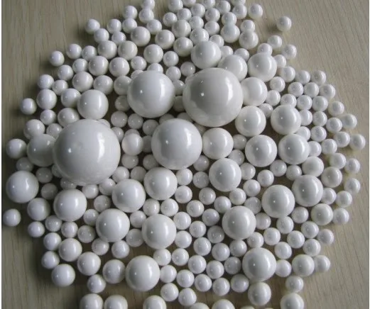

    A tout hasard, pour que tu saches a quoi fait reference Tryss2 dans son message:
    Voici des boules de broyage faites d'une ceramique d'oxyde de zirconium
    et la meme chose avec une ceramique d'oxyde d'aluminium
    et la meme chose (zircone) couvert d'une pellicule d'oxyde d'yttrium
    Ce sont des composes tres durs et tres tenace (c'est le but), tres poli (avant utilisation), spherique, blanc et dense.
    Un discriminant facile a appliquer serait une mesure de densite: Diamant: 3,5, Alumine: 4,0, Zircone: 6,0
