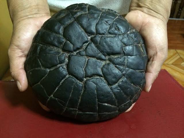

    - la craquelee: la densite aurait pu aider, mais 1,1 c'est peu. Avec cette nouvelle photo, ca me fait penser a un(e) septaria, une version plus petite de la photo ci-dessous:
    C'est une concretion qui se forme dans un milieu riche en eau (la roche est donc fort hydratee) et en se dessechant, elle developpe des craquelures et des cavites.
