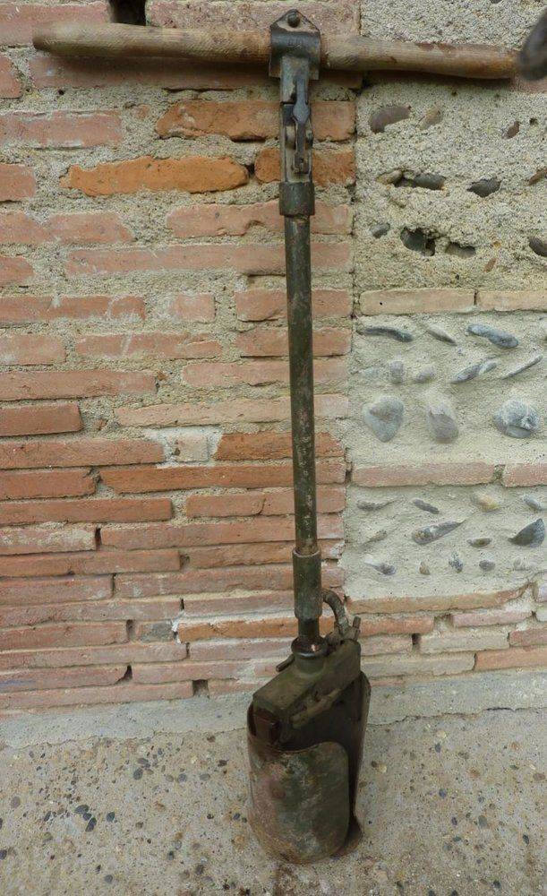

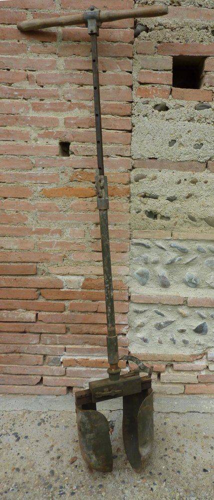

    Comme il a été dit plus haut, il existe des outils à main bon marché qui permettent de creuser facilement des trous pour :
    - Faire un sondage d’exploration de la couche de surface de son terrain.
    (trou de 25 à 40 cm de diamètre sur 2 m de profondeur)
    - Planter profondément un gros poteau.
    - Planter solidement un piquet métallique de clôture.
    (trou de 25 cm de diamètre jusqu’à 40 ou 50 cm de profondeur. Poser le piquet et couler du béton autour).
    - Creuser un trou de 40 cm de diamètre sur 2m de profondeur, déposer une grosse charge explosive au fond, reboucher le trou et tasser la terre. Faire exploser la charge, afin de faire effondrer la galerie que l’ennemi de voisin était en train de creuser sous mon terrain pour arriver jusque sous ma maison et y placer une grosse mine destinée à la faire s’effondrer.
    Non, là je ne fait que « singer » ce qui se pratiquait pendant la guerre de 1914-1918, entre Français et Anglais d’un côté de la ligne de front, et Allemands de l’autre côté.
    C’était « la guerre des mines (Voir Wikipédia).
    J’ai donc acheté, d’occasion, il y a une cinquantaine d’années, la tarière que je montre en photos.
    Je l’utilise régulièrement, mais pour les trois premiers usages seulement.
    C’est une tarière militaire datant de la première guerre mondiale. Le manche est télescopique, et les mâchoires sont réglables en écartement.
    Les galets présents dans le sol n'empêchent pas le creusement. Ils s'insèrent entre les deux mâchoires et on les remontent.
    Il n’est pas nécessaire d’être un très robuste paysan pour l’utiliser. Avoir de bons « biscotos » de néo-rural suffit.
    Il est quand même préférable de la faire tourner à deux : monsieur face à madame par exemple.
