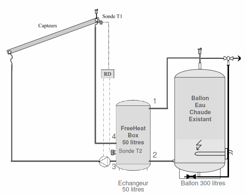

    J'ai découvert récemment le montage proposé par Freeheat, avec leur freeheat box de 50L (http://www.freeheat.fr/index.php?opt...id=110&lang=en)
    et je me demande si leur solution avec un ballon d'eau chaude en eau morte en utilisant le serpentin et l'effet thermosiphon pouvait être une bonne solution.
    Je ne maitrise pas l'effet thermosiphon, et j'ai donc un peu de mal à imaginer les flux d'eau dans un tel montage.
    Qu'en pensez vous?

    En fait, dans le système présenté chez Freeheat, ils utilisent l'effet thermosiphon sur le circuit secondaire.
    La boucle primaire est avec une pompe, qui stocke la chaleur dans un ballon en eau morte. Ensuite, le secondaire, se ferait selon eux, avec le thermosiphon. Le serpentin du petit ballon chauffant l'eau du gros ballon, naturellement plus grand, donc plus haut.
    http://www.freeheat.fr/images/stories/schema1.gif

    L'art de multiplier les pertes et le cout.
    Je ne vois pas COMMENT le "grand" ballon est chauffé par le petit sur ce schéma ?

    Je te remercie pour ta réponse,
    parce que moi non plus je vois pas bien comment cela peut marcher.
