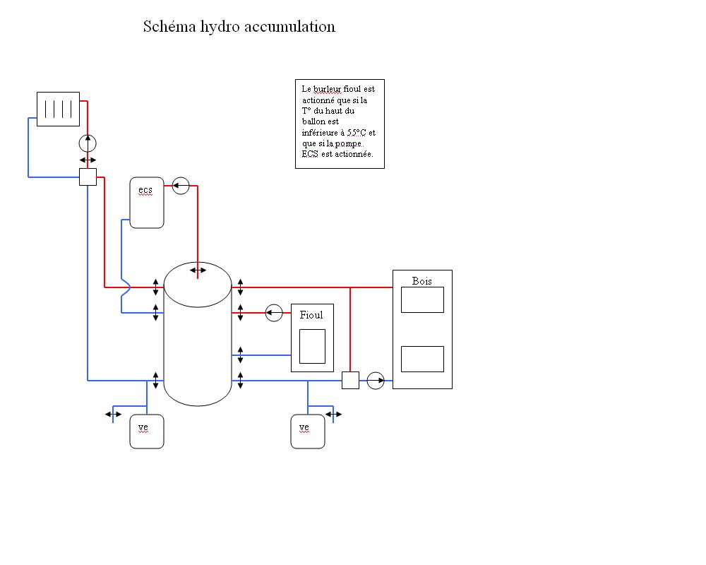

    Ulyssesourd
    Re : vitesse de circulation appoint ecs
    Voici mon schéma actuel
    http://forums.futura-sciences.com/at...lation-1-oepdf
    Mais le mieux est de faire ceci : le ballon tampon sert d'échange.
    http://forums.futura-sciences.com/at...chauffageoejpg

    merci ulyssesourd pour tes schema
    c'est a peu prés mon instalation sauf que je n'ai qu'une troies voies et que mon ecs se charge par les meme trou que le chauffage comme si tu supprimé le piquage tout en haut du ballon et que tu le prenait sur le tuyau de depart chauffage du coup retour idem mais je peu pas le faire retourner sur la partie haute du ballon tampon du coup tout en bas comme le chauffage encore qu'a vitesse lente les retour sont pas tres chaud en sortie de serpentin.
