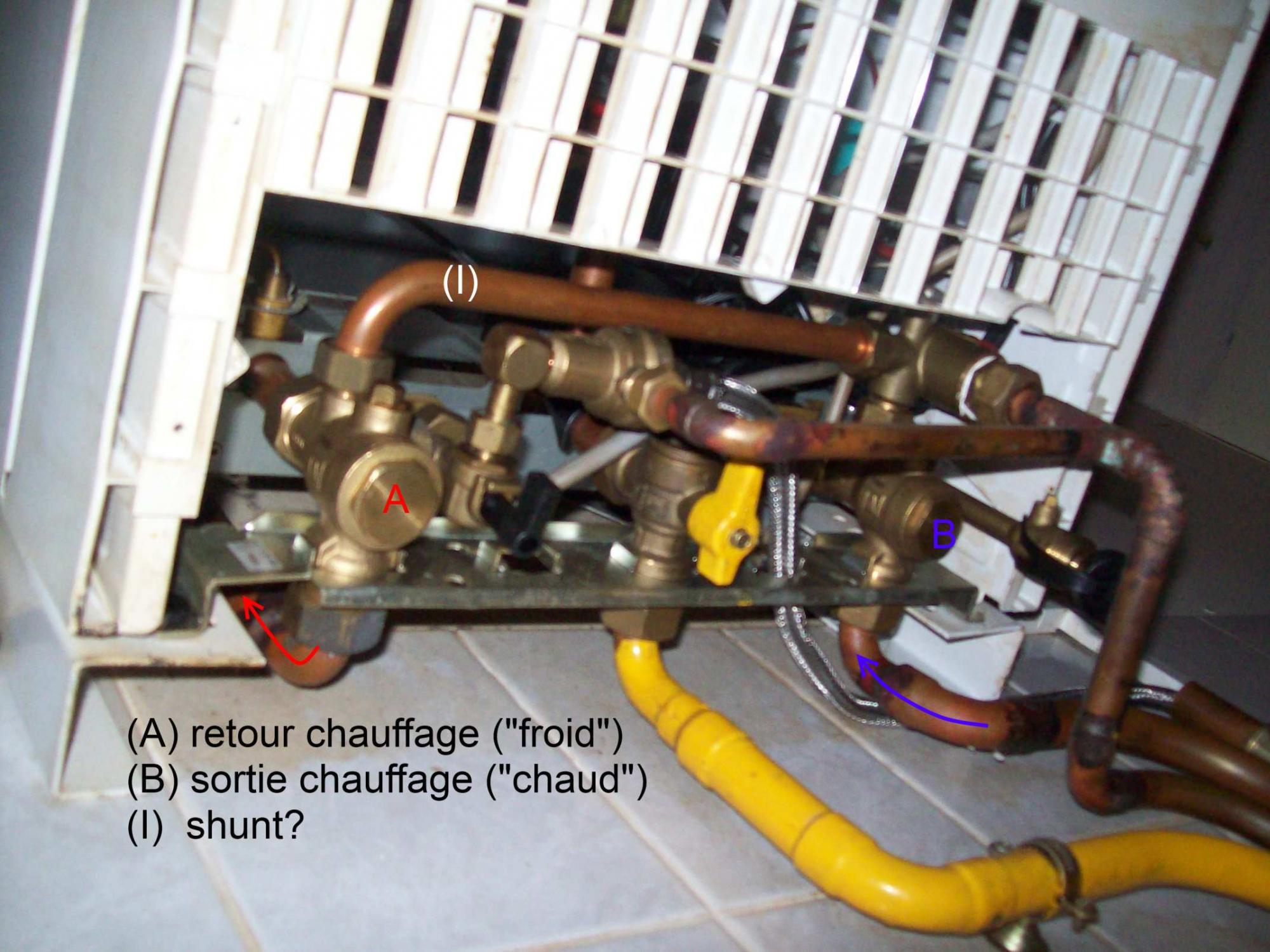

    Auriez-vous un conseil à donner sur la position de ce thermostat? (il est au bout de la flèche Th, et la chaudière est dans le cercle entouré en bleu)
    J'ai mis des lettres pour faciliter le repérage. Quelles seraient les meilleures endroits selon vous?

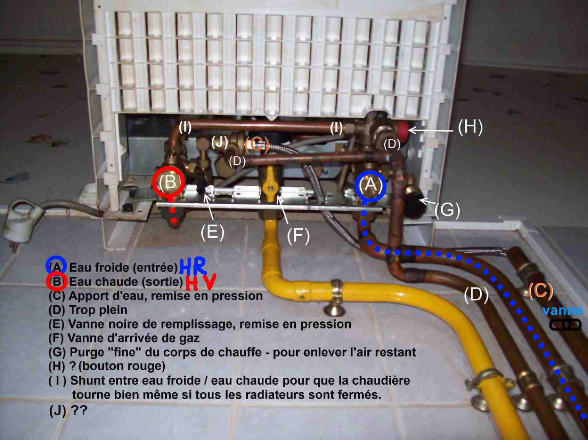

    Effectivement ce bus km est visible page 45 de cette notice de mise en service
    mais aucun des auxiliaires prévus pour une Vitopend ne comporte de sonde analogique.
    Il faut te rendre à l'évidence, ce bus n'est pas prévu pour commander la chaudière. Dans le meilleur des cas ce pourrait être une commande en ToR.
    soit de faire les 2..., et pas possible de comprendre son fonctionnement (protocole,...)
    Parce qu'il n'est pas dédié à l'utilisateur ou à une option utilisateur !
    et je n'ai pas vraiment vu si il y avait déjà en interne un circulateur d'eau,
    - Il y a toujours un circulateur intégré dans ce genre de chaudière !
    Il est visible sur le schéma électrique du lien ci-dessus à la page 45 et en Rp 008 009 des pièces détachées page 51 ou similaire.
    - en aurais tu un externe ?
    et si oui, s'il est commandable par un régulateur externe, et de quelle facon...
    Un seul mode de raccordement pour le TA est possible, suppression du pont entre 1 et 2 du bornier X3.
    Je n'ai pas vu qu'il y ait une logique (avec une sélection possible) dite de pompe qui permette de faire tourner le circulateur pendant une durée limitée ou non après l'ordre d'arrêt du TA.

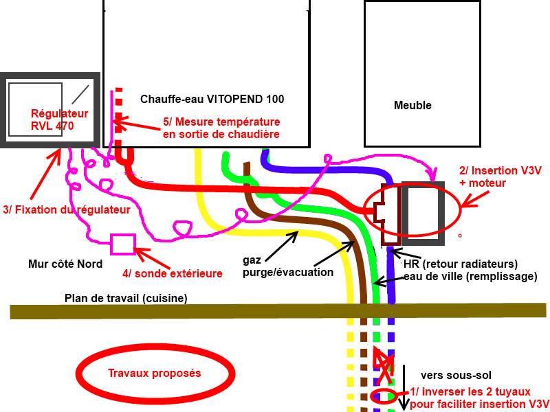

    Car, avec un capteur externe, un régulateur capable de calculer une pente (et de programmer des plages dans la journée), et de commander soit un circulateur,
    Ce genre de régulation ne s'applique pas à la commande d'un circulateur mais au réglage de la température en continu. Visiblement ce n'est pas adapté à une Vitopend qui très clairement doit être commandée en ToR (tout ou rien ) comme l'indique, sur la notice commerciale la liste des TA adaptés
    soit une vanne mélangeuse,
    Ceci devient une régulation extérieure complètement indépendante :
    - la régulation de base de la Vitopend produit une eau à température constante
    - une V3V une sonde intérieure ou extérieure, une sonde eau mélangée, un autre régulateur et surtout une modification des tuyaux s'imposeraient.QUOTE] on devrait pouvoir faire un bon boulot de régulation, le tout pour moins de 500€ de matériel...[/QUOTE]Si vraiement tu voulais continuer dans la voie Régulation en continu, à moins que tu ne sois fortuné,
    parce que ta Vitopend n'est pas neuve*, je te suggèrerais d'acheter un matériel d'occasion .
    Tu le trouverais assez facilement sur le boncoin ou sur ebay, à bon compte (recherche régulateur chauffage ou RVL ou RVP rubrique bricolage)
    Conseils si tu suivais cette voie :
    - achète au moins le régulateur avec ses deux sondes associées et si possible un ensemble complet avec la V3V ou V4V (actuellement il y a un tel ensemble proposé à 150 €, vérifier si la V4V est compatible avec tes besoins, les tuyaux me paraissent petits, un autre ensemble presque neuf est proposé à 195 €)
    - il te faudra ensuite faire installer hydrauliquement la V3V par un plombier si tu n'est pas capable de faire le tuyautage
    - pour les raccordement électrique et le réglage c'est généralement du niveau de ceux qui comme toi postent dans ce forum
    -tu trouvera ici des gens qui pourront valider tes prévisions et t'aider à la mise en service.
    Personnellement je connais bien les vieux régulateurs Landis & Gyr devenus Landis et Staefa puis Siemens
    Tous les régulateurs climatiques obéissent aux mêmes principes et je pourrais te donner mon avis sur le prix et les matériels proposés en occasion.
    * Parce qu'un jour tu pourrais changer cette chaudière pour une comportant un régulateur à loi d'eau intégré.

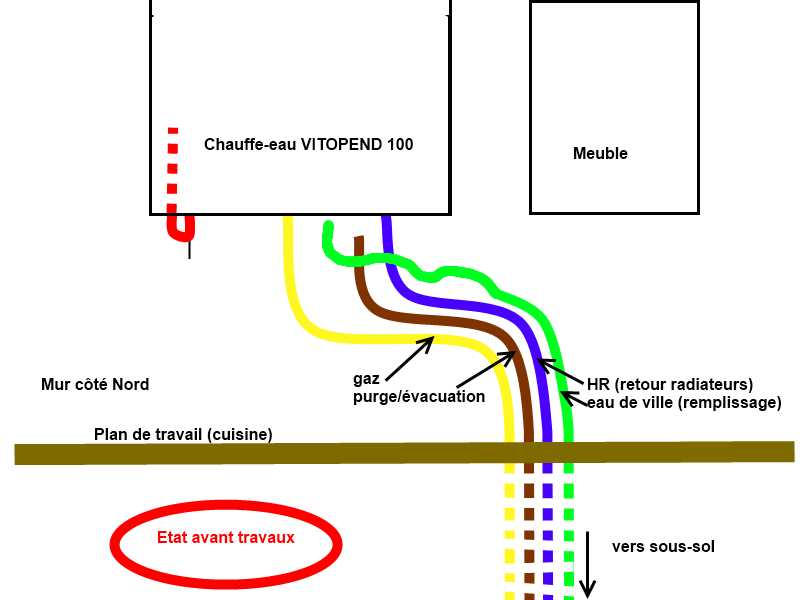

    Dans le cas où il faudrait tout de même insérer une V3V, voici ce que j'ai compris qu'il faudrait réaliser :
    Plan des travaux :
    http://forums.futura-sciences.com/at...7&d=1363877400
    http://forums.futura-sciences.com/at...8&d=1363877402

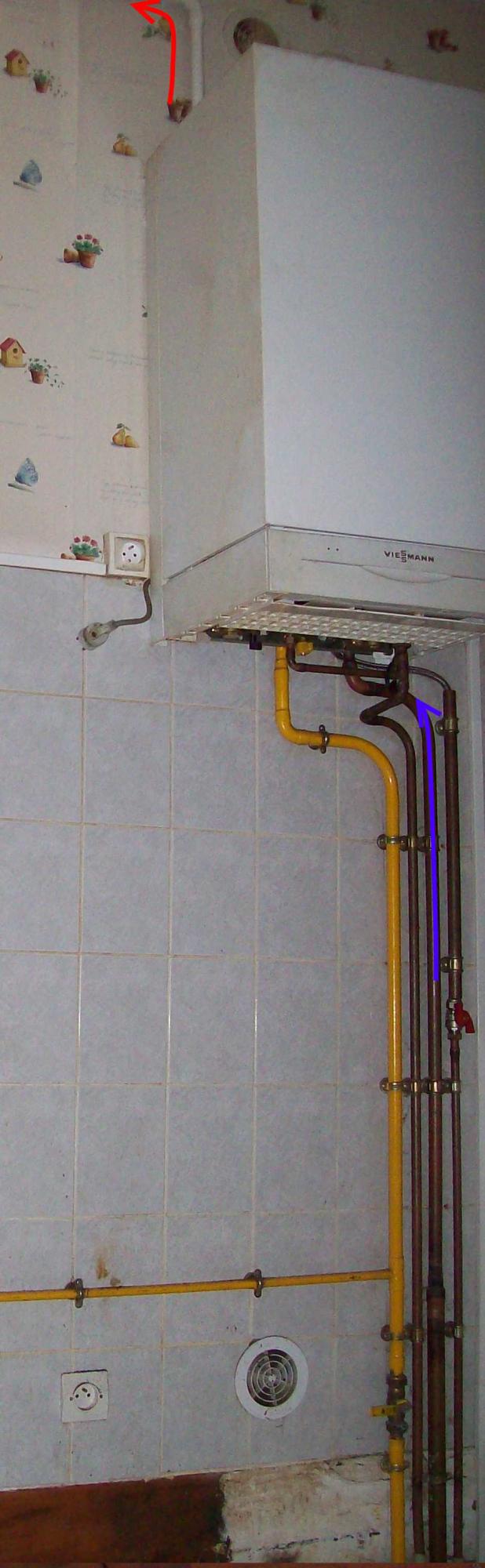

    Si cela peut aider, photos de la chaudière située dans une cuisine (des meubles ont été rajoutés autour et dessous depuis) :
    http://forums.futura-sciences.com/at...5&d=1363877373
    http://forums.futura-sciences.com/at...6&d=1363877378
    http://forums.futura-sciences.com/at...4&d=1363877367
    behache
    Re : Changer le régulateur d'une chaudière Vitopend 100 de 2006
    Citation Envoyé par apap Voir le message
    J'ai vu sur LeBonCoin (et aussi sur eBay) des RVL 470 à des prix intéressants, dont certains avec leurs sondes.
    Je te déconseille l'achat d'un RVL seul
    Pour faire une affaire il faut un tout, si possible même avec la V3V ou V4V
    et ne pas éliminer des RVP ou RVL plus simples s'ils sont complets
    Je comprends aussi que ma chaudière Vitopend 100 ne peut être commandée qu'en TOR (tout ou rien)[/.
    Et je comprends aussi que l'ajout d'une vanne V3V avec son moteur pourrait être commandée par le RVL 470, ce qui permettrait de faire une bien meilleure régulation.
    Oui mais cela fait beaucoup de dépenses et de modifications/ à un TA électronique à faible hystérésis, qui pourrais déjà bien améliorer les choses
    .....Mais, ne serait-il pas possible, seulement avec un RVL 470 et une sonde extérieure (et éventuellement aussi une sonde sur le circuit de sortie du chauffe-eau), de piloter la chaudière en TOR?
    Théoriquement oui avec sonde extérieure et sonde sur le retour eau mais je n'ose pas faire réguler la une Vitopend à basse température à cause des condensats acides.
    Il faudrait que tu demandes l'avis de viessmann déjà sur ce seul point
    la chaudière régule sa puissance de chauffe, et elle doit aussi mettre une temporisation pour ne pas se mettre en marche et s'arrêter toutes les 10 secondes.
    Sans V3V il y a bien une risque de " pompage " car la chaudière n'a pas de temporisation.
    C'est pourquoi je mentionnais ci dessus de surveiller la température de retour (qui met un peu plus longtemps que l'aller à monter en température) mais ce fonctionnement en ToR avec un régulateur RV. est risqué et je te le déconseille !
    Le risque de ponpage
    Cordialement.
