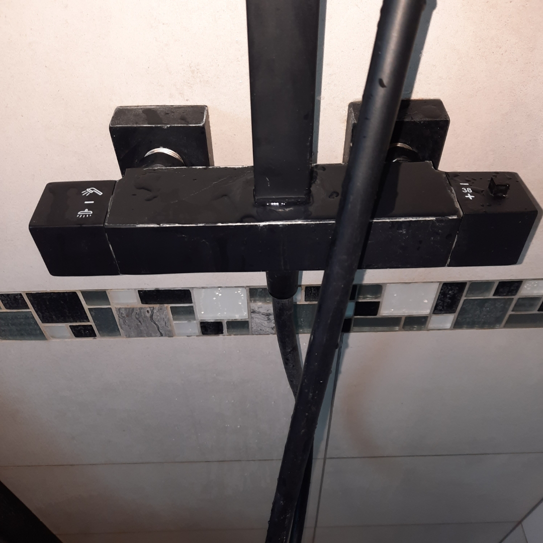

    je ne sais pas si je suis au bon endroit et si Futura Forums peut traiter des problèmes concernant de la robinetterie.
    j'ai un mitigeur de douche qui est dur a manœuvrer surtout pour selectionner l'eau plus froide et sur l'eau chaude cela fonctionne mieux.
    je pense que la cartouche de réglage et défectueuse ou encrassée pourtant dans notre région nous n'avons pas de calcaire.

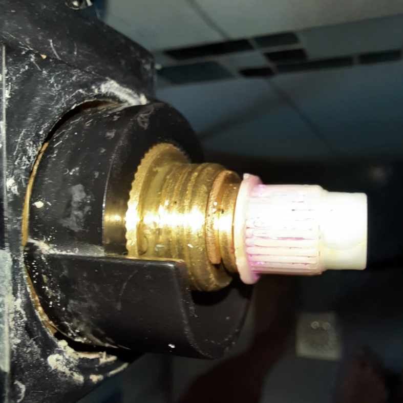

    j'ai donc démonter le bouton pour accéder a la cartouche mais je n'ai pas trouver comment dévisser la cartouche (voir les photos jointes)
    il ne veut pas se dévisser et la pièce noire semble empêcher la dépose.
    si quelqu’un peut me renseigner et me dire comment faire cela serait super sympa.

    bonjour vous connaissez le nom exact avec la référence de ce superbe robinet ?

    oui, même si c'est souvent difficile de retrouver l'info (surtout sur du vieux)
    en attendant, je pense que la pièce noire, qui soit faire office de butée, s'extrait, et que dessous il y a une 6 pans pour dévisser la cartouche.
