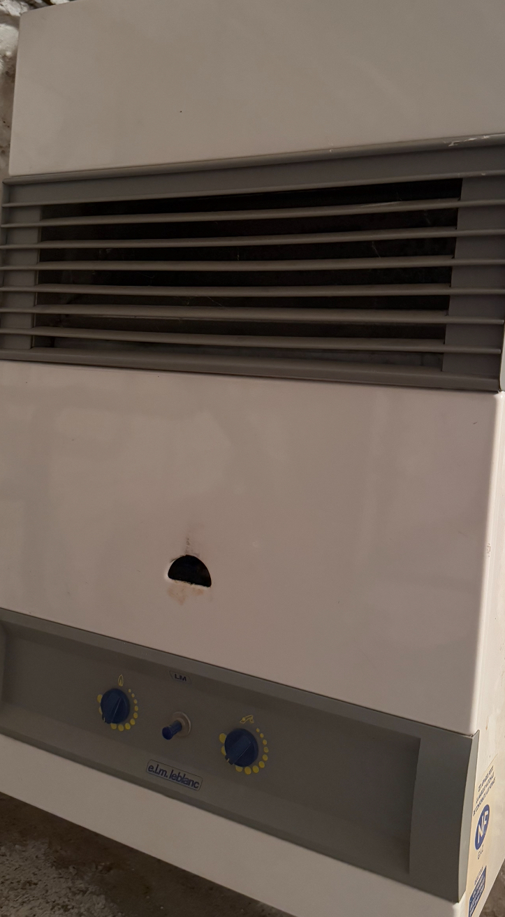

    J'aimerais résoudre un problème d'eau chaude sanitaire produite par un chauffe eau ELM-Leblanc LM34D.
    Lorsque je souhaite prendre une douche, je tire suffisamment d'eau chaude pour déclencher le chauffe eau et j'attends un peu pour que l'eau chaude arrive jusqu'à la pomme de douche.
    Pour cela je pousse le mitigeur sur température maximum au débit maximum pour vider la tuyauterie et une fois que cette eau chaude commence à arriver je tourne doucement le mitigeur jusqu'à obtenir une température qui convient.
    Cependant en faisant cela le débit d'eau global augmente (un débit d'eau froide s'ajoute au débit d'eau chaude) et je suis obligé de diminuer le débit global donc celui aussi de l'eau chaude car sinon le débit global est trop important et cela projette de l'eau partout. En baissant ainsi le débit global je baisse aussi celui de l'eau chaude et de ce fait le chauffe-eau s'éteint (je m'en rend compte après 20-30 secondes le temps que la canalisation d'eau chaude se vide) et il faut relancer le cycle demande d'eau chaude et débit maxi pour re-déclencher le chauffe eau.
    Aussi je me demande si le déclenchement du chauffe eau est assez sensible ? Car il est très difficile de trouver un bon compromis température d'eau et débit.
    J'ai bien tenté de diminuer la température de l'eau du chauffe-eau (bouton flamme) pour pouvoir tirer suffisamment d'eau chaude sans presque avoir à ajouter de l'eau froide mais impossible de trouver un bon compromis.
    Sur le chauffe eau il y a deux boutons rotatifs, un avec une flamme et l'autre avec un robinet, sauriez vous leur fonction exacte ?
    Merci de votre aide.

    Merci pour votre réponse rapide, désolé ne ne pas avoir répondu rapidement je n'ai pas reçu de notification de votre réponse.
    Il s'agit bien d'un mitigeur NON thermostatique et pas NON PLUS un mélangeur avec deux robinets chaud et froid.
    Et pour moi c'est ce qui fait toute la différence pour mon problème avec un thermostatique
    Ce n'est pas véritablement une latence que je constate puisque quand je baisse la température de l'eau, le mitigeur envoie plus d'eau froide, donc j'ai une pression d'eau plus forte en sortie de pomme de douche. De ce fait pour éviter d'éclabousser je baisse le débit global de l'eau. Au bout je dirais d'une à deux minutes je commence a sentir progressivement l'eau se refroidir (ce qui a mon avis correspond l'inertie thermique du corps de chauffe et de la longueur de la tuyauterie d'une dizaine de mètres) sans jamais remonter. A ce moment là il m'est déjà arrivé d'aller voir l'état du chauffe eau qui était éteint (veilleuse simple)
    Si je veux la faire remonter la température de l'eau il me faut redemander plus d'eau chaude mais à un moment je repart au début du cycle : eau trop chaude -> demande d'eau moins chaude par ajout de plus d'eau froide, trop de débit donc baisse global du débit et coupure du chauffe-eau.
    J'ai d'ailleurs constaté que sur un simple mélangeur de l'évier de la cuisine situé a quelques mètres du chauffe eau (à l'étage du dessus), il m'était aussi difficile de déclencher la production d'eau chaude en n'ouvrant que le robinet d'eau chaude au maximum ou presque), il faut parfois attendre une minute pour avoir de l'eau chaude ...
    Merci de votre aide

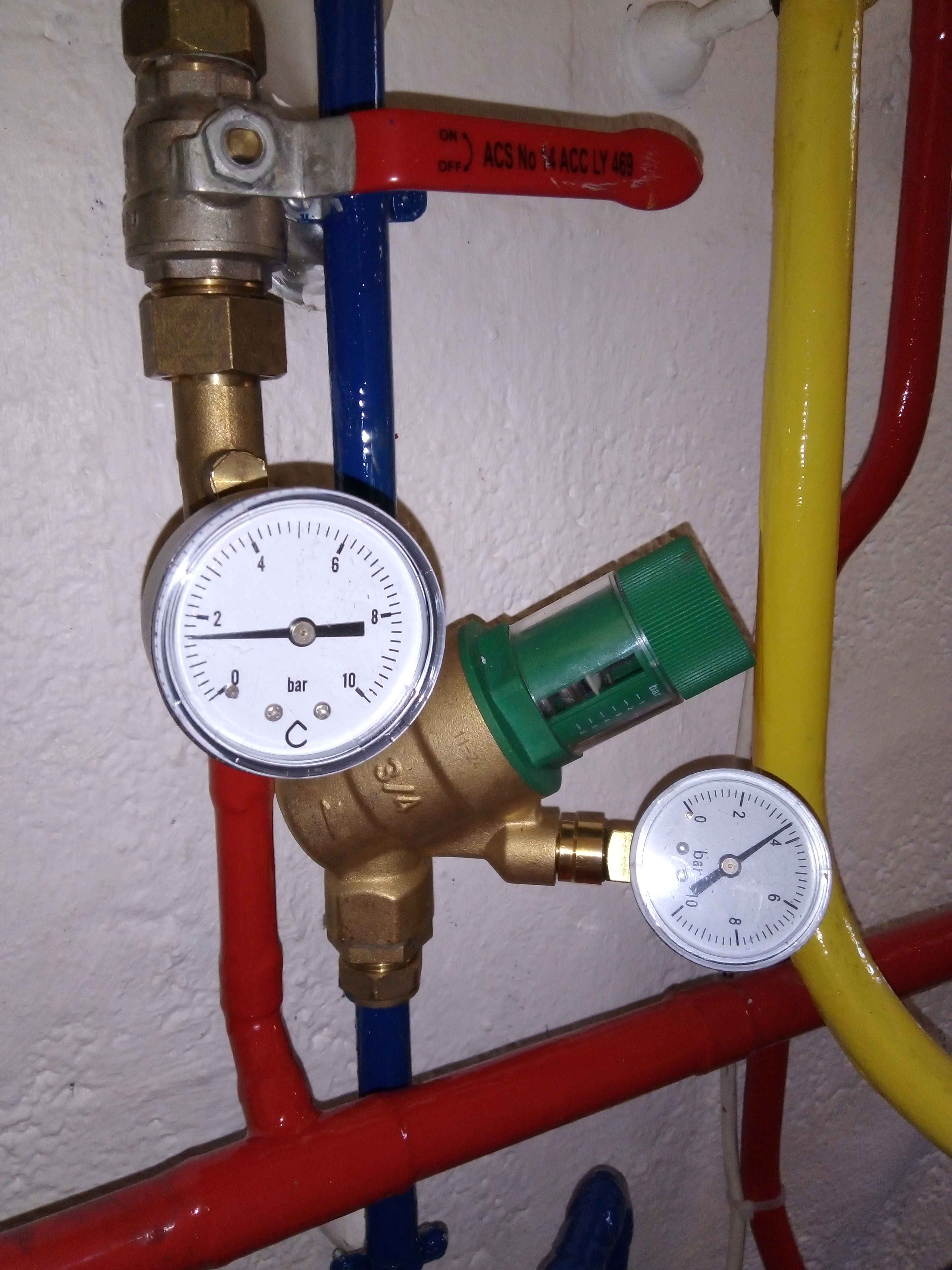

    Re : Chauffe-eau débit déclenchement
    Bonjour à tous.
    Pour la pression du service public, celle-ci varie tellement qu'il me semble inutile de leur demander. logiquement, au niveau du compteur elle doit être au minimum de 0.3 bar, c'est ce qui est garantie. en réalité on constate bien plus fréquemment des pressions allant de 2 à 5/6 bars.
    Concernant la mis en place d'un tel mano," ce qui n'est pas toujours facile " il existe des manos à prise instantanée " googliser mano à prise instantanée, ça se trouve facilement, et ça se place sur le robinet tout simplement.
    J'ai récemment eu ce problème de pression d'eau trop forte 5/6 bars et ma pompe ecs de chaudière faisait un bruit énorme.
    Bon courage, et très bonne journée à tous.
    Bien cordialement.
    bibifikotin a tellement raison !! l'éternel problème des filetages en plomberie, tout un poème ! et cette raison que je conseillerais le mano avec flexible qui se monte à la place du flexible d'alim de la machine à laver, là c'est plus standardiser que les becs de mitigeur cuisine.
    Concernant la pose si besoin d'un limiteur de pression, bien faire attention au modèle, il existe des limiteurs à clapets " bien moins fiables " et des limiteurs régulateurs à membrane qui eux ont même la possibilité de fournir l'option mano.
    Voir en p-j celui que j'ai monté a droite sur la photo, à gauche c'est le mano pression en aval du clapet anti retour ecs de chaudière.
    Bon courage et très bonne journée à tous.

    CorbeilleNews
    Ces décalages je les ai pris en compte.
    Je m’assure toujours d’attendre un minimum l’établissement d’une température stabilisée avant de changer quoique ce soit.
    Ça fait des années que j’ai ce problème alors j’ai eu le temps de faire quelques essais et de me rendre compte que c’est bien le chauffe eau qui est arrêté quand je commence à sentir l’eau se refroidir.
    Pour moi le déclenchement/maintien du chauffe eau n’est pas assez sensible.
    De toute manière pour être sûr de le déclencher au début je met le mitigeur sur 100% eau chaude et pression max et après je baisse la température quand je commence à sentir l’eau bien chaude arriver, et je baisse aussi le débit car l’apport d’eau froide fait que plus d’eau sort de la pomme de douche et j’en met partout. Mais du coup le chauffe eau s’arrête…
    pas de mélangeur c'est un pb.
    photo de la facade svp ?
    mesurer le débit d'enclenchement en ECS en L/mn.

    Une solution pour mesurer facilement le débit de déclenchement et aussi sur quelle position des boutons du chauffe eau ?
    Nom : IMG_9590.jpeg
Affichages : 169
Taille : 609,3 Ko
    CorbeilleNews

    bonjour le robinet de gauche c'est le réglage du bruleur l'été il faut le baisser au mini et l'hiver on le met au maxi.
    le robinet de droite il n'a qu'une seule action réduire le débit d'eau d'utilisation c'est un robinet en série en sortie du chauffe bain.
    le débit d'enclenchement n'a aucun lien avec ces deux robinets intégrés à l'appareil.
    ce débit est lié à la valve à eau, on mesure en augmentant très doucement le débit par palier une personne se trouve en bas près du chauffe bain pour crier quand le bruleur démarre et à ce moment vous mesurez le débit en eau chaude.
    ce débit est mesurable uniquement avec un robinet mélangeur :
    https://ma-robinetterie.fr/products/...kaAo0dEALw_wcB
    si vous n'avez aucun robinet comme ca alors on ne peut pas mesurer le débit.
    ce débit renseigne si la valve à eau est grippée.
    on ne doit jamais boire ni utiliser l'eau chaude sanitaire pour faire cuire les aliments.
    un mitigeur ne permet pas d'avoir toujours le débit en ECS > au débit d'enclenchement en ECS alors ca coupe...
    j'attends votre mesure du débit d'enclenchement...
