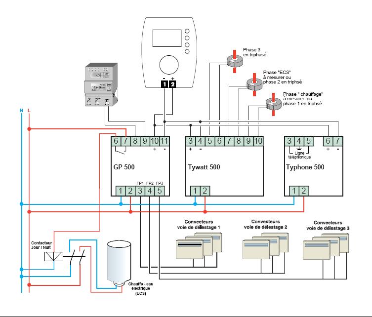

    Mon problème est simple :
    Le chauffe-eau ne se déclenche pas qu'aux heures creuses.
    - si je le mets en mode stop : il ne se déclenche pas
    - si je le mets en mode auto : il se déclenche n'importe quand
    - si je le mets en mode manuel : impossible de le mettre en mode manuel.
    Vous trouvez ci-joint une photo de l'installation, pouvez-vous me dire si le problème vient de l'installation électrique ou d'EDF.
    Merci pour vos lumières

    bonjour ,
    les descriptions sont logiques sauf lors d un passage en auto qui déclenche le CE tout le temps , es ce que vous avez un programmateur pour chauffage et chauffe eau ? n y a t il pas un réglage à ce sujet ?
    regardez aussi si votre compteur edf passe bien en hp ( heure pleine ) et hc ( si votre contrat est bien en hc/hp ) .
    si oui et pas de programmateur , alors voir branchement bobine surement défectueux
    a+

    Citation Envoyé par risty Voir le message
    Dans les descriptions : Est ce tout de même normal de ne pas pouvoir le mettre en mode manuel?
    si la bobine est alimenté en permanence c est normal , il faut regarder si vous avez bien un fil venant des hc qui vient du compteur.si oui alors il faudra qu on regarde le branchement pour voir la suite

    le gestionnaire d énergie à coté du tableau , le chauffe eau est pourtant bien raccordée , etes vous sur qu il n y a rien à ce sujet ?

    Ton schéma n'est pas très explicite. Normalement l'impulsion EDF qui vient du compteur va sur le gestionnaire aux bornes 8-9. Dans ton câblage il y a une erreur puisque la bobine du contacteur HP/HC est alimenté en permanence (déjà dit posts précédents). Regarde ici, c'est bien expliqué. @+

    Ton schéma plus explicite ne peut fonctionner. Tu n'alimentes pas la bobine du contacteur HP/HC. Par où alimentes-tu le C-E ? Les 2 fils EDF sont bien la commande d'impulsion ? @+
    golfo57
    Re : Déclenchement Chauffe-Eau HC/HP
    Schéma pour le câblage d'un C-E sans le gestionnaire. En admettant que le C-E est bien branché sur le contacteur HP/HC (module à gauche du gestionnaire, photo post #1), débranche les fils de celui-ci en A1,A2, ainsi tu vas pouvoir l'enclencher en marche forcée et avoir de l'eau chaude. Bon app. @+

    C'est pas possible que cela soit branché comme tu l'indiques dans ton dernier schéma. T'es entrain de tout mélanger. Peux-tu préciser ce que représentent les 2 modules EDF, Disjoncteur, compteur EDF ? @+

    le 6 du gestionnaire va aussi sur a1 , le schéma n est pas bon , je pense que le soucis vient du gestionnaire , vous n avez pas un programmateur qui rassemble chauffage et chauffe eau et qui ordonne au cumulus une mise en route de tel heure à tel heure?
    le 7 à l air branché sur le 3 du contacteur hc/hp du chauffe eau , si c est le cas c est dangereux car c est 2a maxi .
    ça à toujours été comme ça ou ça déconne depuis peu ?

    les point ???? de la sortie 20 a vont vers le cumulus , ensuite ce qu il serait important de savoir c est d ou viennent les fils qui rentrent dans le disjoncteur 2a ?
    invite0cb20b6c
    je vois pas trop pourquoi le cumulus est branché sur le gestionnaire d énergie si il n est réglable nul part , une idée golfo ?
    invite0cb20b6c
    ou alors il faut peut etre enlever le pont entre la sortie de droite du 2a et a1?

    Avec tous ces schémas, je ne sais plus trop où j'en suis. Toujours est il que le fil qui est doublé sur le disjoncteur 2A et qui va en A1 sur le contacteur HP/HC, faut le supprimer. Ensuite faudrait savoir où vont les fils branchés en 8-9 sur le gestionnaire. Enléve déjà le fil. @+

    Ben oui, il y en a un de trop. Celui qui est doublé et qui va en A1. Et tu pourras alors enclencher en marche forcée et il ne sautera plus.

    Pour le schéma : post 23 c'est le bon
    où vont les fils branchés en 8-9 =>c'est pour la téléinfo
