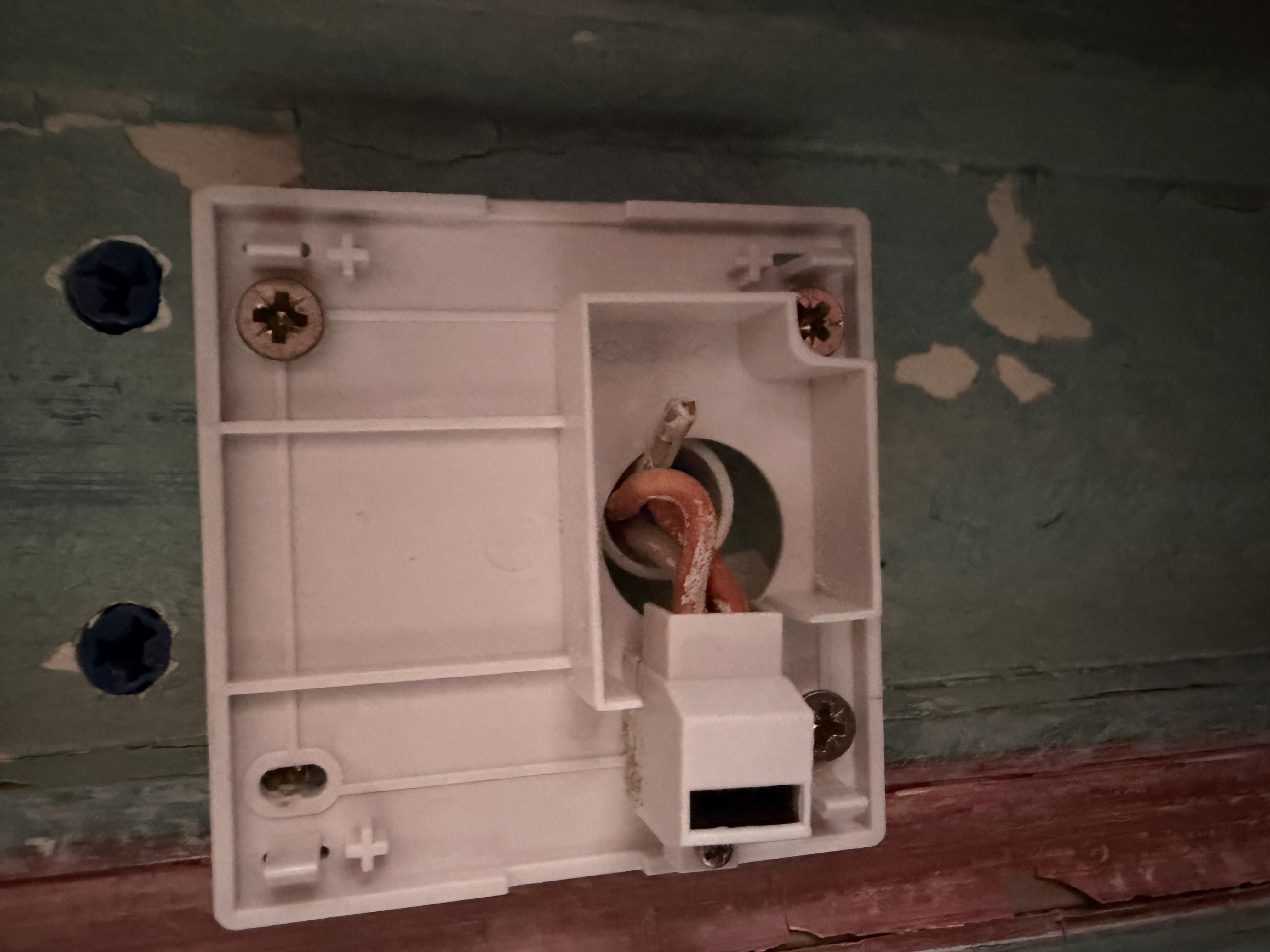

    Mon thermostat ne répond plus et reste sur la température même sans les piles .. il a 3 ans et apparemment hs.. si je le remplace par le même modèle il faut aussi changer le relais. Je voulais savoir si pouvais récupérer l’ancien support mural avec les fils de la chaudière déjà posé. ? Ou si il fallait refaire toute l’installation ?

    Ci joint photo du support. Normalement si je reprends le même modèle il se clipse dans le support.

    Je ne comprends pas bien. Vous voulez remplacer votre thermostat par le même modèle ?
    Dans ce cas, oui bien sûr cela reste la même plaque de fixation et vous pouvez donc réutiliser l'actuelle.
    Sinon, au pire, c'est trois vis à enlever et à remettre...
    Et si vous envisagez de changer de thermostat connecté, tout en restant en connexion filaire, alors c'est juste deux fils à rebrancher. Pas besoin de refaire toute l'installation.

    Oui en effet je souhaite racheter le même modèle avec le même support . Si je comprends bien je n’aurais donc pas de nouvelle installation filaire ?
    Sur mon installation sur la photo envoyé je vois 3 fils savez vous a quoi ils correspondent ?
    Martin695
    Re : Thermostat Netamo Legrand
    Si exactement le même modèle, il suffira de reclipser le thermostat sur la plaque.
    Les deux fils branchés servent au "contact sec". Lorsque la température est en dessous de la consigne, le thermostat ferme le contact entre les deux et du coup la chaudière reçoit, sur le 2ème fil, le courant qu'elle envoit sur le 1er fil, ce qui lui indique qu'elle doit se mettre en route.
    Inversement, lorsque la température dépasse la consigne, le thermostat ouvre le contact, indiquant à la chaudière qu'elle doit se couper.
    Il n'y a donc pas d'ordre pour les fils (quelque soit le branchement, le courant va "passer d'un fil à l'autre" lorsque le contact se ferme).
    Dans ton cas, le 3ème fil ne sert à rien (peut servir dans certains cas avec des thermostats 3 fils). Idéalement il faudrait l'isoler avec un domino.
    vous ne voyez pas que le fil est coupé ?
    donc chez vous il ne sert à rien.
    il reste 5 mois pour remplacer le thermostat ca va vous n’êtes pas pris par la gorge, il faut y aller tranquille c'est juste un thermostat à contact sec non conforme CE pour certaine série...
