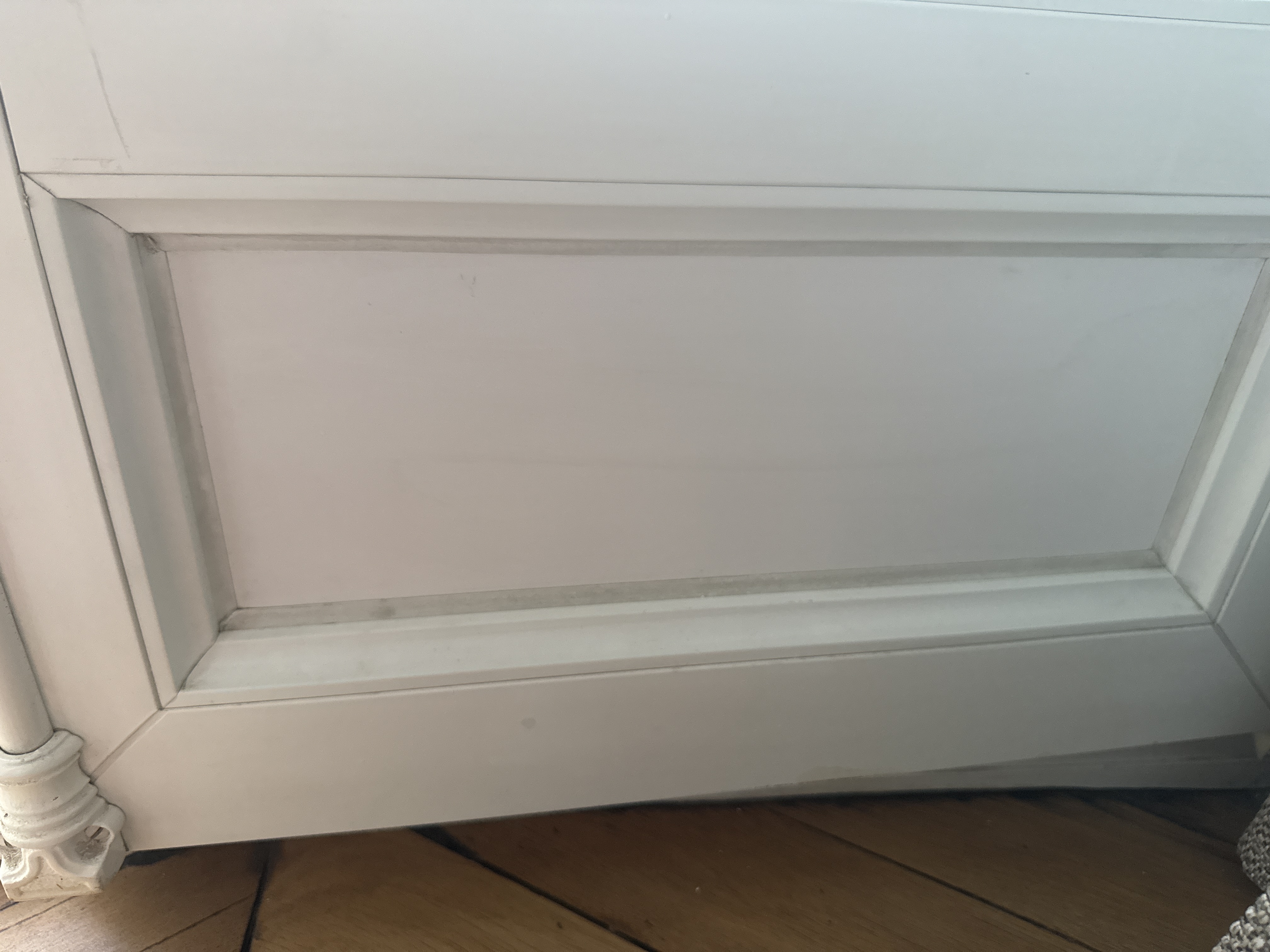

    Bonjour a tous
    Pensez vous que je puisse percer ce PVC de la fenetre, pour y mettre un tuyau d'evacuation de clim Mobile?
    TioChanclas
    Re : Evacuation Clim
    percer le panneau, c'est facile, mais irréversible.
    N'y a-t-il pas plutôt moyen d'enlever ce panneau en déclipsant les pare-closes, pour y mettre un rectangle de CP lorsque vous avez besoin de la clim ?

    Je ai pas l’impression que ça se démonte !
    pour moi il faut démonter la fenêtre pour enlever cette plaque, donc impossible..
    cependant il sera peut être possible d'adapter deux plaques, une de chaque coté, pour quand la clim sera au placard
    TioChanclas

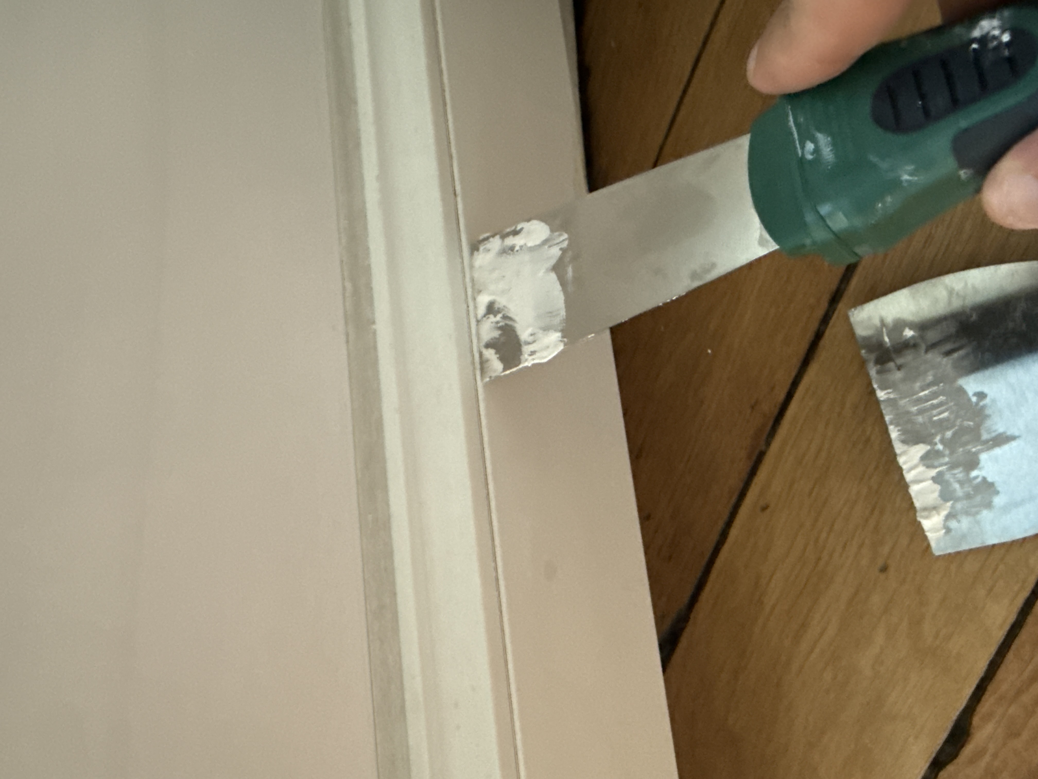

    Ces parecloses sont clipsées sur toute leur longueur. Sûr à 99.9%.
    Avec un ciseau à bois large, vous faites levier au centre de la partie la plus épaisse d'une horizontale.

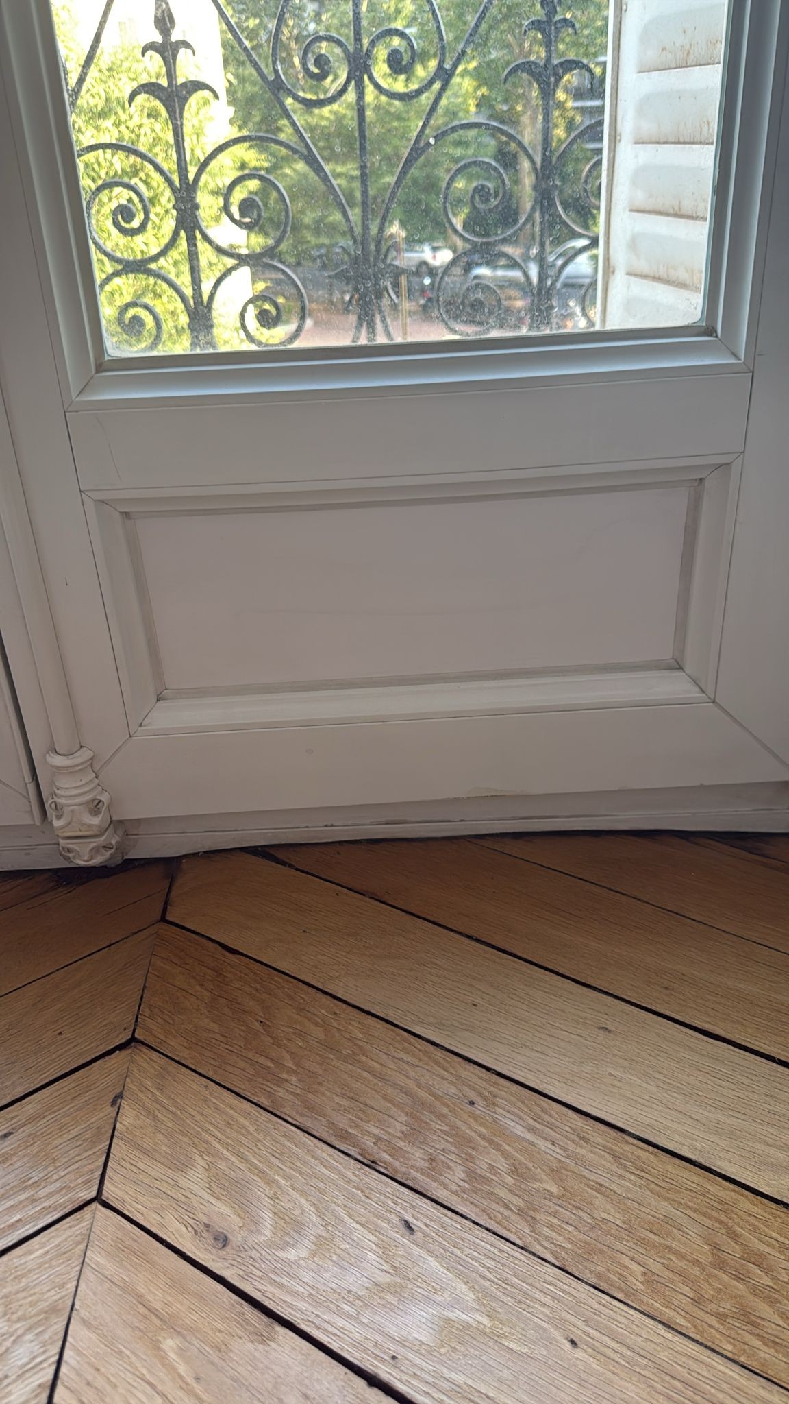

    Forhorse
    autre solution, remplacer le ventail de la fenêtre par un panneau découpé à la bonne taille, utilisé le temps que la clim est en service, et a la fin de la saison, on remet le ventail.

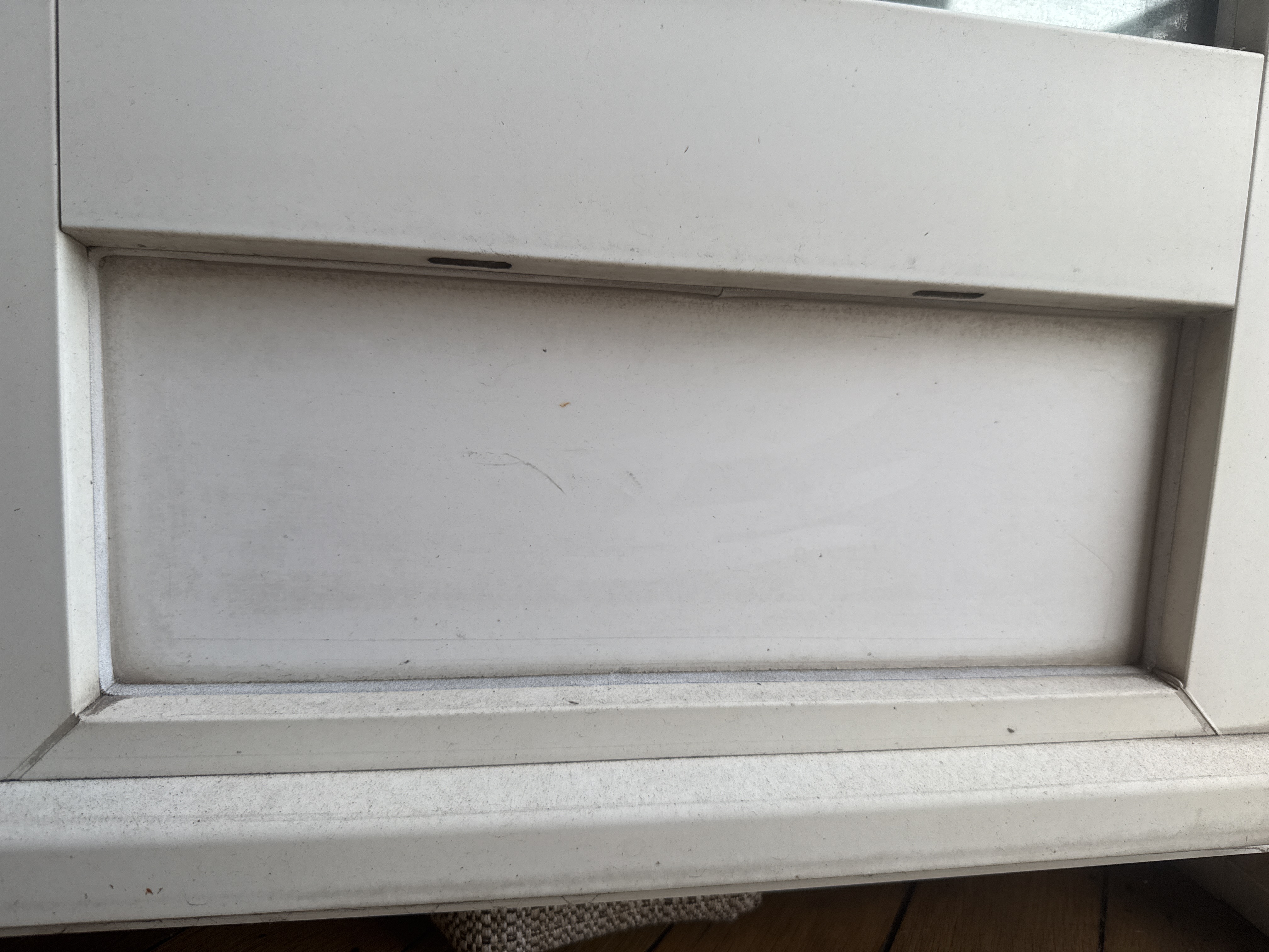

    À quel niveau?
    Je remplace le ventail , tu veux dire que j enlève complètement le battant ? En appartement au 2e j ai un peu peur !
    @totijoy
    Pas compris ton idée
    bonsoir ca se déboite en coulissant sur un plan identique à la feuille ou le vitrage.
    il faut commencer avec les grandes longueurs ensuite on replace une grande longueur et les 2 petites longueurs.
    la dernière il faut la courber pour que ca rentre
    TioChanclas
    La lame est bien placée.
    Mais un ciseau à bois est plus rigide.
    En faisant levier vous devez constater que ce n'est pas collé. C'est le même type de profil qu'une goulotte électrique.

    Et in tournevis plat c est trop épais ?
    TioChanclas
    Il faut que ce soit fin, rigide, et le plus large possible.
    Un gros tournevis plat peut fonctionner, mais risque de marquer le pvc car trop étroit.
    Citation Envoyé par Djerinho Voir le message
    @triocharles
    À quel niveau?
    @totijoy
    sur la photo au centre de la grande longueur, vous rentrez le couteau que je vois ensuite un marteau en dessous sur le sol effort en direction du plafond on tape le couteau de peintre
