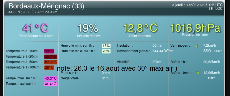

    agitateur
    Re : Clim vs. citerne d’eau + échangeur + ventilation double flux ?
    Mais là on réchauffe, donc la courbe du post du dessus ne sert à rien
    Non, je creuse ( au sens quasi littéral ) mais ça sert.
    tiens, une autre illustration.
    Relevé météo d'une station ancienne et trés officielle ( Mérignac ).
    Le 13 aout, c'était le ixième pic à 41 degrés air au max.
    La ligne noire est un commentaire perso, on peut noter le "déphasage" sur le sol de profondeur relative ( 1 mètre ).
    Il est clair que le sol ici n'est pas "drainé" par un circuit quelconque, si on fait du circulant comme le sujet dont on parle, ça va chauffer bien plus vite en saison, et en tempé.
    On peut noter qu'à 1 mètre de profondeur avec 26°c sol, on ne rafraichira pas grand chose ou pas longtemps.
    Oui j'enfonce un porte déjà plus que défoncée, mais l'install' géo du sujet montre bien qu'un haut de cuve à moins 1 mètre sol, c'est déjà bien trop haut, pas assez enfoui.
    On revient sur la faisabilité économique, avec un haut de cuve enterré bien plus profond que 1 mètre. Le terrassier sera content, mais le budget un peu moins. Une "tranchée" à moins 2 mètres à la pelle, ça peut le faire avec une certaine facilité selon la nature sol ( et déjà pas évident du tout quand ça s'éffondre ) Mais un trou de cuve, de moins 4 à moins 2 mètres, même avec un sol favorable qui se tient ( pas trop besoin d'étayer ), c'est plus du tout la même salade, ni le même budget. Déjà, ce sera ne pelle "lourde", sur porte char 38 tonnes.
