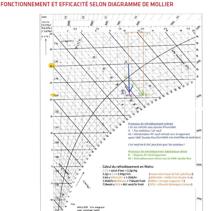

    Evidemment, ce qui intéresse celui qui voudra mettre 1500 euros sur le bidule, dans l'éventualité d'un achat, c'est quelle fourniture de "froid" en pratique.
    La fiche technique devrait te plaire, y'a Mollier dedans
    Evidemment, les données commercialo techniques annoncées se mettent dans des conditions les plus favorables ( air assez "sec" ou pas trop humide, delta T assez moyen et air ext. pas trop chaud, débit VM trés fort, etc...). Pour avoir l'évapo au grand max annoncé ( 5 litres / heures ) il faudra se situer dans des conditions extrêmement favorables, qui n'arriveront jamais. Si en pratique on évapore 0.5 L / heure, ce sera déjà trés bien et pas tout le temps, et encore moins quand on en a besoin. 350 W froid, ça casse pas 3 pattes à un canard.
    Là ou le système devient assez "vicieux", c'est qu'il sera efficace à fort débit, pour refroidir de l'air extérieur assez sec ( et donc trés chaud ). Donc l'apport froid devient plus significatif, pour refroidir de l'air qui sera par exemple à 36 ou 40°C apporté à fort débit. A ce stade, le mieux est de ne pas rafraichir un air chaud, mais plutot de ne rien faire comme dit pas SH42.
    Couper une VM en situation forte chaleur, ( même H24 je dirai ) c'est ce qu'il y a de mieux à faire, quand on occupe pas mal le logement. Tout ouvrir en grand la nuit, fermer le jour, ouvrir la fenêtre de la sdb pendant aprés le douche, idem si on cuisine du chaud sur cette pièce.
    Nom : brink mollier.jpg
Affichages : 97
Taille : 210,1 Ko
    La première phase du calcul ( en bleu et la flêche bleue ) est déjà en elle même une plaisanterie.
    Air ext à 30°C et 40% HR, c'est pas partout et pas tous les jours, hein.
    Ca descend à 21.5°C par l'échangeur de la DF, ce qui veut dire que l'intérieur de la maison est vers 20°C ( donc, tu as déjà une clim' ou alors t'as pas besoin du bidule ).
    La suite du calcul ( en noir orange ), c'est sur base de VMC DF à 400 m3 à trés haut rendement. Quelle DF à un trés bon rendement à 400 m²/ heure ? Dans une maison de volume "normal" ????
    Alors oui, en empilant des hypothèse improbables comme des perles sur un collier, on peut arriver à faire du froid.......En situation pratique, on prend son mouchoir et on pleure.
    Ce système, comme d'autres, est donc efficace quand on n'en a pas besoin, et devient "efficace" quand il est parfaitement dispensable.
