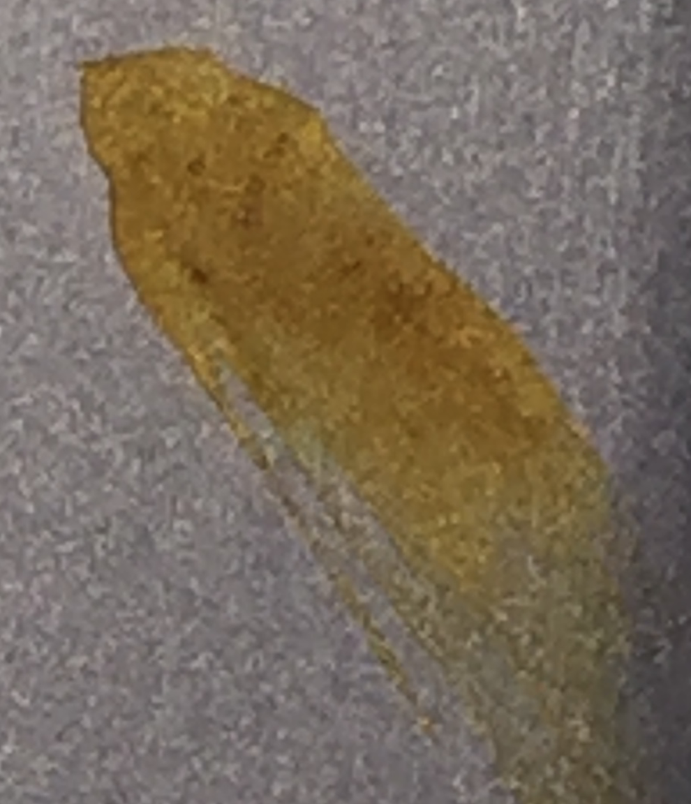

    j'ai des insectes qui attaquent mes plinthes en bois (elles se décollent), mon enduit de rebouchage qui devient jaune et qui part en morceaux, en particulier près et autour des canalisations, et mon parquet (bois clair) devient marron aux jonctions entre lattes et par en-dessous. J'ai aussi des espèces de cloques, et de déformations sous la peinture, ainsi que des fissures dans la peinture à certains endroits, et ce qui ressemble à des gouttes de peinture qui auraient coulé. Je retrouve également très régulièrement des traces blanches et noires un peu partout, ainsi que des tâches marron sur les murs et sur d'autres plinthes.
    Je cherche les insectes qui seraient en cause.
    J'ai trouvé cet insecte mort sur le pas de ma porte (immeuble), savez-vous de quel insecte il s'agit et pourrait-il être en cause ?

    Ça doit être un tigre https://fr.m.wikipedia.org/wiki/Tingidae
    A priori sans rapport avec vos doléances, même si ça mord !

    La photo n'est pas assez nette pour l'identification;il faut aussi donner la taille et il se peut qu'il n'y ait aucun rapport entre cet insecte et ceux qui attaquent les plinthes;
    ceux-ci sont en général des vrillettes ou des lyctus;leurs dégats apparents ne sont pas les mêmes et il faudrait un morceau de plinthe pour apprécier;et savoir aussi si la zone est sêche ou humide; on peut aussi faire des sondages avec un outil pointu;

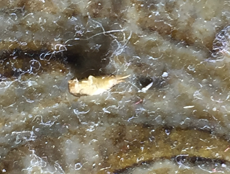

    j'ai un autre candidat :
    bricosciences
    Re : Identification d'un insecte qui attaque le bois et l'enduit
    Le premier insecte (tigre a priori) est tout petit, 3mm maximum, idem pour le deuxième.

    Pour le premier post, Tigre du platane.
    La photo du second n'est pas très nette, mais la présence de la furca indique clairement un Collembole... qui n'est donc pas un Insecte et n'a, là encore, aucun rapport avec les dégâts présentés.
