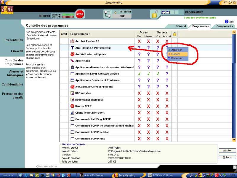

    Je viens d'installer Zone alarm sur mon ordi.
    Bilan, impossible de me connecter vu qu'il bloque le contact entre la livebox et l'ordi... et il ne me donne pas le choix (contrairement aux autres alertes), il bloque un point c'est tout.
    J'ai pas trouvé le moyen pour lui faire admettre que sans la livebox, j'ai pas internet et que donc dans ce cas il ne sert à rien ce fichu firewall
    Il y a une option que j'ai pas coché où un truc du genre?

    Bonsoir Charlie,
    Fiouffff j'ai plus touché à ZA depuis quelques temps. De ce que je me souviens, tu dois avori accès au panneau de controle en double cliquant sur l'icone du systray. Puis de là acceder au panneau d'autorisation des programmes
    Pour etre plus clair => http://www.zebulon.fr/images/dossier..._programme.jpg
    Regarde ce qui pourrait être bloqué. Honnetement je ne vois pas trop.

    invite105b4118
    Re : problème avec Zone alarm
    C'était juste une babiole dans le panneau d'autorisation des programmes.
    Est elle toujours la cette babiole?
    Parce que si c'est le cas, il faut la suprimmer de façon permanente : tu le mets en mode apprentissage, il te propose un choix pour la babiole et là tu choisis accepter en cochant la case "se souvenir du choix"
    As-tu bien paramétré aussi les zones sûres ? lorsque tu as installé ZA il a dû te détecter un nouveau réseau, tu lui as dit de le considérer comme zone sûre ou comme zone Internet ?
    S'il t'a détecté un réseau de type "192.168.0.xxx" et que tu l'as mis en zone Internet, ça équivaut à bloquer ton réseau local, donc la box avec... Il faut placer ce réseau en zone sûre (ce type d'adresse IP est de type réseau local donc rien à craindre).
    Citation Envoyé par Konrad Voir le message
    Merci!
    j'avais effectivement une adresse de ce type mise en "internet", et je l'ai mise en zone sûre.
    J'espère que ça va marcher maintenant.
    Merci encore!
