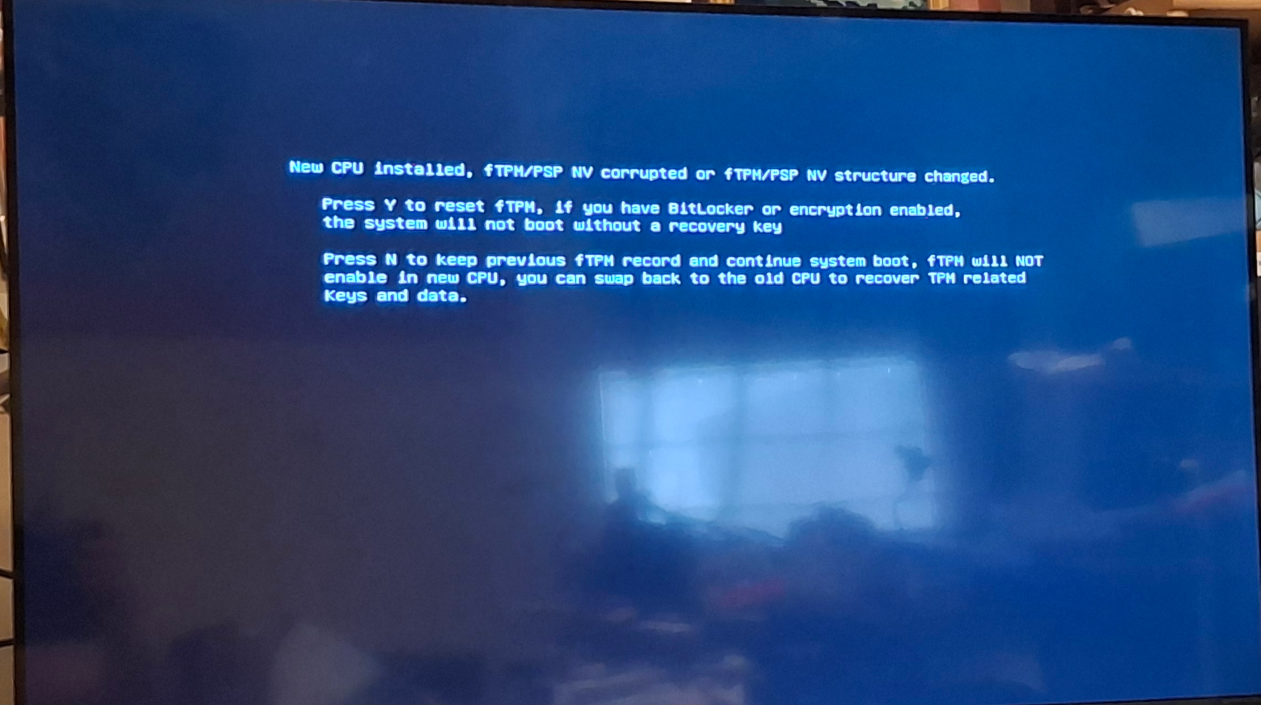

    Suite à cette pièce ci-jointe en dessous :

    Ma question : Puis-je installer mon système d’exploitation que j’ai choisi:
    En l'occurrence, windows 11 familiale.

    Deux questions qui me viennent en tête en voyant cette fenêtre.
    1/ Avez-vous changé de processeur ?
    2/ Avez-vous utilisé sur le précédent système de ce même PC BitLocker ?

    Non, il est neuf .
    Pour la deuxième question : même réponse que la première.

    Neuf !! dans ce cas il y a un loup quelque part ce nest pas ce qui dit ce message "votre ordinateur a détecté un nouveau processeur (CPU) et que, du coup, la mémoire interne du module TPM qui stocke des clés de sécurité semble corrompue ou différente de celle utilisée avec l’ancien CPU." apres je ne comprends pas s'il est neuf normalement vendu avec le système !

    Alors tu ne pouvais pas le savoir mais c'est une tour pc que j’ai monté moi-même matériel par matériel.
    Voilà pourquoi peut être ce message.

    Si le matériel est neuf, alors il n'y a pas de problème. Valider l'effacement de la puce TPM (aucune conséquence puisque aucun OS d'installé) et installer l'OS de son choix.

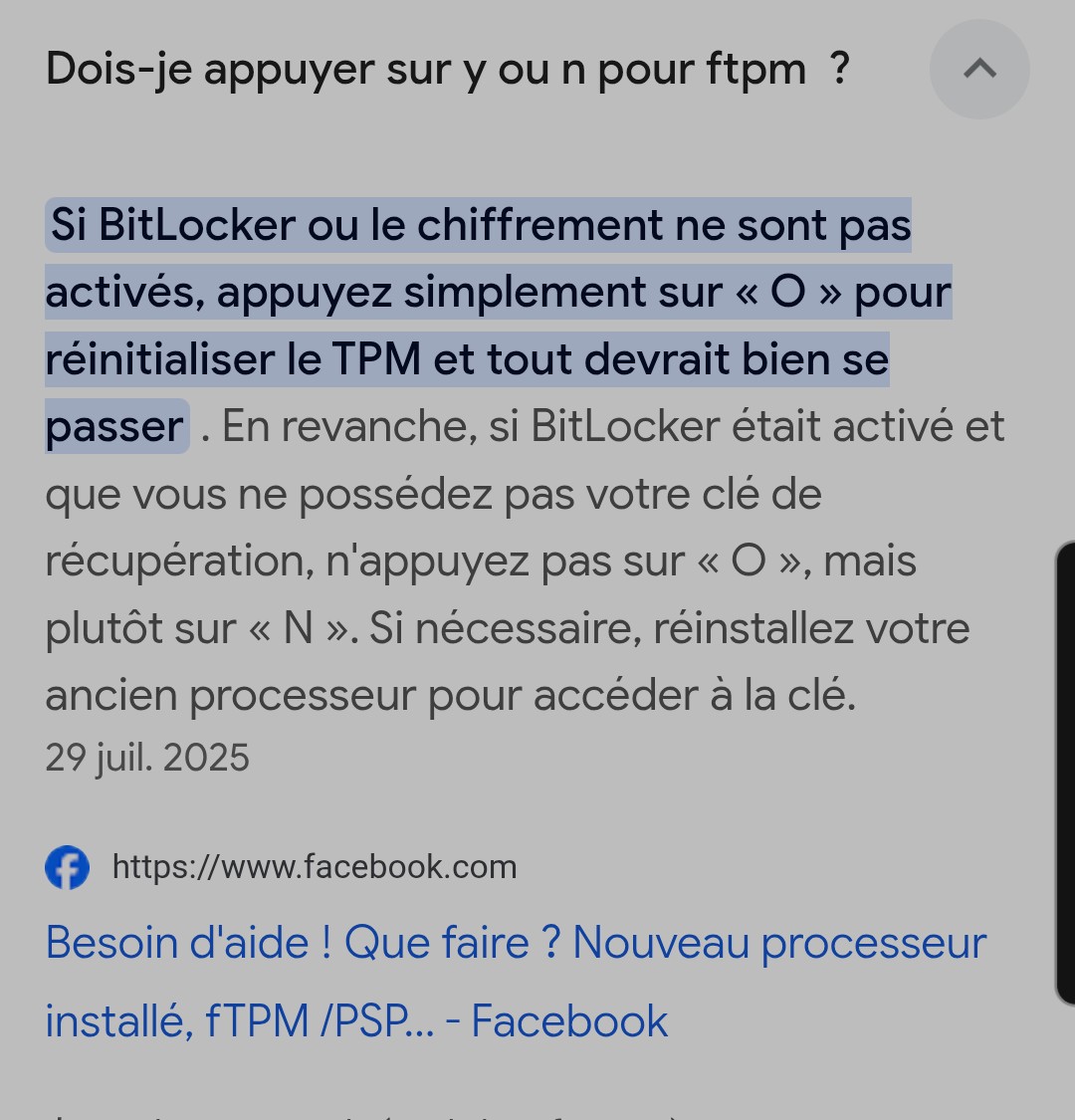

    Bonsoir, c’est ce que j’ai fait après une recherche sur le Web.
    Voir pièce ci-jointe :

    Après j’ai installé le système d'exploitation .
