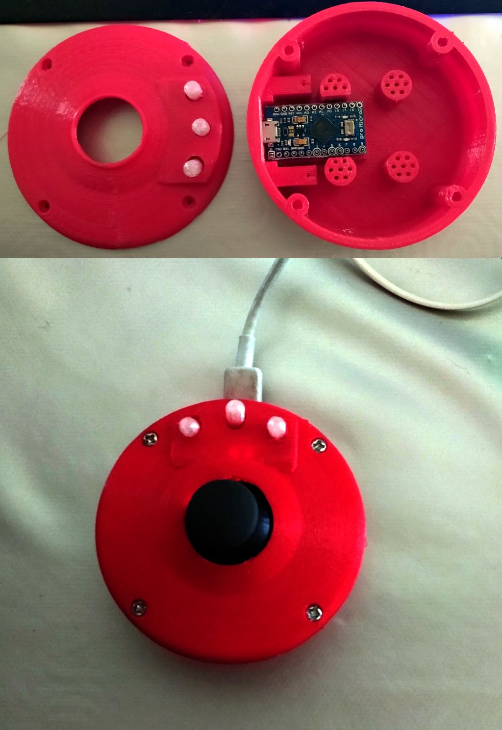

    Janpolanton
    Re : Controleurs pour logiciels 3D ou montage vidéo
    En parlant de spacemouse, je me suis fait la mienne pour 10 fois moins chère que celle du commerce.
    Elle est parfaitement fonctionnelle sous Fusion 360, Diptrace, Cura, etc.
    Elles est basée sur un arduino Pro micro, d'un module joysticke chinois à 3 balles et d'un boitier imprimé en 3D.

    da23real
    Merci c'est exactement ce que je prévois, avec éventuellement encodeurs numériques et mini clavier pour touches fonctions
    Donc j'imagine que le microcontroleur convertis en données souris ou souris+clavier (touche shift par exemple) ?
    Exact, j'avais déjà présenté ce clone de spacemouse.
    Extrait de code pour ses possibilités :
    Code:
    //NORMAL MODE : JOYSTICK MOVE ACT AS ... A NORMAL MOUSE :)//PAN MODE VIEW : PAN BY HOLDING MIDDLE MOUSE BUTTON
    //ROTATE MODE VIEW : ROTATION BY HOLDING SHIFT KEY + MIDDLE MOUSE BUTTON
    //PRESS AND MOVE ACT AS VIEW ZOOM BY ROLLING MIDDLE MOUSE BUTTON (WHATEVER THE CURRENT MODE IS)
    //QUICK PRESS OF THE JOYSTICK ZOOMS TO FIT USING F6
    //ADDITIONAL FUNCTIONS AND SWITCHES ARE EASY TO IMPLEMENT
    // BUTTON1 ACTS AS MOUSE LEFT BUTTON
    // BUTTON2 TOGGLES SPACE MOUSE MODE (NORMAL, PAN, ROTATE)
    // BUTTON3 SENDS ESC_KEY
