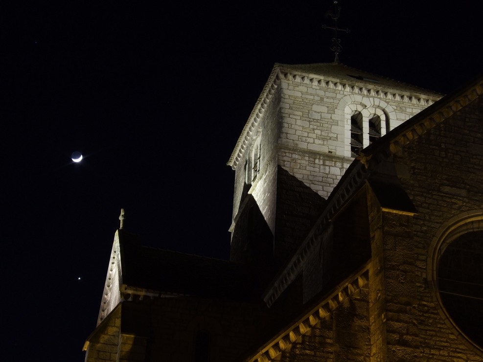

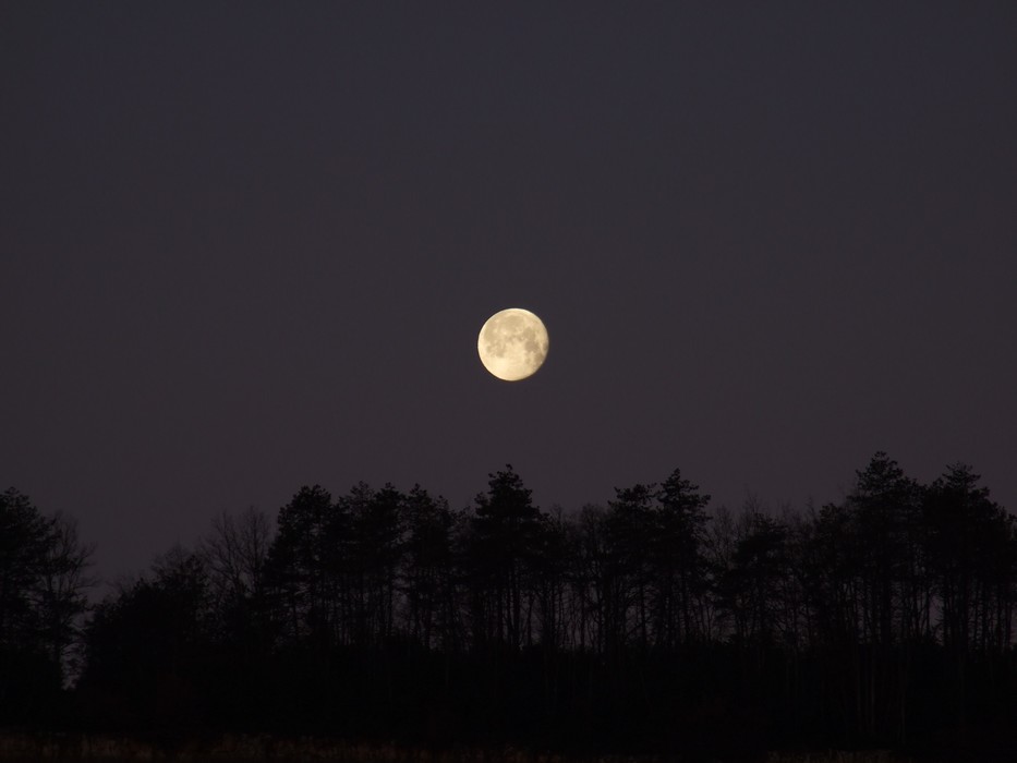

    je ne possède pas ce boîtier, mais photographe par passion et lecteur assidu de "Réponses Photo", je peux te donner mon avis:
    le Tamron ou le Sigma sont très corrects, ils t'apporteront le piqué que tu recherches en diaphragmant légèrement. Les tests dans RP donnent des résultats très honorables, ce qui n'est vraiment pas le cas du 18-55 de base!!!
    D'autre part un zoom te sera très utile pour choisir tes cadrages pour les paysages crépusculaires; le 300mm Canon est très spécifique, on pourrait le recommander à un astrophotographe exigeant (et riche!) qui souhaite faire des photos de champs stellaires en // sur un instrument.
    Jean
    PS: regarde quelques images prises avec un simple bridge: il suffit de diaphragmer un peu pour avoir une image sympa
    http://forums.futura-sciences.com/at...3&d=1174503719
    http://forums.futura-sciences.com/at...0&d=1174418397
    http://forums.futura-sciences.com/at...4&d=1177099072
    http://forums.futura-sciences.com/at...9&d=1173641486
    http://forums.futura-sciences.com/at...7&d=1170575838
