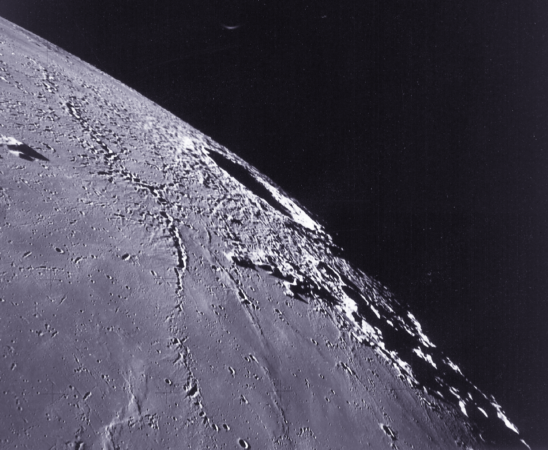

    oué j'avais lu un truc la dessus mais j'ai trouvé quelques photos faites avec des dobsons...
    http://www.solarviews.com/raw/moon/coper.gif

    La première image a été faite en orbite autour de la Lune!
