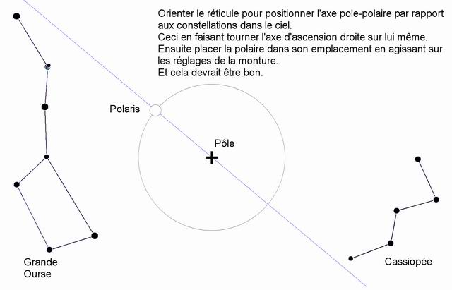

    J'ai fait une fois ce petit dessin et le mode d'emploi qui va avec, qui devrait correspondre à ce que tu as comme réticule :
    invitee0c340d8
    Re : Monture EQ3-2 Neuve sans échelle de date ?
    Oui merci denx, c'est ce que j'ai effectivement dans le réticule ! Maintenant, il ne reste plus qu'à dynamiter ces fichus nuages qui restent bloqués chez moi depuis que j'ai mon joujou...
