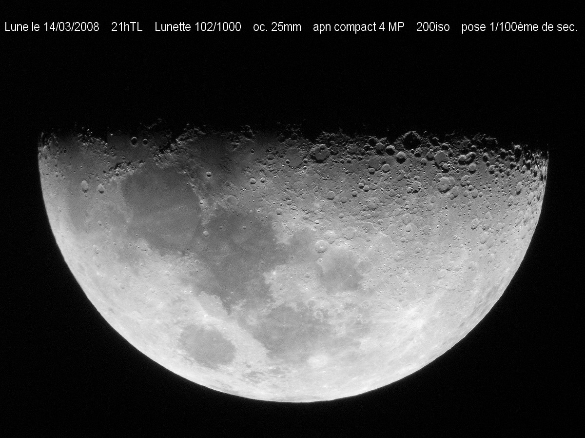

    Regarde cette image :
    http://forums.futura-sciences.com/at...ct-lunefsoejpg
    Je l'ai obtenue avec en gros la même focale résultante que toi (1000mm et oc. de 25mm) ; à 200 iso, je pose 1/100ème de sec. Toi tu photographies la Lune 2 jours après le premier quartier, elle est encore plus lumineuse : donc même avec une sensibilité moindre, il est rigoureusement impossible de la photographier à 1/5ème de sec...
    Sinon pour améliorer l'image, il faudrait utiliser un adaptateur pour relier l'apn à l'oculaire : 1er modèle à gauche sur la 2ème ligne de cette page
    http://www.optique-unterlinden.com/c...m/0/c/05050200
    Jean
