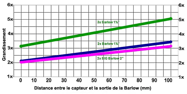

    déjà la barlow : avec 100mm de tube allonge t'arrive a un Gr de 3,5X

    J'ai calculé ma focale resultante avec ma Barlow 2x, elle n'est que de 2133mm, donc trop courte. Mon tube allonge mesure 75 mm, je pense arriver à une focale d'environ 3000 avec. ce qui colle avec le graph de ton message. les captures ont toutes ete faites avec un filtre IR cut et pour la derniere avec en plus un rouge 23 a. le gain etait ( de memoire ) a 62% et la vitesse à 2 milisecondes (?), capture de 20 secondes environ pour la derniere. à mon avis ce n'est pas assez car je n'ai que 500 images à compositer. Maintenant que j'ai un tube allonge je vais refaire un test avec une meilleure MAP ( jespere ) et je reposterais les résultats.

    avec un tube allonge de 75 mm j'arrive à un rapprt F/D de 15.2. C'est encore trop juste
    j'envisage l'achat d'une autre Barlow, mais j'hesite entre une 3x (j'ai deja une 2x) et une 5x powermate

    tente deja avec 100mm d'allonge! ca va ramener ta focale a 3500mm. ca devrais jouer.
