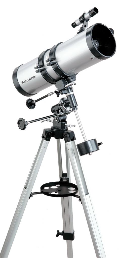

    J'ai réalisé quelques essais de photos d'avions à grande distance au moyen d'un petit télescope semblable à celui-ci:
    http://forums.futura-sciences.com/at...1&d=1400593377
    Il s'agit de desserrer les vis de blocage des deux axes et de réaliser la poursuite en orientant le tube du télescope à la main.
    L'oculaire est remplacé par une webcam débarrassée de son objectif.

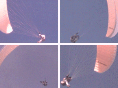

    Avec un peu de patience, on arrive à obtenir quelques images:
    http://forums.futura-sciences.com/at...1&d=1400593721

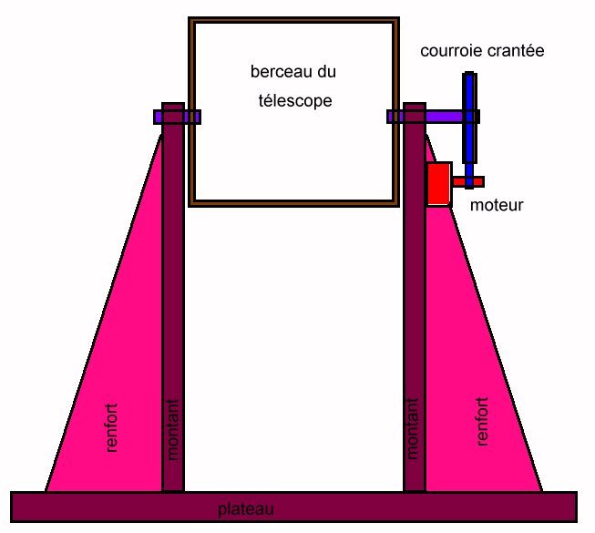

    C'est pourquoi j'ai le projet de réaliser une monture de type azimut-élévation, comme pour un Dobson.
    Les deux axes seront motorisés, avec des moteurs pas à pas et le guidage se fera par joystick.
    Est-ce quelqu'un a connaissance d'une telle réalisation déjà existante? Inutile de réinventer la roue...

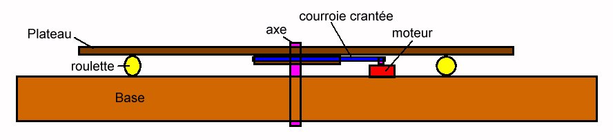

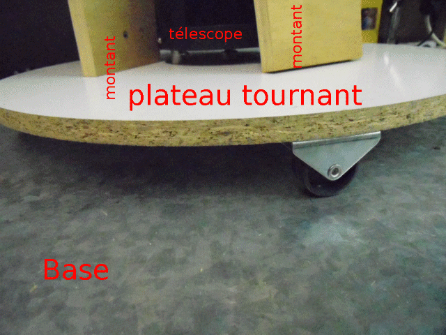

    Pour la monture azimutale, je pensais réaliser un assemblage classique, style Dobson.
    On a une base réalisée en ctp de 5 cm, sur laquelle est collée une tôle mince.
    Sur cette tôle bien lisse, tourne le plateau, autour d'un axe.
    Le plateau est stabilisé latéralement par des roulettes. Il est réalisé en contreplaqué, lui aussi.
    Sous le plateau, une poulie en bois découpée à la scie cloche, est entraînée au moyen d'une courroie crantée, par un moteur pas à pas, qui assure l'orientation en azimut.
    http://forums.futura-sciences.com/at...1&d=1400671020
    Sur le plateau tournant est fixée une fourche, munie de pivots sur lesquels vient se fixer le berceau du télescope. Ici aussi, un entrainement par courroie crantée est utilisé pour orienter le télescope en élévation. Réalisation également en contreplaqué.
    http://forums.futura-sciences.com/at...1&d=1400672039
    Un Dobson motorisé donc, mais miniature. La base mesure 50 x 50 cm.
    Commentaires?

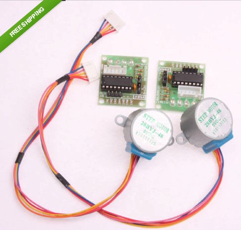

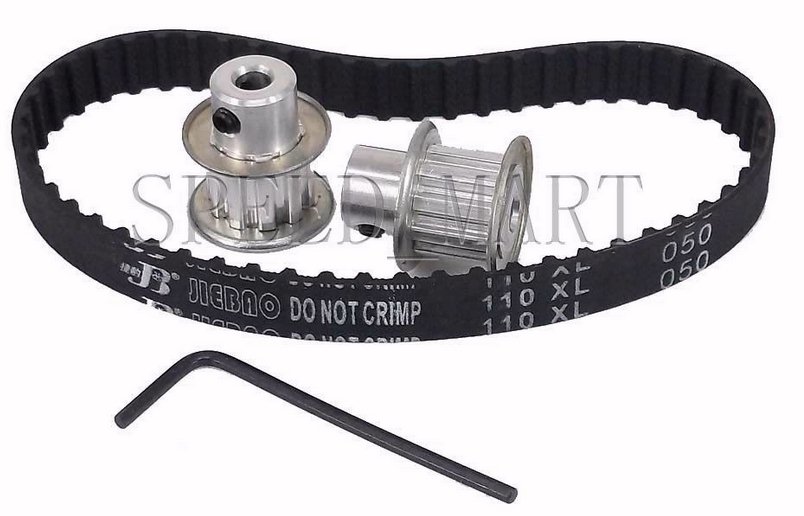

    Le matériel est disponible à bon compte:
    Poulies et courroies crantées:http://www.ebay.com/itm/2pcs-XL-XL10...3D261482009172
    http://forums.futura-sciences.com/at...1&d=1400676882
    Moteurs pas-à-pas: http://www.ebay.com/itm/221347325924...%3AMEBIDX%3AIT
    http://forums.futura-sciences.com/at...1&d=1400677021

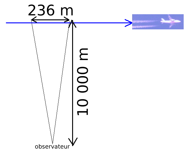

    Les avions se déplacent rapidement dans le ciel, c'est vrai, mais vus depuis le sol?
    Si l'on cherche à faire une poursuite d'avion de ligne, quelle est la vitesse angulaire requise?
    Commençons par considérer le cas d'un avion passant juste au-dessus de l'observateur. Avec une monture azimut-élévation, seul le moteur d'élévation va fonctionner.
    Disons que l'avion vole à 10 000 m d'altitude à une vitesse de 850 Km/h, c'est-à-dire 236 m/seconde.
    http://forums.futura-sciences.com/at...1&d=1400677379
    Deux minutes de trigonométrie plus tard, on trouve que la caméra doit tourner d'un angle de 1,3 degrés par seconde. C'est plus que la vitesse nécessaire pour suivre la voûte céleste ( dans les 0.004 degrés par seconde) d'accord, mais ça reste une vitesse faible.
    Si l'avion ne passe pas exactement au-dessus de l'observateur, la vitesse angulaire sera plus faible que 1,3 degrés/seconde.
    Les moteurs pas à pas compte tenu de leur démultiplication, tournent de 0,08 degrés par pas. 1,3 degrés / 0,08 = 16 pas par seconde. Le champ de vision de la webcam est d'un peu moins d'un degré. Avec le montage à courroie crantée, on aura une vitesse plus faible que 0,08 degrés par pas, et davantage de couple. Disons 160 pas /seconde.
    Pour acquérir l'avion en partant d'un point quelconque du ciel, on pourrait prévoir une vitesse angulaire de disons 13 degrés par seconde, ce serait suffisant. 10 fois plus que la vitesse de poursuite. On arrive à 1600 pas par seconde. Les moteurs devraient pouvoir suivre? A voir.
    La première chose que je vais regarder dès que j'aurai reçu les moteurs, c'est le nombre maximum de pas par seconde qu'ils peuvent effectuer. Ce sera ça le facteur limitant. Pour ce qui est des faibles vitesses, pas de limitation du moment que l'on utilise des moteurs pas à pas.
    Pour ce qui est du nombre de pas/seconde élevé, au pire, si les moteurs sautent quelques pas lors de la phase d'acquisition, ce ne serait pas grave. Bien entendu, ce serait plus embêtant si ça arrivait pendant le suivi.

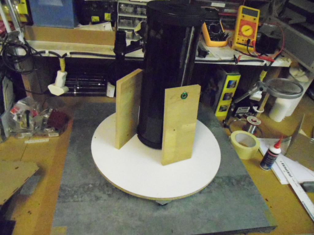

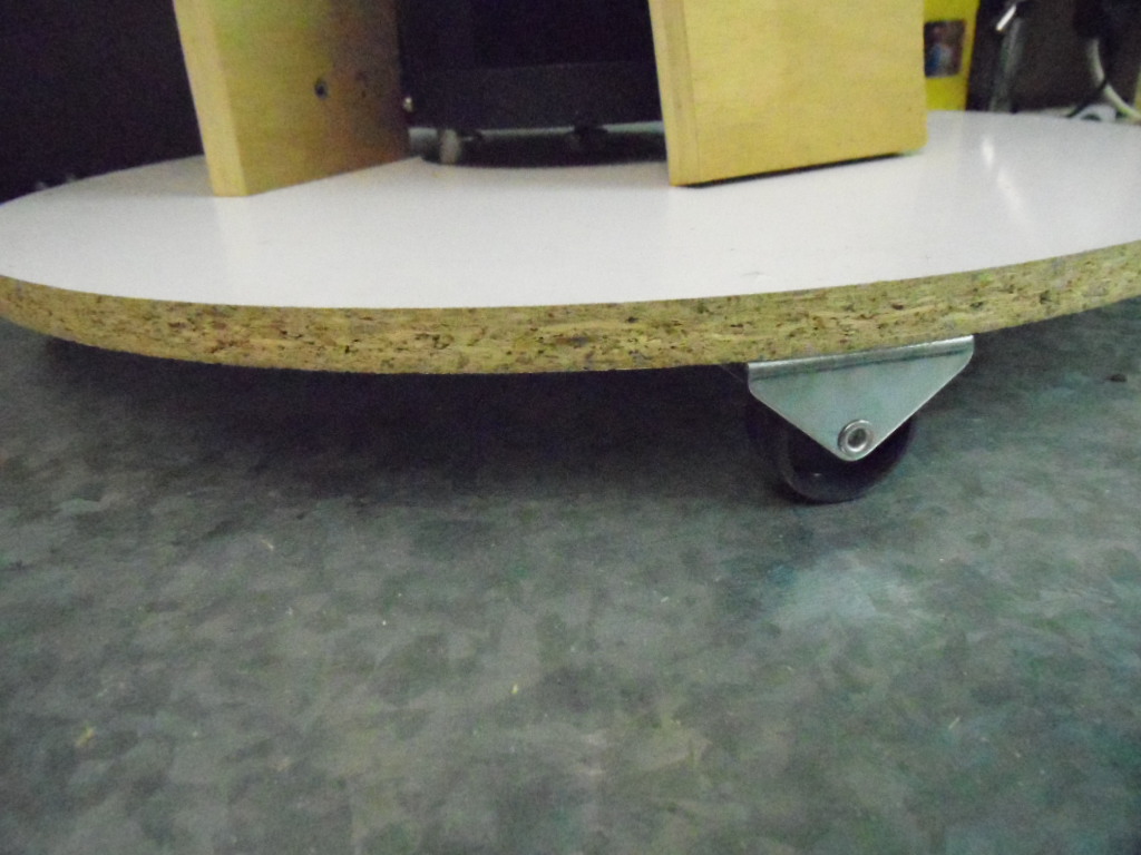

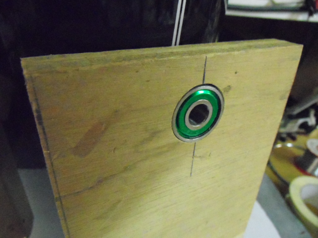

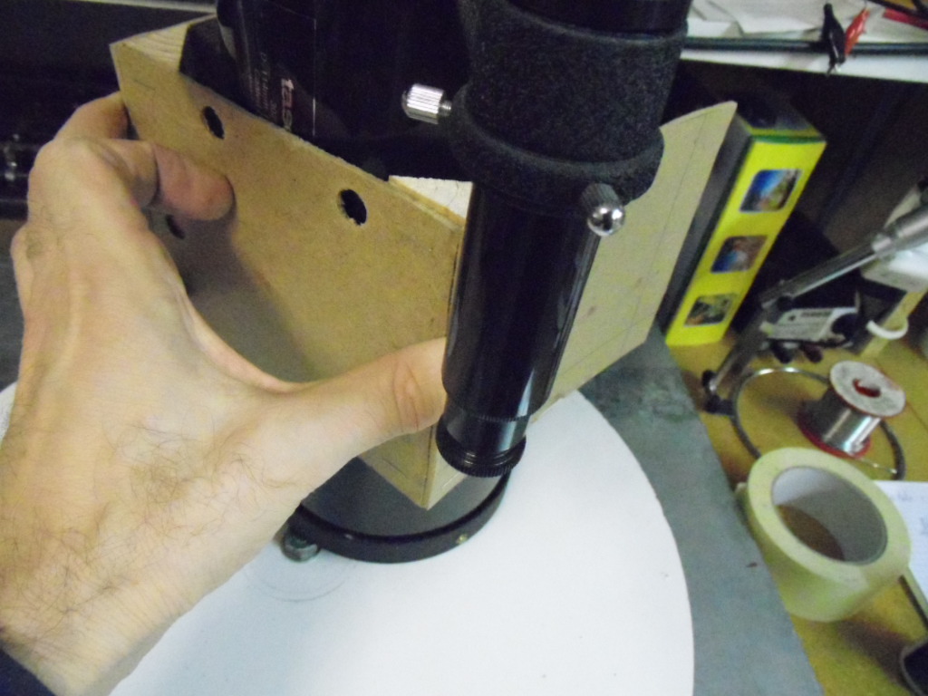

    J'ai commencé la construction de la monture.
    http://forums.futura-sciences.com/at...1&d=1400782145
    On voit la base avec son plateau tournant, sur lequel est posé provisoirement le tube du télescope et les deux montants de la fourche.
    http://forums.futura-sciences.com/at...1&d=1400782312
    gros plan sur une des roulettes du pourtour de la base.
    http://forums.futura-sciences.com/at...1&d=1400782390
    Un des roulements à billes de la fourche.
    http://forums.futura-sciences.com/at...1&d=1400782478
    Le berceau en voie de construction.
    Amicalement,
    Yvan

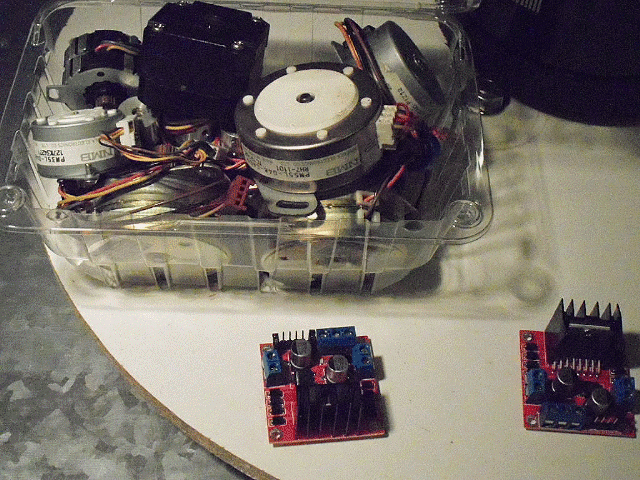

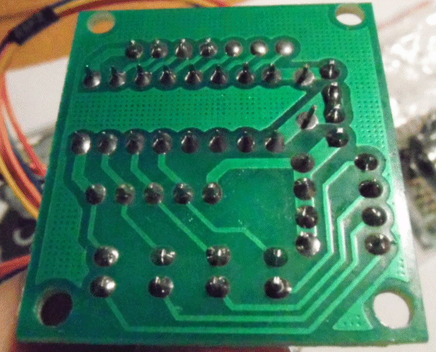

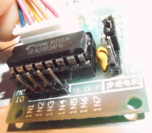

    Voici les petits modules ULN2003 qui vont avec les moteurs pas à pas.
    http://forums.futura-sciences.com/at...1&d=1401558164
    Tout simple, on voit les entrées pour les 4 signaux nécessaires et à droite, l'alimentation.
    On dispose d'un raffinement sous la forme des 4 LEDS, qui servent à contrôler visuellement l'activation des enroulements du moteur. Si on veut que les LED ne s'allument pas, il suffit de retirer le cavalier. Ici, elles sont cachées par l'IC. On les voit sur la photo au début du fil.

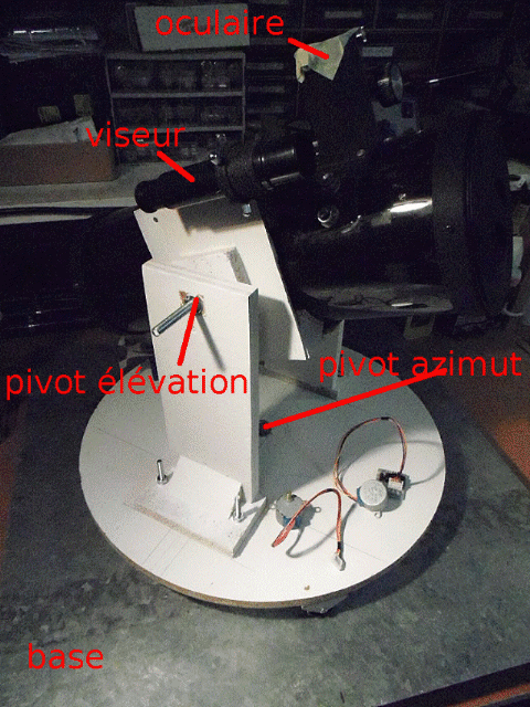

    Je viens de terminer la monture azimut-élévation. Il restera à monter les moteurs pas-à-pas, que l'on voit posés sur le plateau tournant.
    J'espère que l'on devine suffisamment bien le télescope. L'appareil de photo a du mal à gérer le contraste entre le blanc de la monture et le noir du télescope.
    J'attends encore les pignons et les courroies crantées pour monter les moteurs. Entre-temps, je vais continuer la mise au point de l'électronique.
    Yvan

    Rien de très high tech vraiment. Je me suis inspiré d'une monture type Dobson comme on en voit partout sur le Web.
    http://forums.futura-sciences.com/at...1&d=1401649374
    Voici une photo en cours de montage.
    Comme précisé plus haut, le plateau est muni d'un pivot central et à la périphérie, il repose sur 4 roulettes.
    Les roulettes reposent sur une base en tôle bien lisse, qui recouvre une dalle de faux plancher (récupération) réalisée en aggloméré, de 5 cm d'épaisseur, assez lourde, assurant une bonne stabilité.
    Le plateau est aussi réalisé en aggloméré. Au départ j'avais envisagé un entraînement par une courroie crantée courant sur tout le périmètre du plateau, mais puisque ces petits moteurs démultipliés sont disponibles, je vais installer le moteur sous le plateau et fixer coaxialement avec le plateau une poulie de 4-5 cm de diamètre, qui sera tout simplement en agglo, réalisée à la scie cloche. L'entraînement se fera par courroie crantée.
    Au cas où les petits moteurs s'avéreraient trop peu puissants, je dispose d'un certain nombre de moteurs pas à pas plus gros, récupérés sur des imprimantes. J'ai aussi des modules à L 298 pour entraîner des moteurs bipolaires.
    http://forums.futura-sciences.com/at...1&d=1401650570
    http://forums.futura-sciences.com/at...1&d=1401649963
    Les montants sont munis de roulements à billes pour l'axe d'élévation.
    http://forums.futura-sciences.com/at...1&d=1401650128
    Le berceau du tube du télescope est réalisé en panneaux de fibre (récupération). Sur les tasseaux des angles, je vais coller des rectangles de mousse polyuréthane pour assurer le contact avec le tube. Ce contact se fera avec une certaine pression, pour que le tube soit bien maintenu. Si je disposais la mousse le long du centre des panneaux, ladite pression aura tendance à les déformer. Par contre, en la disposant au niveau des angles, les panneaux de fibre subissent un effort de traction uniquement. Pas de fléchissement. On peut ainsi se contenter de simples panneaux de fibre de 5 mm d'épaisseur.
    Voilà. Je vais maintenant passer à l'électronique, notamment à l'interfaçage du joystick avec le L297.
    Amicalement,
    Yvan
