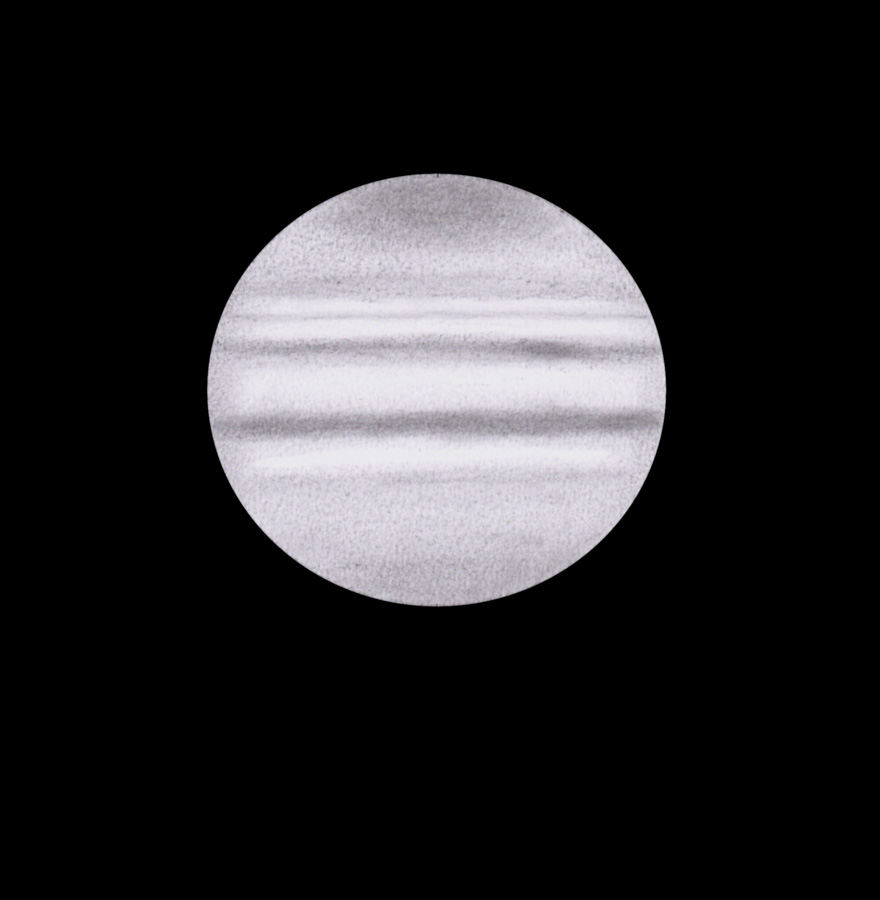

    Voici un DESSIN réalisé avec un instrument de DIAMETRE similaire, par un observateur EXPERT :
    http://www.astro59.org/files/924df4b...c2ccfcd009.jpg
    Non, les conditions ACTUELLES d'observation des planètes Jupiter ou Saturne ne sont PAS BONNES.
    Ces planètes sont trop BASSES sur l'horizon ( sauf vers 4h du matin ) pour donner de bonnes
    images.
    Dans un petit instrument, Jupiter ne doit PAS présenter l'aspect d'une "boule orange", mais d'un
    joli petit DISQUE BLANC ( avec si l'instrument est bien réglé, si l'observateur est attentif, si les
    conditions sont bonnes , 2 ou 3 fins traits gris)
    On doit bien comprendre la MISE AU POINT : les étoiles (ainsi que les "lunes" de Jupiter avec ce
    genre de petit instrument) DOIVENT être des POINTS parfaits, comme celui ci : " . "
    Commencer toujours une observation avec le plus FAIBLE grossissement. On tentera ensuite de
    grossir un peu ( on ne risque rien à essayer) mais il faut toujours MIEUX une petite image nette
    qu'une grosse image floue !
    S'il fait beau, essayer à nouveau ce soir ! Faire des DESSINS !
    Bon ciel
