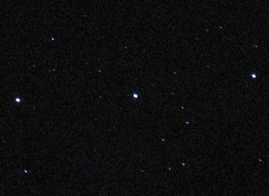

    J'ai essayé la nébuleuse d'Orion et puis les pléiades et 10 secondes avec en zoom optique 4x c'était déjà de trop !
    Canon A610 5Mo
    Je mets une partie de la photo de la ceinture d'Orion en pièce jointe
