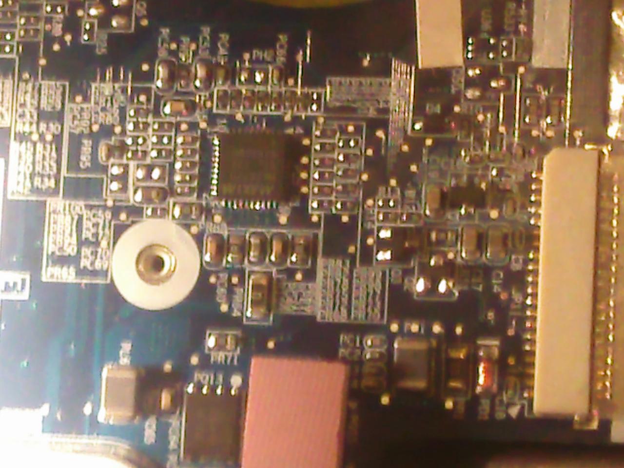

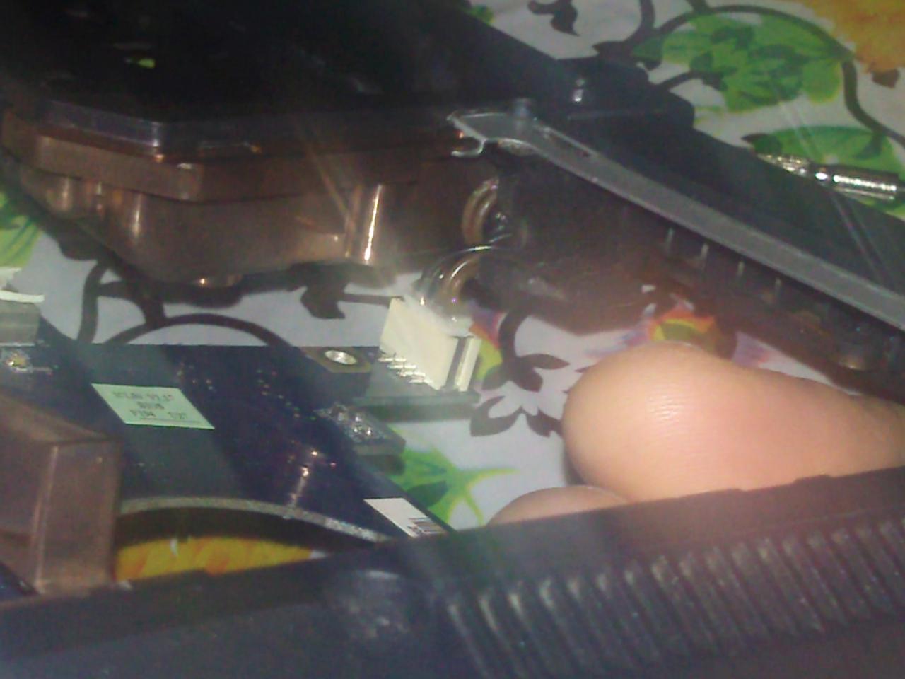

    l'operation s'est plutot bien passer mais j'ai pas trouver d'ou venait le souci.
    la prise femelle du cordon d'alimentation n'est pas souder sur la carte mére mais relier par des fils a une fiche demontable.
    photo de la fiche:
    http://forums.futura-sciences.com/at...1&d=1289857148
    mesure au borne de cette fiche : 19 volts
    photo de la carte de l'autre côté:
    http://forums.futura-sciences.com/at...1&d=1289858146
    je ne sait pas quoi controler ni quelle tension trouver.
    si quelqu'un pouvait me guider, avec un peu de chance ya peut etre un micro-fusible quelque part non???
    bizzarre que le voyant d'alim ne s'allume plus !!!
    demander si vous avez besoin de plus d'info.
    quelque photo plus claire de la partie a côté de l'alim:
    http://forums.futura-sciences.com/at...1&d=1289858611

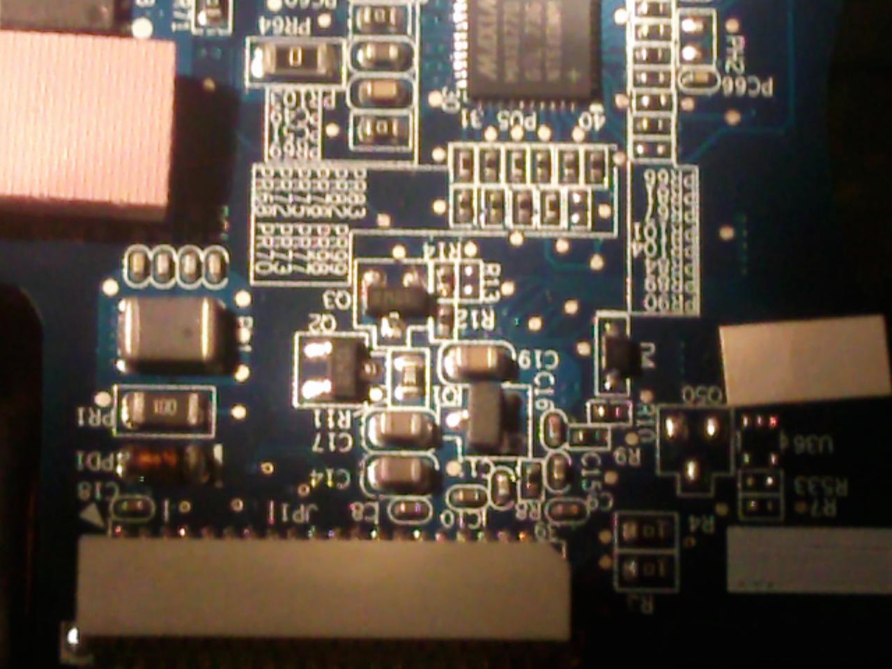

    je crois avoir trouver quelque chose mais je n'en suis pas certain.
    dans un bord de la carte il y a mrquer F2 et 2 soudure d'étain mais pas de composant.il me semble que ces circuits imprimés sont multicouche donc il peut y avoir une liaison entre ces 2 bornes dans la carte.
    Au bipeur de mon multimrtre pas de liaison, la panne est peut etre là???
    dés que mon fils rentre du rugby ,je vous fait une photo avec son téléphone pour mieux comprendre et me donner votre avis pour peut que quelqu'un reponde a mes sos.
    merci.
    invite87331165
    Re : portable acer qui c'est eteint
    voila la photo
    http://forums.futura-sciences.com/at...1&d=1290025894
    pensez vous que le souci d'alim vienne de la , malgrés mes recherche sur le net pas moyen de trouver un shéma de dépannage.
    que puis je mettre entre les soudures ?
    Cela est il faisable?
    merci de m'aider

    doubleyou
    Salut
    je viens de découvrir ton problème qui est le mien aussi.
    j'ai eu la même impression que toi d'être dans le désert de Gobi.
    va voir en date du 16/11 " portable Toshiba ne s'allume plus"
    tu va y trouver des photos de mon ordi et en particulier le côté ou arrive la prise du bloc secteur 18 volts.
    tu va voir que cela passe bien par un fusible 8 Ampère, puis par des self et des diodes.
    cela ne veux pas dire qu'il faut en souder un à ton emplacement,
    n'y en a-t-il pas d'autres ? je n'ai pas bien vu sur tes photos surtout du côté prise.
    doubleyou
    Re
    ce que je voulais dire, c'est si il y a un F2, il doit y avoir un F1, mais où ?

    tu ma porté chance doubleyou, j'ai remis la batterie sur la carte dénudé afin de controler les tension et le suivie du jus , puis j'ai trouver une piece qui ne laisser pas passer le courant alors j'ai mis le secteur pour controler a partir du secteur et là la led de presence secteur s'est allumé.
    je n'ai rien fait de plus si ce n'est faire des mesures.
    j'ai remonter vite fait l'ordi et il fonctionne (seul bémol le lecteur dvd n'est plus reconnu pourtant il s'ouvre et se referme).
    je vais le remonter comme il faut et je vous donnerait des nouvelles
    invite87331165
    tout fonctionne nickel,j'espere que cela vas durer
    résolu ??
