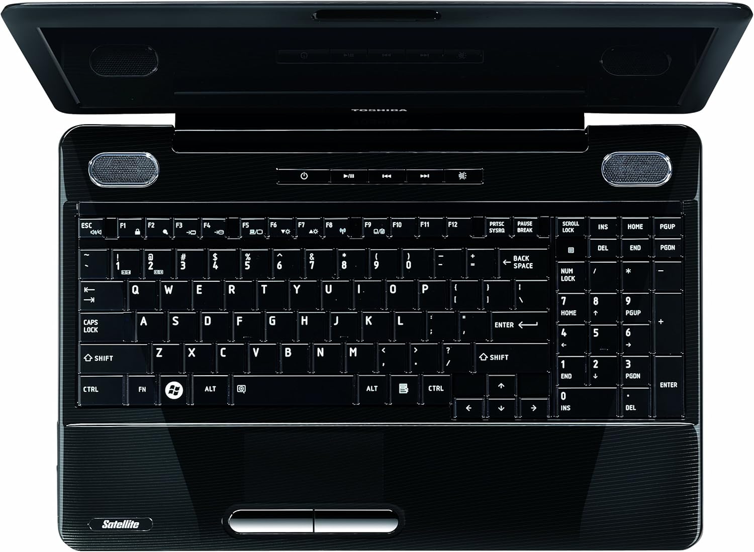

    Essayer la touche FN en bas à gauche et F3 en haut.
    invite1fe69ede
    Re : Panne Toshiba satellite
    Merci pour votre suggestion. J'ai essayé FN+ F5 sans succès sur mon ordinateur.
    Il me semblait que c'était cette combinaison, est-ce que je me trompe ?

    Oui, c'est possible, essayer FN + F7 au cas ou la luminosité serait au minimum.
