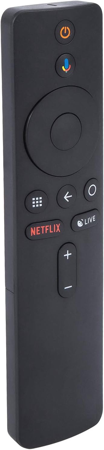

    Je ne suis pas sûr d'avoir compris le message ; lorsque j'appuie sur les touches de la télécommande aucune lumière ne s'allume sur la diode.
    Le modèle de la télécommande : XMRM-002 ; je ne sais pas si c'est une télécommande à infra-rouges.

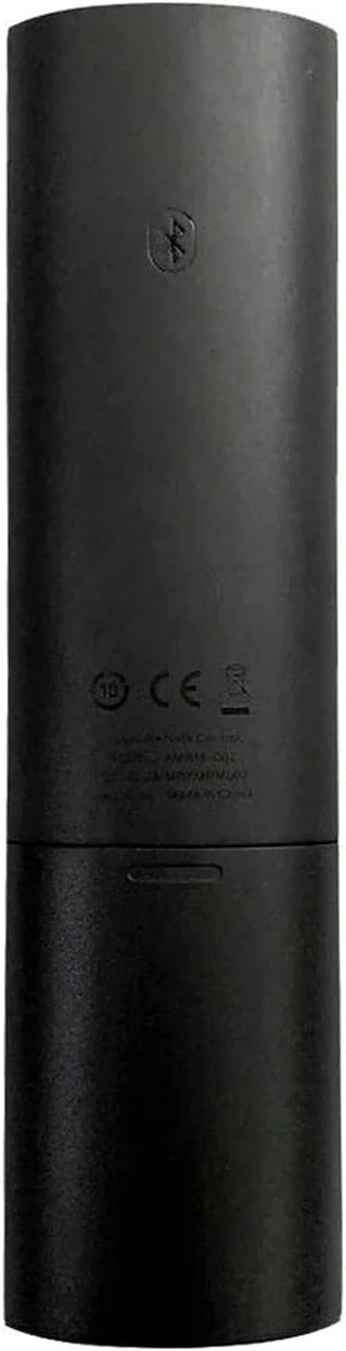

    Je ne penses pas que la télécommande soit infrarouge, je peux me tromper, mais elle apparaît dans les paramètres de la box comme périphérique bluetooth...
    J'ai des box semblables, je regardes ça quand j'ai 2 mn...
    Edit :
    Pas d'IR...

    Pour la télécommande, je n'ai pas le même modèle que la photo postée par Ikhar84
    Le modèle de la mienne : XMRM-002

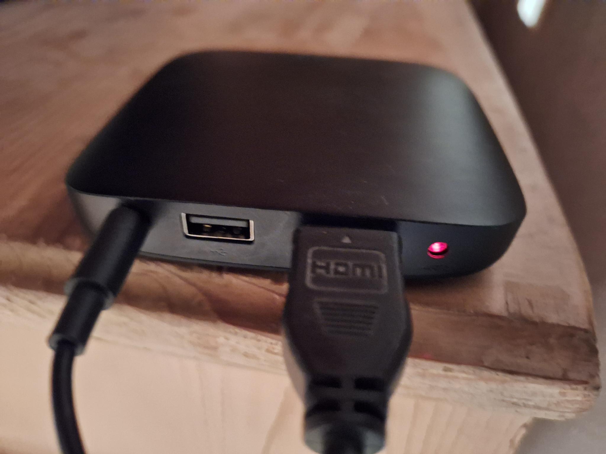

    umfred : La Mi Box est connectée en HDMI à la TV, j'ai essayé différents ports HDMI mais ça ne change rien.
    Quand je branche l'alimentation un voyant rouge s'allume à l'arrière de la box, il me semble que c'est le mode veille.
    Mais je n'arrive toujours pas à allumer la box

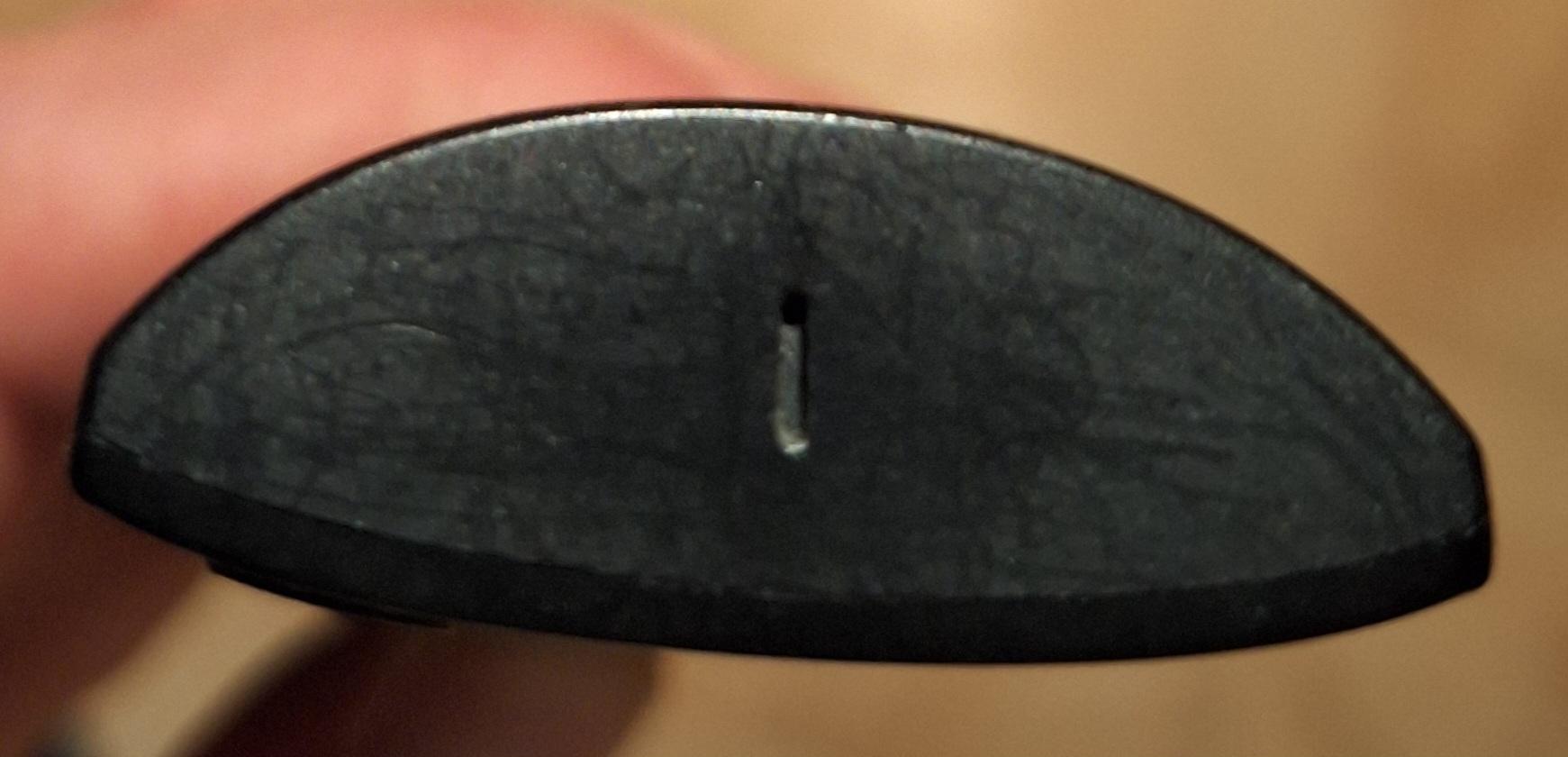

    Les photos ne permettent pas de savoir quel est le mode de communication.
    Il faudrait une vue de l’extrémité, celle que l’on pointe vers la box. S’il y a une LED, elle doit être visible.
    Si c’est par radio, ça reste confiné, et l’orientation peut être quelconque.

    Voici la photo de l'extrémité :
    Nom : XMRM-002.jpeg
Affichages : 745
Taille : 94,9 Ko
    Re : Xiaomi Mi Box 3 ne s'allume plus
    Citation Envoyé par Rastapopoulos Voir le message
    Voici la photo de l'extrémité ...
    C’est la même vue qu’en #3, et ce n’est pas, en effet, une LED.
    Il faudrait aller voir dedans, pour vérifier si l’interrupteur marche/arrêt ou marche/marche fonctionne, en mesurant sa tension de sortie et voir ce qu’il commande. On n’a aucun moyen de vérifier que le signal HF est présent et le bon, mais on doit pouvoir vérifier et mesurer que la touche est active.
