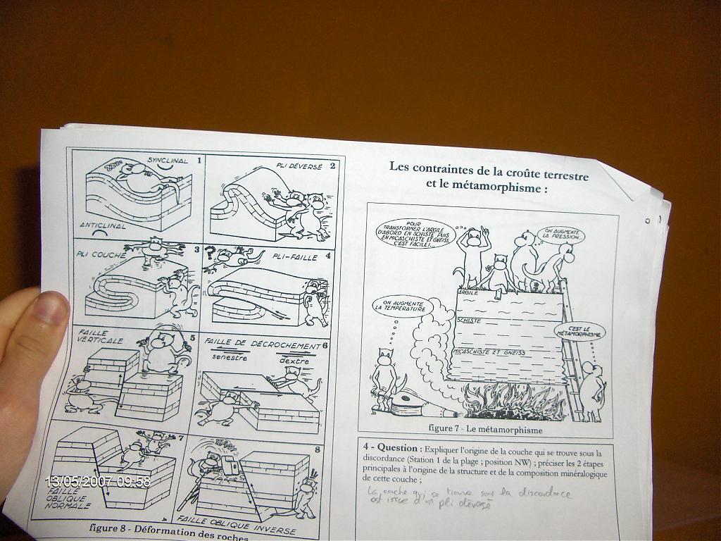

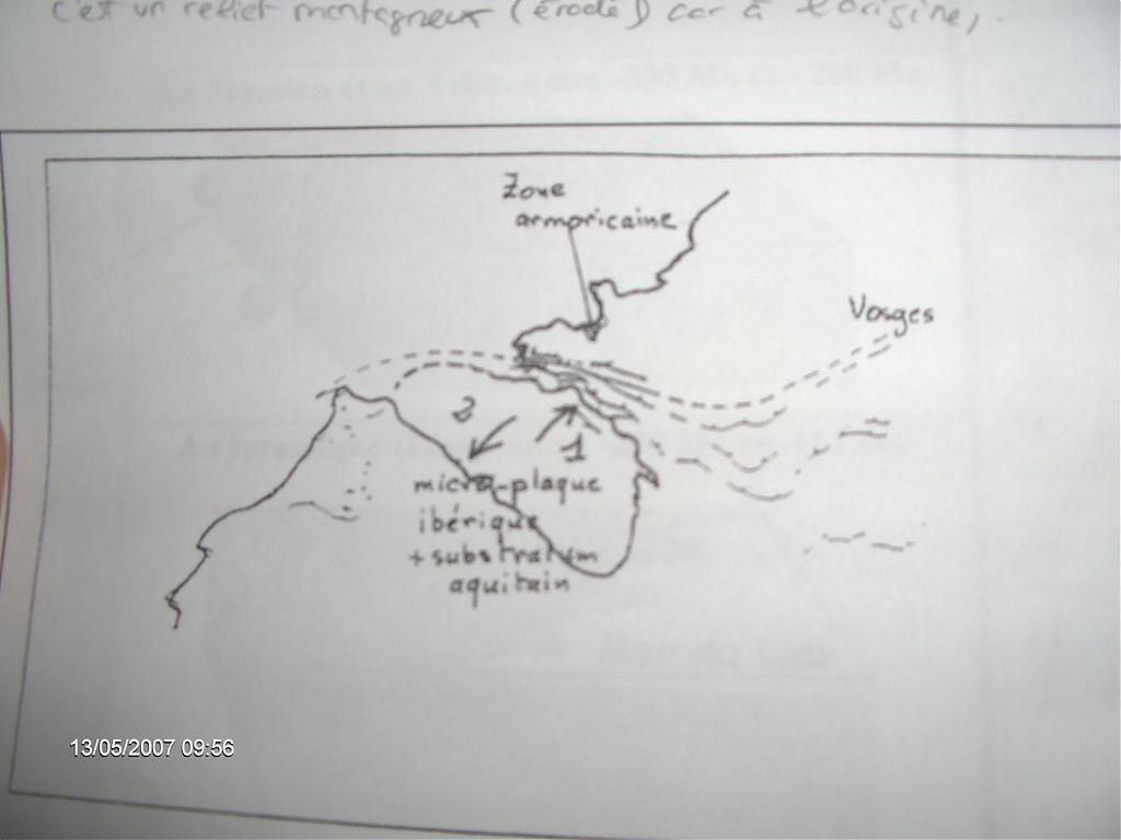

    4) voir piece jointe : Le sud-ouest de l'Europe au Dévonien: ère primaire (-408 à - 362Ma)
    1) quels mouvements tectoniques a subit la région?
    2) quel type de relief en est la conséquence?

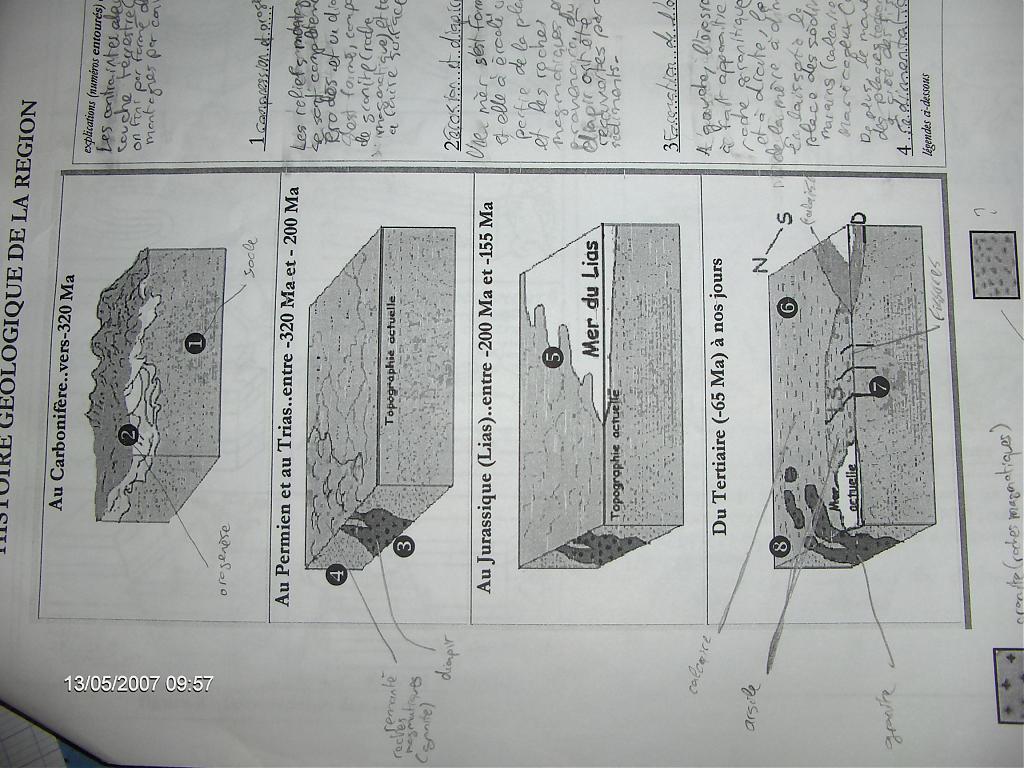

    3) A partir des shémas de la page suivante (voir 2eme piece jointe), expliquer en une phrase et en utilisant les mots suivants ce qui s'est passé à chaque période.
    transgression marine, plissement, fracturation, domaine marin, domaine continental, érosion, sédimentation, diagenèse (formation des roches), compression, transformations chimiques (métamorphisme), orogenèse (chaine de montagne), remontée de granite (diapirisme).
    4) légender les shémat en indiquant le tupe de roches correspondantes aux figurés. Indiquer l'emplacement du : granite, gneiss, calcaire et argiles; zone d'érosion, de métamorphisme; une fleche indique le sens de variation du niveau marin par rapport au socle (transgression ou régression)

    -->Métamorphisme
    Expliquer les inclusions particulières de couleur claire, observée dans les roches. pas très clair... tu parles de quoi quand tu dis inclusions?
    Observer la présence et la disposition de failles; précisez leur interet.
    --> à priori on te demande de dire si elles sont normales ou inverse (c'est ds ton cours), les failles normales signifiant une extension, et les inverses une compression.
