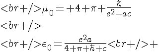

    Les caractéristiques électriques et magnétiques du vide m'ont toujours un peu étonné, surtout lorsqu'on les exprime à partir des constantes fondamentales actuelles :
    Avec
    e : charge élémentaire
    : quantum de moment cinétique
    a = 137.03599976 , constante électrique
    c : vitesse limite
    Cordialement.
