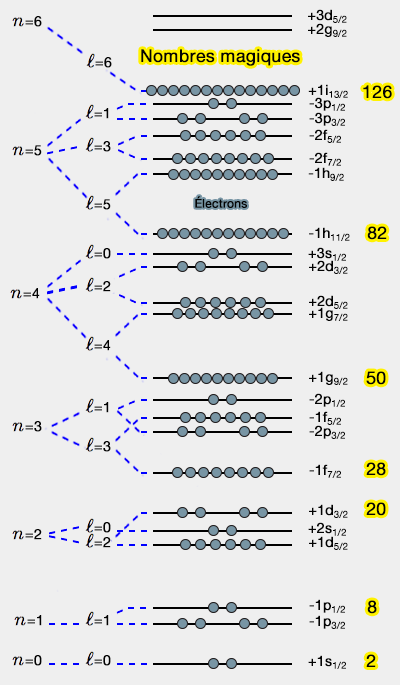

    Volà, ceci étant dit. Qu'en est-il des protons et neutrons dans le noyau ?
    Et bien c'est la même chose !!!! Les protons et neutrons sont liés non pas par l'interaction électrique mais par l'interaction forte dite aussi nucléaire. Très puissante (d'où le fait que le noyau soit très petit).
    Mais tout ce qui a été dit reste vrai, et on a ainsi un assez bon modèle appelé "modèle en couches" (analogue aux niveaux des électrons)
    Représentation schématique :
    http://www.vetopsy.fr/mecanique-quan...le-couches.gif
    et les nombres magiques sont équivalent aux chiffre 8 pour les électrons (remplissage des niveaux d'énergie donnant la classification périodique des éléments chimiques).
