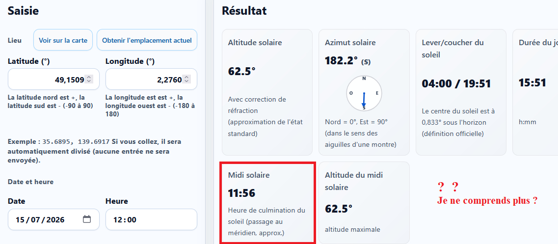

    Question simple mais dont la réponse est compliquée pour moi.
    J'ai tenté plusieurs IA, aucune n'a su me répondre correctement. Je ne dois pas utiliser la bonne langue ?
    J'ai un mur qui ne reçoit le soleil que l'après- midi (à partir de 12h00 en cette période d'été.)
    Par rapport au plein Sud, le mur est décliné de 42° vers l'Ouest.
    Ma position :
    - latitude 49,1509 N
    - Longitude 2,2760 E
    Je voudrais connaître l'heure à laquelle les rayons du soleil se trouvent dans le plan du mur.
    - le 15/04/2026 (par exemple)
    - le 15/10/2026.

    J'ai relevé le 06/07/2026 à 12h09 heure légale. (heure solaire décalée de 1h56' soit : 10h13 heure solaire du lieu.)
    En prime et ensuite :
    Je voudrais mettre tout cela dans Excel pour faire en sorte que cette heure me soit fournie directement en fonction de la date.

    Merci pour vos réponses.
    J'ai seulement regardé les heures fournies par Gilgamesh qui ne me semblent pas correctes. (beau travail)
    Je vais essayer de voir où se trouve le problème.
    Je suis quasiment sûr de mes réponses. (confirmées par le site de Michel Lalos)
    Je pense avoir résolu mon problème hier soir. (En observant le site de Michel Lalos j'ai eu le déclic.)
    http://michel.lalos.free.fr/cadrans_...Conv-hl-hs.php
    Sauf erreur de ma part, réponse à mes questions :
    1) le 15/04/2026 rayons du soleil dans le plan du mur à 9h42' heure solaire --> 11h32'57'' heure légale
    2) le 15/10/2026 rayons du soleil dans le plan du mur à 9h01' heure solaire --> 10h18'41'' heure légale
    En prime : le 31/12/2026 rayons du soleil dans le plan du mur à 8h25' heure solaire --> 9h19'37'' heure légale
    (A quelques secondes près suivant les méthodes utilisées)
    J'ai également traduit tout cela en Excel mais il me reste à voir des petites mises au point.
    (changement de signe intempestif en trigo. , déclinaison négative à tester, et du 'nettoyage' .... )

    Pour mesurer avec précision la direction Nord-Sud j'avais ma technique :
    Fil à plomb et, au midi solaire (heure récupérée sur l'internet ), je traçais sur un plan horizontal l'ombre du fil à plomb.
    J'avais donc selon moi, la bonne direction Nord-Sud.
    Et voilà que maintenant le midi solaire est à 11h56 le 15/07/202 ? (voir vue d'écran jointe)
    Je n'y comprends plus rien ! ( 4 mn de différence, ce n'est pas rien ?)
    "J'ai tout bon" ? ....... "J'ai tout faux" ?
    Quelqu'un peut-il m'expliquer . Merci.
    Lansberg
    Re : A quelle heure mon mur décliné va-t'il commencer à recevoir le soleil ?
    Le passage du soleil au méridien de Greenwich le 15/07 a lieu à 12h06 UTC (on trouve l'information dans les éphémérides nautiques), ce qu'on retrouve avec la valeur de l'équation du temps pour ce jour qui est de +6min (12h00 + 6min=12h06).
    Mais pour une longitude Est de 2,2760°, le soleil passe par ce lieu 9min06s plus tôt soit 11H56min54s. En fonction de la précision des calculs, le site en question donne 11h56. Quand le cadran solaire indique 12H00, il est en fait 11h56 à la montre si on ne tient pas compte du décalage été/hiver et 13h56 si on en tient compte (auquel cas il faut l'indiquer dans l'application par +120 minutes).
    Bonsoir et merci,
    Je suis d'accord avec ce que tu as écrit.
    Me voilà rassuré mais ce n'est pas simple !
    Je retiens qu'à 12h00 solaire il est à ma montre 13h56 dans les conditions qui étaient définies.
    Ouf !
