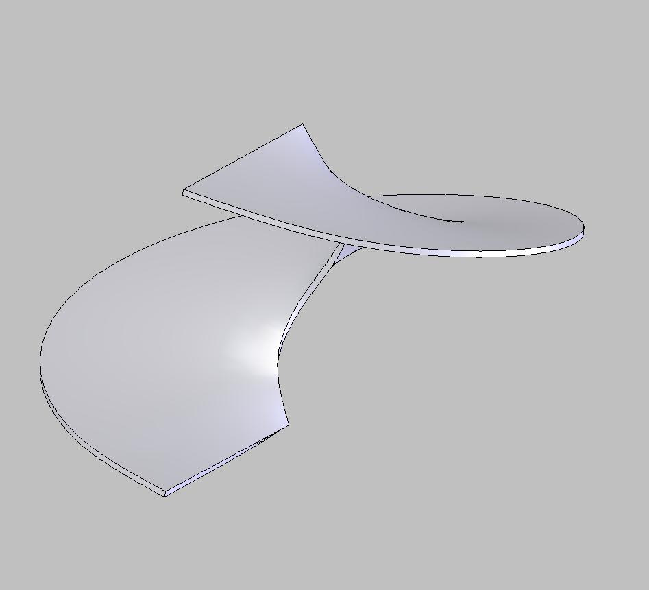

    je voudrais fabriquer une vis sans fin pour creuser des trous à l'aide d'une grosse perceuse dans de la terre sabloargileuse.
    diametre 100 mm longueur 250 à 300mm axe de 25 à 30mm ,
    pas de la vis environ 60 à 80 mm.
    1 je compte découper une bande de tôle épaisseur 3 mm .
    la question quelle forme doit avoir ma bande tôle.
    je dispose de poste soudure, decoupeur électrique, meuleuse, tour mecanique.
    il me manque la connaissance en chaudronnerie !!
    merci à qui m'apporter une réponse.

    Vous voulez donc fabriquer une tarière.
    Il vous faut donc un développé de la portion d'hélice. Puisque comme longueur n'est pas très grande avec deux ou trois disques cela fera l'affaire.
    Pour savoir comment faire regarder ici
     Cliquez pour afficher
    Vous verrez dans l'exemple le tracé en vert est la vue projetée de la vis une fois celle-ci terminée (étirée). La tôle plate cylindrique (cercle à plat) avec l'échancrure est la pièce de tôle 3 mm que vous devez découper pour obtenir un portion de vis.
    vous aurez comme déjà dit à faire deux ou trois pièces mises bout à bout .
    Il faut souder d'abord la première vis sur le tube en l'étirant bien (donc faire un bon pointage) avant de faire le cordon complet sur le tube. En deuxième mettre la deuxième tôle en bout à bout de la première avant de faire le second pointage sur le tube et ainsi de suite.
    Comme vous le verrez -sur le lien que je vous ais donné- que faire la mise en forme cela na va pas être du mille-feuille (de la tarte au choix) puisque vous n'avez pas de rouleuse.
    Donc je vous donne une combine métier.
    Vous devez souder (pas trop fort car il faudra la virer par la suite) une patte en L sur chaque coté de la tôle. A peu près au milieu de la "ligne droite" de gauche et sur l'autre face pour la "ligne droite" de droite
    Il faut faire préalablement un trou sur l'aile de la patte en L qui n'est pas soudée (aile en l'air), donc sur les deux pattes.
    Après il faut trouver un moyen de tirer sur les deux pattes en sens opposé pour que cela prenne la forme spiralé (faire un modèle avec du carton pour comprendre. Donc pour tirer le palan à chaîne. une chèvre cricq, une grosse tige fileté, un étau, etc...deux voisins costauds avant l'apéro. Bref vous aller trouver.
    Mais vous n'êtes pas sortie d'affaire pour autant car la tôle c'est élastique donc il vous faut un gros chalumeau ou un gros flambard de couvreur ou au charbon de bois plus le sèche cheveux de madame pour faire une mini forge avec le barbecue.
    Vous aller chauffer jusqu'au rouge naissant sur toute la longueur interne de la spire pour libérer les contraintes et supprime l'élasticité (3mm c'est rebelle) de façon à ce que la spire soit développée et ne bouge plus avant la soudure sur le tube.

    1ère réalisation vis diam 85mm longueur revu à la baisse, 200mm forgé main suivant indication précédentes.
    essais sur perfo, OK ; super !! gain de temps énorme par rapport à la pioche.
