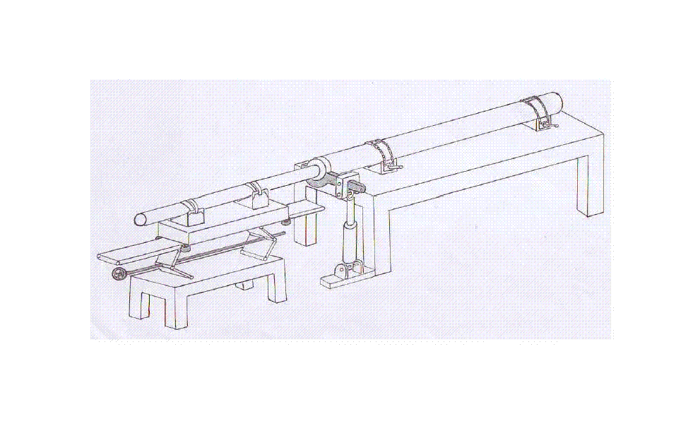

    Question Re : table élévatrice
    Je suis moi même en train de réaliser une table élévatrice pour un projet.
    Seuls différence les efforts doivent-être manuels.
    Je vais donc utiliser une vis sans fin verticale, mais avec un volant.
    Mécano 41, comment savoir si je ne risque pas un réversibilitée de la vis sans fin?
    Est-ce que tu aurais quelque photos de ta table de levage?
    J'aimerai savoir comment tu à réalisé tes liaison pivot stp.
    Merci d'avance^^
    invite9d99ea7b
    Voici un schéma générale de mon projet.
    La table élévatrice sera en réalité une cinématique de ciseaux traditionnel.
    Le but de ce projet est de faciliter la maintenance de vérin de gros diamètre est de taille très variable (vérin de grue,de camion ben,...).

    Zozo_MP
    Si vous réalisez votre table telle que dessinée : elle va se plier toute seule dans tous les cas. Vous naurez aucune stabilité dans le sens axial des cylindres à soulever.
    Dans ce cas, le problème de la réversibilité de la vis deviendra très annexe.

    Zozo_MP
    Bonjour Mécano41
    D'acc c'est écrit mais ce n'est qu'une intention mal comprise et en tout cas c'est ce que montre le dessin.
    Je pense que si JD63 fait comme sur dessin, il va tout prendre sur les pieds.
    Le fait d'écarter les pièces élévatrice donne de la stabilité en longueur mais ce ne sont pas des ciseaux .
    Quel est l'intérêt de faire un croquis -assez réussi-s'il est faux.
    invite9d99ea7b
    Tout d'abord merci de vos réponses extrêmement rapide
    Surtout à mécano 41 qui ne manque visiblement pas d'expérience!
    Par la suite :
    N'étant qu'un novice, sauriez vous m'expliquer comment réaliser les liaisons pivots entre les différentes bielles du système à ciseaux.
    Merci d'avance^^
    Et pour plus de précision :
    Je pensais au départ innover en utilisant la cinématique d'un cric en "O"(comme pour les cric peugeot). Mais après étude il s'est avéré qu'il resté un degrés de liberté, une rotation qui risque de tout faire basculer.
    LA représentation est de mon confrère sur le projet. Je voyais plutôt des bielles placé sur l'extérieur.
    J'ai donc préféré passé à une cinématique plus traditionnelle en ciseaux.
    Ce schéma n'a que pour but de présenter le projet.
    mécano41
    Cela pourrait être quelque chose comme sur le croquis joint...
