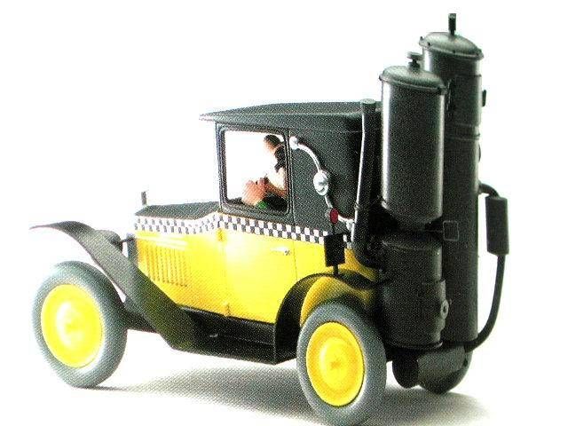

    Re : Motorisation à gaz , voiture moto.
    Bjr , Ah ...j'attendais celle ...là :
    https://www.toys-collection.com/img?...pg&w=850&h=750
    Bon WE
    penthode
    c'est celle de GASTON !
