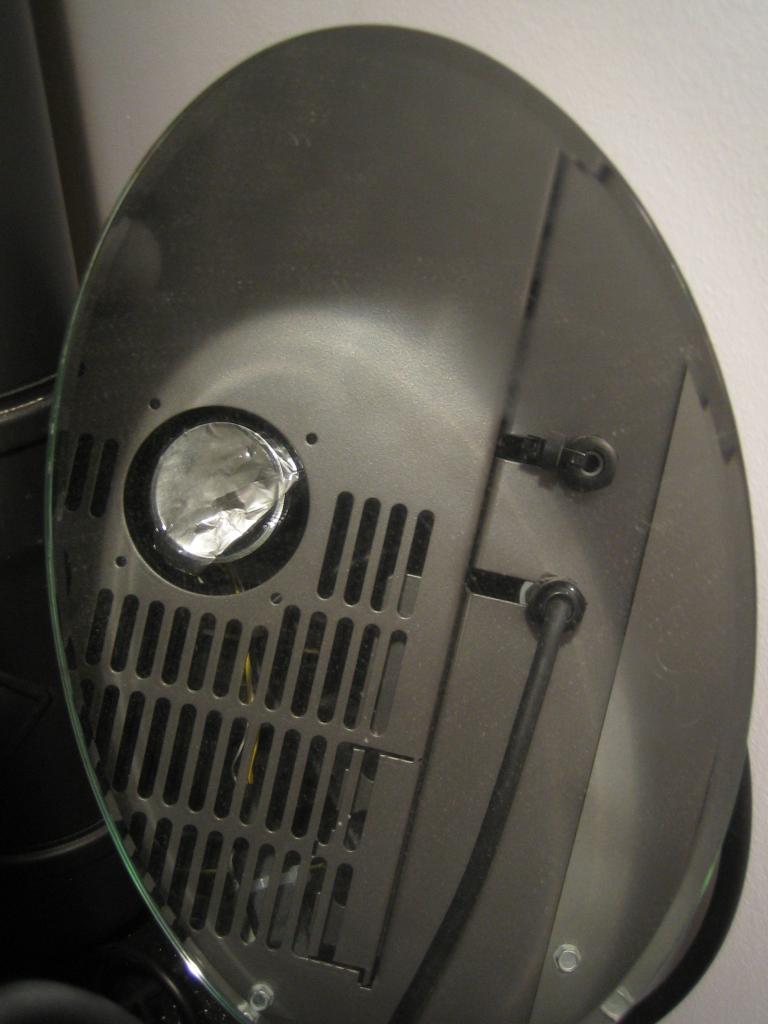

Nous avons fait installer il y a maintenant 1 mois un poêle RIKA RIO avec 1 conduit POUJOULAT DUALIS . Pour info notre modèle ne dispose pas de la ventilation optionnelle.
Notre ENORME PROBLEME c'est que ce poêle fait un bruit infernal !
Pour vous donner un ordre d'idée : vous roulez sur autoroute en voiture les fenêtres ouvertes et vous voilà.....dans notre salon !!!!
Nous sommes désespérés, l'installateur (et distributeur : incompétent de 1ère) nous affirme que c'est un bruit normal pour un poêle à pellets !!!! Je précise que pendant de courts instants le silence de fonctionnement est remarquable.
Le conduit mesure 4 m . Nous savons qu'il existe sur ce modèle un système qui permet à la vitre de ne pas se salir trop rapidement. L'air sort par des petites ouvertures en haut de la porte près du chassis mais c'est précisemment à cet endroit qu'il y a du bruit. Pensez vous qu'il s'agisse d'un problème de tirage ? L'arrivée d'air dans la pièce se fait par un trou qu'ils ont percé dans le mur au niveau de l'entrée d'air à l'arrière du poële sans même le raccorder directement.
Le technicien RIKA m'a fait baisser la vitesse du ventilateur sous le foyer... Mais rien n'y fait .
Aidez nous s'il vous plait....
je viens d avoir le technicien de chez rika
alors il est possible en entrant dans les paramètres de baisser de 20 pour cent le ventilateur de fumé , qui pour ma part engendrai trop de dépression !
après modification des paramètres le problème persiste toujours trop de tirage
la solution (merci arnaud et aline ) consiste a réduire l arrivé d air a l arrière du poêle (le tuyaux de 5cm ) en le fermant avec du sotch alu (a vous de régler plus ou moins l ouverture jusqu a obtenir le bon réglage a savoir plus de bruit )
ne pas fermer entièrement sinon le poêle ne redémarrera pas !
pour ma part j ai fermé a 95 pour cent environ ( voir photo ) ,si vous fermé de trop , vous constaterez le noircissement des pierres réfractaire)
on est plusieur sur ce forum a avoir testé cette solution !
résultat plus de bruit , une flamme qui n est plus soufflé ( la flamme remplie harmonieusement le foyer), moins de consommation de pellet , et moins de cendre volante )
je pense a tous ce qui on des problèmes , ne pas désespérer , chaque problème a sa solution !!!
ps: si vous désirez la procédure pour diminuer le tirage m envoyer un mp

Pour commencer, un grand merci à tous ceux qui nous ont orienté pour notre recherche de pellets....
Nous avons enfin reçu note poêle: un mémo de rika installé ce mardi! Cependant petit souci de bruit qui nous empêche de profiter pleinement de notre poêle! Le bruit ne vient pas du tirage mais de la vis sans fin?? alors ma question est la suivante: ceux ou celles qui utilisent ce poêle sont ils également gênés par ce bruit? Est il normal de l'entendre de façon aussi importante? (au point que nous coupons le poêle lorsque nous regardons la télé!!).
Je vous conseille toutefois de surveiller les réactions de votre poêle si vous optez pour cette astuce : chez nous, les pellets se sont accumulés jusqu'à déborder à l'extérieur du creuset !! (pourtant la veille tout s'était bien passé).
papyton est déconnecté Bookmark and Share Réponse avec citation

à présent ça marche parfaitement ! on a simplement bouché le trou nettement moins (à 65% environ), et c'est un vrai bonheur ! plus de bruits de sifflements, on entend juste la chute des granulés et la vis sans fin, et même moins qu'avant !
bref, on oublie complètement que le poêle fonctionne. Merci Vinc d'avoir partagé cette astuce !

J'ai réduit l'arrivée d'air frais comme l'indique VINC292, en effet il y a moins de bruit
En revanche, j'ai l'impression que le creuset se salit davantage - il est plus noirci et il y a plus de cendres
C'est normal ? Il faut peut-être redonner un peu plus d'ouverture ?

oui essaye d ouvrir un peux plus ! c est un compromie ,apres si tu ouvre d avantage tu va retrouver le bruit!
j ai également constaté qu il y a plus de cendres dans le creuset

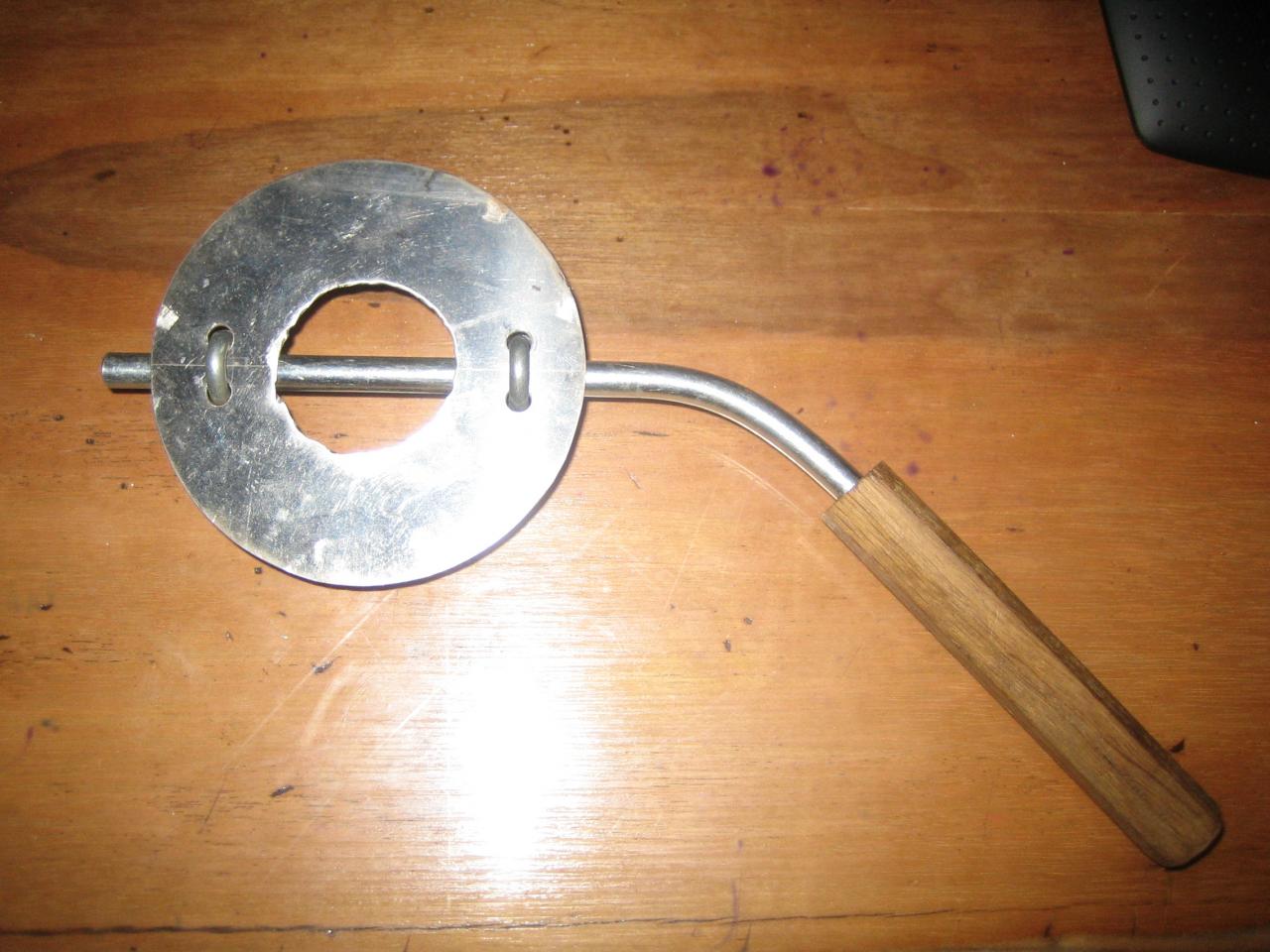

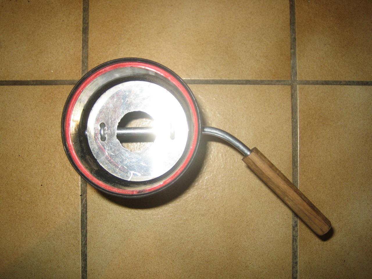

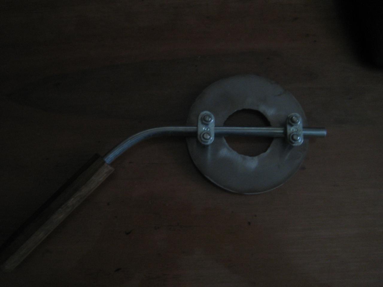

actuellement je test une clef de tirage (fabrication maison ! voir photos) dans le tuyaux de 100mm
, conseillé par rika en cas de trop de tirage
après une journée de test cela permet en effet d affiné les réglages , j avais des sifflements lors de la phase " cl " ,plus rien
a voir sur la duré
mais l astuce de fermer l arrivé d air avec du scotch alu est celle qui agi le plus sur le tirage
j ai discuté avec un poseur qui m a confirmé que d autre marque de poêle on un réglage au niveau de l arrivé d air!
a suivre.....
vinc292 est déconnecté Bookmark and Share Réponse avec citation

voici les photos
poele à granulé:enfin le silence.-clef-a-tirage-002oejpg poele à granulé:enfin le silence.-clef-a-tirage-004oejpg poele à granulé:enfin le silence.-clef-a-tirage-008oejpg
