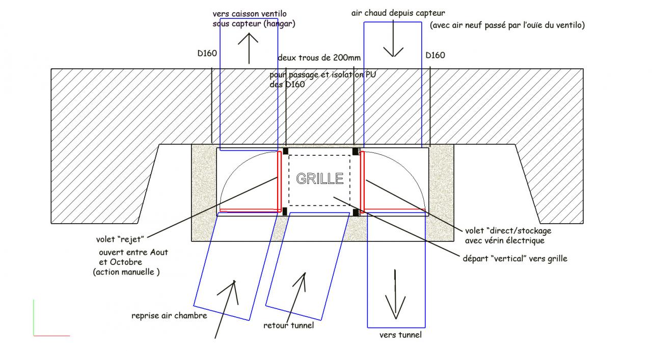

    après avoir vu tes deux dernières tofs , j'ai repensé au problème des trous dans le gros mur
    voici une astuce pour passer de 3 trous à deux
    au lieu d'avoir : air chaud capteur -retour air chambre vers capteur - reet extérieur
    on balance l'air des tunnels directo dans le retour d'air des capteurs côté intérieur : un trou de moins , un exutoire de moins ..
    Pas de panique : l'air rejeté passe par ce tuyau vers le hangar ; juste sous le capteur , un volet de by-pass (facultatif) peut être "ouvert " : le capteur aspire alors de l'air neuf (chaud en été) tandis que l'air rejeté des tunnels va au-dehors ..
    voili voilou , j'espère que t'as pas déjà coffré ton caniveau ??
    c'est fou ce qu'il peut y avoir comme possibilités de variantes pour les caniveaux et les caissons

    si on part sur celui-ci
    pour autant que je comprenne,
    1. celui de gauche est maintenant dédoublé et se situe dans l'âtre;
    ensuite il y a une jonction avec la grille, qui est, elle, à droite de l'âtre (ce qui suppose que je fasse passer encore un t0y0 à travers le côté de la cheminée - alors là, je prends un petit risque que tout ce qui est dans le conduit (2m de billes d'argile sur le béton de chanvre) s'effondre; mais bon, je consoliderais peut être avant; je ne pourrais passer que du 125 max, ça c'est sûr, car, le côté n'est pas large.
    2. celui du milieu, le retour du tunnel, se fait en 160 jusqu'à la grille lui aussi;
    3. celui de droite, le départ vers le tunnel, se fait en 160: il part du mini-caniveau, qui communique lui-même avec la grille; il communique avec dehors, car il vient de la sortie du capteur (dont je ne sais pas encore sera la sortie - pas plus que du 125 à mon avis - j'ai essayé de me renseigner ce matin, mais sans succès, auprès de celui qui devrait me le construire)
    je crois que je vais devenir

    fais un plan du coin de la chambre où se situe l'atre et le caniveau tel que tu l'as prévu , on fera une synthèse de compromis .
    n'oublies pas de mettre des cotes en cms..
  25. #2275
    palus06
    Re : Stockage inter-saisonnier : tunnel à galet
    ma propo

    tiens, justement j'allais te proposer ceci :
    caniveau dans l'emprise de l'âtre
    arrivée d 'air sur le côté gauche (venant du haut avec le D80 existant )
    2eme arrivée d'air sur le même côté par une arrivée avec un D80 enterré sous la dalle et débouchant dans l'âtre = double section de passage
    la nouvelle reprise d'air (N°2), peut être placée sur le côté gauche par rapport à l'âtre ou sur un autre mur à ta convenance
    Il me semble que ca fait moins de boulot et que tout est dans le creux de l'âtre de la cheminée condamnée .
    On verra si on a pensé à la même solution , une fois les pièces validées

    et tu as fait arriver les grosses Bertha diamètre 160 dans l'âtre???
    je te les ai mises dans l'album, en général, c'est modéré + vite...
  28. #2278
    herakles
    Animateur Habitat
    meuh non ..tout est sous la dalle , à - 30 ou -40 du sol naturel , caniveau et tubes D160..
    logique si tu fais la liaison hangar- caniveau en "enterré " de l'autre côté , non ?
    même chose pour la reprise d'air venant du haut
    Reste la grille de soufflage : n'avais tu pas l'intention de la placer à 10 cm du sol ,dans l'âtre , sous une plaque de fer fictive ? l'âtre servirait alors à souffler de l'air chaud retrouvant alors sa raison d'être
    Edit = j'avais pas vu la phrase = dalle de granite qui fait la largeur de l'âre
    elle ne peut pas être soulevée de 15 à 20cms (pour placer dessous et au nu du mur la fameuse grille de ventilation ) ?

    attends, je voudrais bien garder l'esthétique de la cheminée...
    Si cette coupe peut te rassurer ?
    la coupe n'est qu'approximative , juste pour fixer les idées de positionnement du caniveau et des tubes
    Allez , faut que j'aille dormir ..
